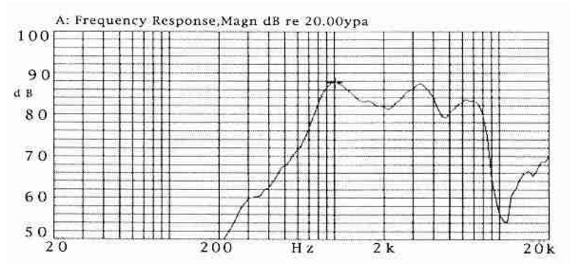

ich möchte mir eine spezieller Miniatur-Lautsprecherbox bauen, wobei ich
nur den Frequenzbereich 100Hz .. 200Hz benötige. Dort sollte der
Frequenzgang halbwegs linear sein.
Über die Lautsprecher von Reichelt bin ich auf die beiden Lautsprecher
LSF-40M/F und LSF-40M/M gestoßen.
https://www.ekulit.de/produkte/kunststofflautsprecher/

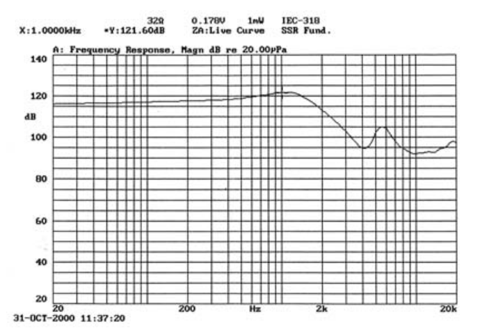

Fast gleiche technische Daten, doch wenn ich mir den Frequenzgang
anschaue, dann liegen da Welten dazwischen.
Der eine hat unterhalb der Resonanzfrequenz einen linaren Frequenzgang,
der andere geht mit -50dB/Dekade runter.
Versteht das jemand?

Gast #5869988
Mark S. schrieb:
> der erste plot ist absolut unglaubwürdig, der zweite dürfte der Realität
> nahe kommen.
War auch mein erster Gedanke.
Da aber der mit dem exzellenten Bass deutlich dicker ist, ist er
vielleicht hinten geschlossen.
Auch könnte die eine Kurve sich auf eine Montage in einer großen
Schallwand beziehen.
Ob aber beide Varianten dieses Ergebnis bringen, bezweifle ich trotzdem.
(Firma: matzetronics) #5870106
Dieter schrieb:
> Das erste Plott kann durchaus auch nur ein Impdedanzplott sein mit
> ungewöhnlicher y-Achsenskalierung.
Naja, dranstehen tut aber 'Frequency Response' und an der Y-Achse 'dB',
was für Impedanzplots sehr ungewöhnlich wäre. Ich vermute, den Jungs ist
irgendwas so richtig durcheinander gekommen.
Auch beim zweiten Plot ist ja unterhalb 200Hz nischt mehr zu sehen und
trotzdem geben sie frech einen Frequenzgang von 80-20000 Hz an. Für
einen Lautsprecherhersteller schon ganz schön schlecht.
Man kann sich mal zum Vergleich die Daten bei Visaton anschauen, das
sieht alles deutlich konsistenter aus.

#5870157
Bei beiden Lautsprechern wird eine Resonanzfrequenz der offene Chassis
von 150Hz angegeben. In einer geschlossene Box erhöht sich die
Resonanzfrequenz noch. ( Je nach Größe des Gehäuses bis auf das
doppelte).
Grundsätzlich fällt der Schalldruck unterhalb der
Betriebsresonanzfrequenz   mit 12db/Oktave ab.
Also wäre bei 80Hz im besten Fall ein 12db geringerer Schaldruck zu
erwarten.

Gast #5870166
Wir koennen da nur raetseln. Eine Variante heatte ich noch. Es koennte
die Membranauslenkung in dB angetragen sein. Das ist zwar Mist fuer
einen Vergleich, aber wuerde belegen, dass der Hersteller ohne Verstand
einfach nur das bestaussehende Diagramm nahm. Tippe daher aus
asiatischem Raum, dem Land der Mitte...

(Firma: matzetronics) #5870767
Ralph B. schrieb:
> Sind Miniaturlautsprecherboxen mit ca 2 Liter Inhalt einen 10cm
> Tieftöner und einer 19mm Hochtonkalotte.
Klar, sowas geht schon. Hier steht so eine kleine Tannoy Aktivbox mit
ähnlicher Bestückung und Größe, die auch gute Basswiedergabe hat (wenn
auch mit Elektronik dazu gemogelt).
https://www.thomann.de/de/tannoy_reveal_402.htm
Aber der Tieftöner muss eben Hub machen können und das ist bei den
Ekulit Dingerchen zumindest zweifelhaft und bei max. 100mW Input auch
nicht möglich.  Für mich sehen die Teile nach wie vor so aus, als wären
sie am besten in Kopfhörern verbaut. Kräftige 100-200Hz in einer Minibox
halte ich damit für nicht möglich.
