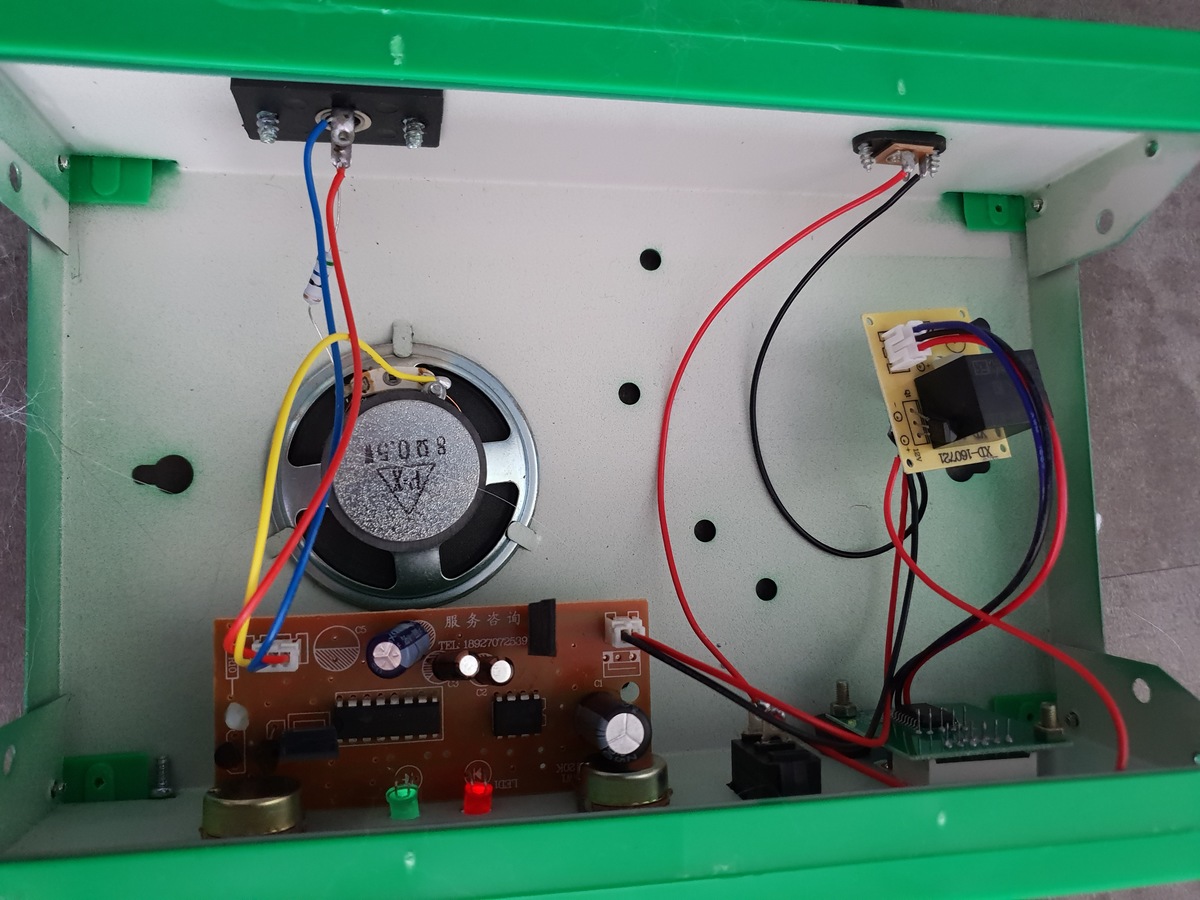

als Vollzeit Mum von 2 Zwillingen ist meine elektrische Wiege ein Segen.
Dabei wird ein Steuergerät  an die Steckdose angeschlossen, über das die
Frequenz reguliert wird mit der der Motor anspringt bzw. die Wiege
wiegt. Leider ist jetzt das (chinesische) Steuergerätgerät kaputt
gegangen, welches beim Anschalten nur noch schnell vor sich hin
knattert, die LED anzeigen wie irre flackern und sich dann nach ein paar
Sekunden ausschaltet.
Das eigentlich teure (der Motor) funktioniert nach wie vor.
Ich bräuchte also eigentlich nur eine Schaltung / ein Bauteil, die den
Strom aus der Steckdose in (regulierbaren) Impulsen an den Motor

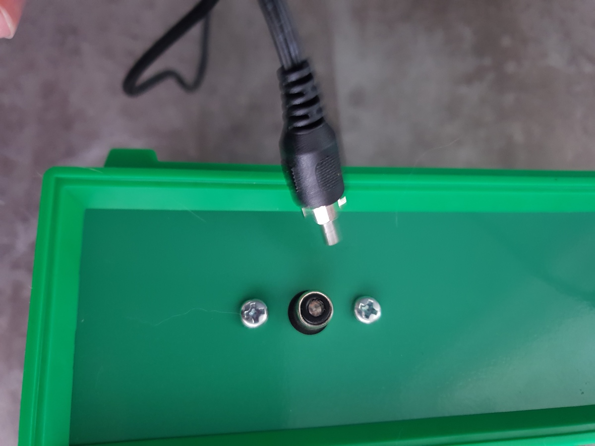

weiterleitet. Und den entsprechenden Anschluss für den Motor hat (siehe
Foto).
Sowas muss es doch eigentlich als fertiges Bauteil geben oder? Wenn ja
wo?
Foto 1 zeigt den benötigten Stecker für den Motor, Foto 2 die derzeitige
Schaltung (allerdings mit nutzlosem SchnickSchnack wie Timer und Musik).

Die andere Überlegung: das klackernde Geräusch scheint aus dem Timer
Schaltkreis (rechts im Bild) zu kommen, dort wo die kleinere PLatine mit
dem großen schwarzen Bauteil zu sehen ist. Ggf. ist es einen Versuch
wert das schwarze und rote Kabel direkt vom Netzteil an die Hauptplatine
anzustecken um den ggf. defekten Schaltkreis zu umgehen?

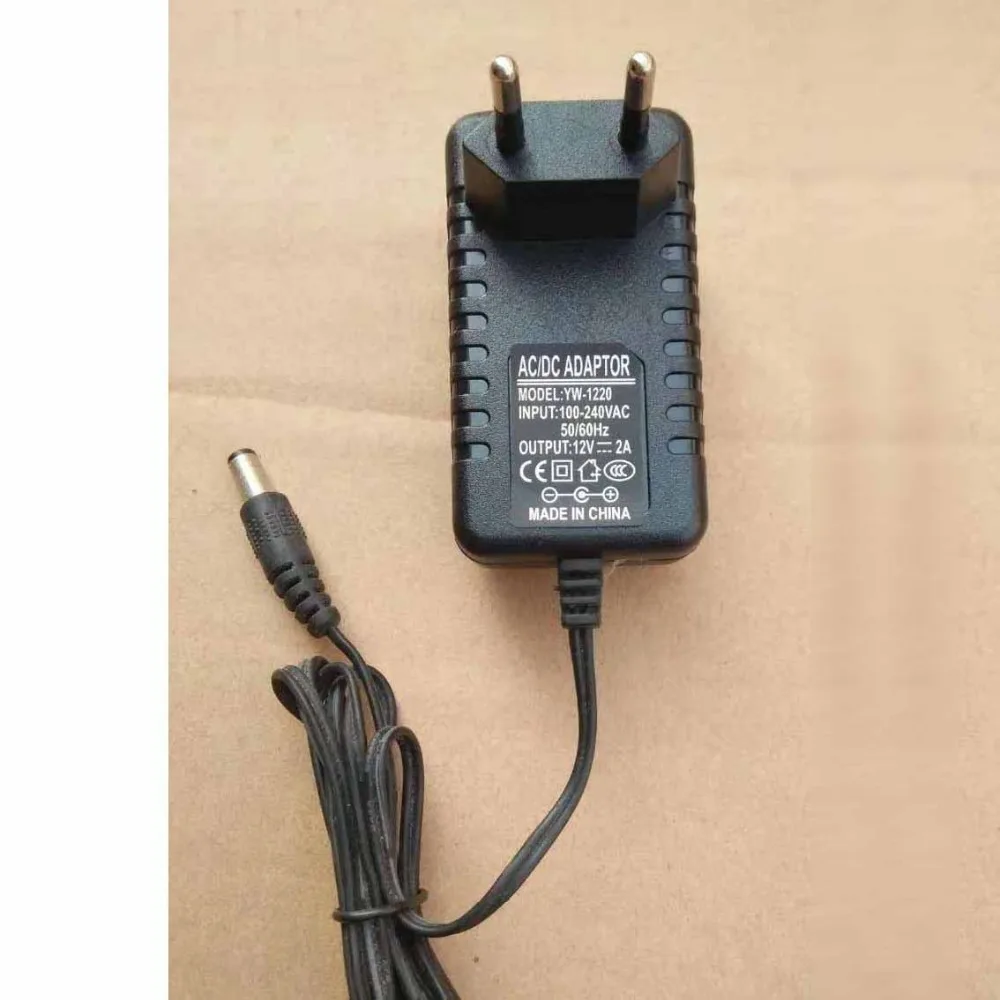

b) vielleicht ist auch nur das Steckernetzteil kaputt. Schau mal nach,
welche Spannung es erzeugt, und schau mal nach, ob du ein anderes
vergleichbares Netzteil hast zu Testen. Achtung, wichtig: das
Ersatz-Netzteil muss unbedingt die selbe Spannung, Leistung und
Polarität wie das original Netzteil haben!!!
Laut Foto vom Aliexpress sind es 12V, 2A, Pluspol innen (das sind sehr
geläufige Werte)
https://ae01.alicdn.com/kf/HTB1fN.eXffsK1RjSszgq6yXzpXaL.jpg

Gast #5869939
Muha, es läuft wieder :)
Der Fehler lag wie ich vermutet hatte an dem Schaltkreis mit der
Zeitschaltung.
Ich umgehe diesen Schaltkreis jetzt komplett, indem ich den Strom
(rot/schwarz) direkt vom Eingang mit der Hauptplatine (rot/schwarz)
verbunden habe. Jetzt läuft es wieder wie am Schnürchen, nur eben ohne
Zeitschaltung und ohne funktionierenden AN/AUS Schalter, aber das lässt
sich ja mit einer einschaltbaren Steckdose famos einfach lösen.
