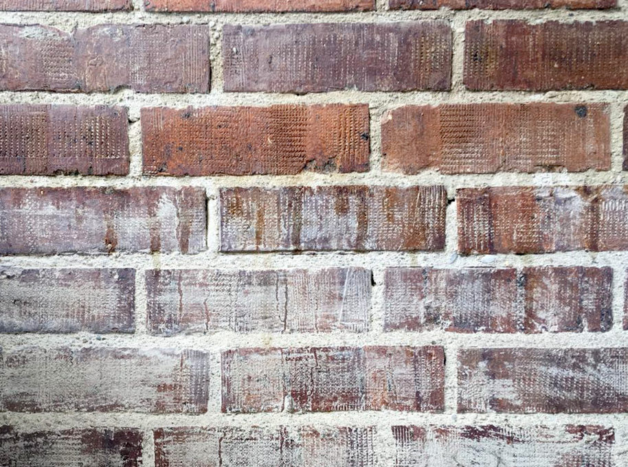

Die Terasse an meinem WE-Haus ist an 3,5 Seiten mit einer ca. 1m hohen Ziegelmauer umgeben. Während der Vorbesitzer/Errichter die Außenseite recht ordentlich verfugt hat, so dass die hart gebrannten Ziegel ganz ansehnlich sind, ist das Innen leider anders. Auf der Innenseite (also zur Terasse hin), war diese Mauer bis gestern mit Holzpanelen verkleidet. Derer habe ich mich nun satt gesehen (sie waren auch schon ziemlich "verbraucht"), so dass ich diese angerissen habe. Während die Fugen noch erträglich ordentlich sind, ist jedoch die Obefläche der Ziegel stark mit Mörtel- bzw. Kalkresten verschmiert. Statt dem erwarteten Rotbraun sieht man überwiegend Weiß bzw. Hellgrau. Wie bekommt man das runter? Eines habe ich ausprobiert, es funktioniert, ist jedoch eled mühselig: Eine rotierende Drahtbürste in den Akkuschrauber und dann Stein für Stein "abgeschmirgelt". Es staubt, ist laut und ganz schön anstrengend ... Gibts noch eine schonendere Methode, auf die ich bis jetzt nicht gekommen bin? Kann ein "Kärcher" sowas (könnte ich mir vom Nachbarn leihen)? Danke für Tips.

Danke für die Tips. Ich wollte heute (Sonntag) etwas Brauchbares schaffen, und es ist mir m.E. ganz gut gelungen: 1. Drahtbürste. Meine Ziegel sind extrem hart, sie wurden dabei nicht sichtbar beschädigt 2. war im Haus vorhanden: Sprühflsche mit Bad-Antikalk - das auf die Flächen der Ziegel aufgetragen, Fugen möglichst vermieden, ca. 2h einwirken lassen 3. mit Kärcher abgesprüht Mit dem Versprechen, dass es nach der Lasur nächste Woche mit Kali-Wasserglas ungefähr so aussieht, wie jetzt im nassen Zustand, wurde es WAF-tauglich. :-)

So, hier ein Bild von einer der Wände. Oben zwei Reihen Ziegel nach dem Bearbeiten mit rotierender Drahtbürste und Anti-Kalk-Badspray in trockenem (!) Zustand. Die Fugen sind unter dem Reinigungsmittel etwas vergilbt, aber das ist tolerabel. Unten der "Originalzustand".
Frank E. schrieb: > Anti-Kalk-Badspray Reicht das denn aus, oder ist das nicht "zu dünne Suppe"? Probiere es vielleicht auch mal mit WC-Reiniger (gegen Urinstein), oder mit 5-10%iger Amidosulfonsäure. Das ist Entkalker, welcher auch industriell z.B. für Brühautomaten etc. verwendet wird. Amidosulfonsäure hat eine ca. 5 x stärkere Entkalkungs-Fähigkeit wie herkömmliche Zitronensäure. Das mal zärtlich mit einem Pinsel auf die Backsteine aufgetragen könnte Erkenntnise liefern. PS: Ein kleines Tütchen Amidosulfonsäure könnte ich dir zusenden für einen Versuch
Wegstaben V. schrieb: > Frank E. schrieb: >> Anti-Kalk-Badspray > > Reicht das denn aus, oder ist das nicht "zu dünne Suppe"? > PS: Ein kleines Tütchen Amidosulfonsäure könnte ich dir zusenden für > einen Versuch Danke, aber das Noname-Bad-Zeugs (Lidl?) reicht völlig aus. Es hat richtig aufgeschäumt. Ich will ja auch nicht die Fugen auflösen. Und der Verbrauch war ziemlich sparsam. Obwohl ich aus ca. 10-15cm Entfernung jeden einzelnen Stein mit kleinsten Hebelhüben (ca. 4qm) angesprüht habe, hat eine Pulle ausgereicht. Den Kärcher hatte ich gestern nur mal kurz probiert, damit aber aus Rücksicht auf die Nachbarn (am Sonntag) nicht weiter gemacht. Kommt nächste Woche nochmal dran. Und so, wie die obersten beiden Reihen aussehen, genügt es mir auch.
