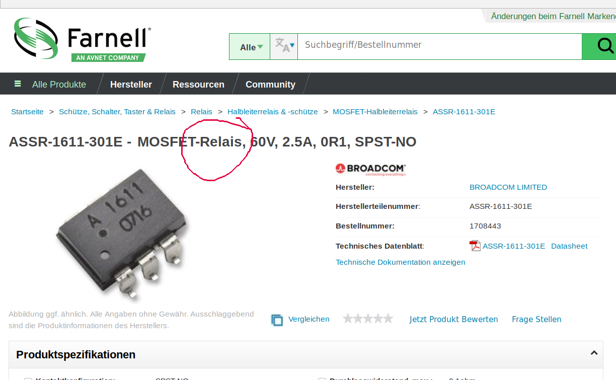

Stefanus F. schrieb: > Damit dein Arduino den 24V Verbraucher steuern kann, musst du so oder so > ein "Relay-Module" verwenden. MOSFETs und SSR wurden schon erfunden, z.B. ASSR1611
#5871154
Wolfgang schrieb: > Stefanus F. schrieb: >> Damit dein Arduino den 24V Verbraucher steuern kann, musst du so oder so >> ein "Relay-Module" verwenden. > > MOSFETs und SSR wurden schon erfunden, z.B. ASSR1611 Super, du hast ein MOSFET Relais empfohlen.
#5871195
Stefanus F. schrieb: > Super, du hast ein MOSFET Relais empfohlen. Jetzt widersprichst du dir selbst. Gerade hast du Transistoren wegen des Aufwandes noch abgelehnt und auf ein (mechanisches) Relais verwiesen. Stefanus F. schrieb: > Transistoren eignen sich nicht für AC - jedenfalls nicht ohne > erheblichen Aufwand. Da ist das Relais eher ratsam. Was auch immer du als "AC" und "erheblichen Aufwand" bezeichnest, ist so ein SSR heutzutage oft weniger Aufwand, als ein Relais mit der ganzen Mechanik und der Spulenwickelei, von der Ansteuerleistung mal ganz abgesehen. Du kannst natürlich jeden Optokoppler als "Relais" bezeichnen, hilft aber dem Verständnis der Welt nicht weiter. "Ein Relais ist ein durch elektrischen Strom betriebener, elektromagnetisch wirkender, fernbetätigter Schalter mit in der Regel zwei Schaltstellungen." aus https://de.wikipedia.org/wiki/Relais
#5871356
Wir können hier endlos lang über die Bedeutung von Worten philosophieren. Aber das hilft dem TO nicht. Der braucht nur Stichwörter, mit denen er als Laie passende Bauteile findet. Und da ist "Transistor" zweifellos kein guter Suchbegriff. Photo MOS / SSR ist schon besser, nur müssen wir ihm dann noch erklären, wie er ein geeignetes Produkt findet. Dann kommen wir wieder von Höckschen aus Stöckchen: Effektivwert->Spitzenwert, Induktionsspannung, Überspannungsschutz, Snubber, Einschaltstrom, Haltestrom, Phasenverschiebung, ohmsche versus Induktive Last, usw. Jan: Nimm einfach ein "Relay Module", das erspart Dir viel Arbeit.
