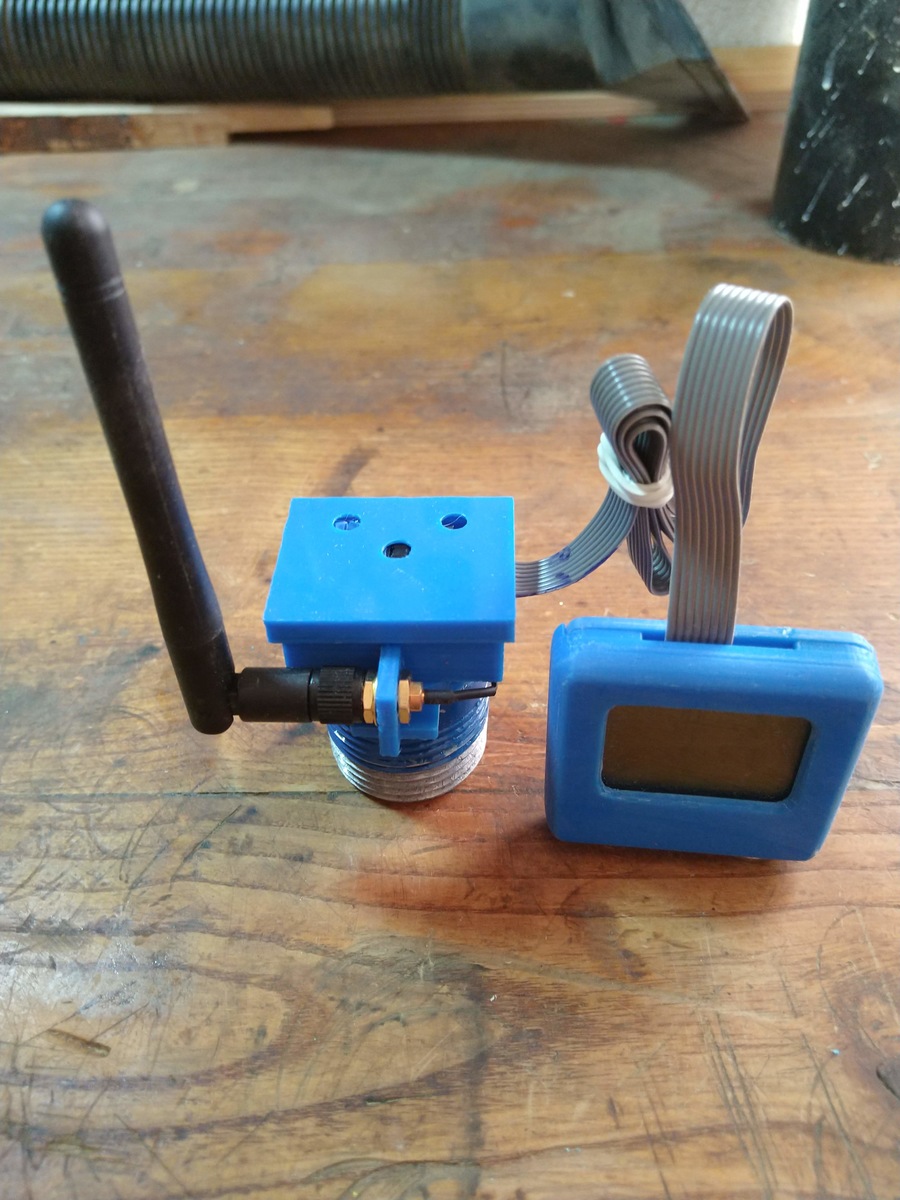

Hallo Forum,
wie einige andere hier auch habe ich schon seit einer Weile versucht
meinen Öltank brauchbar abzufragen, jetzt habe ich eine Lösung
für mein Problem gefunden und mal ein wenig gebastelt.
Kurzbeschreibung:
esp8266
vl53l1x optischer Sensor
5110 Nokia Display
(Verdrahtungsplan im Sourcecode)

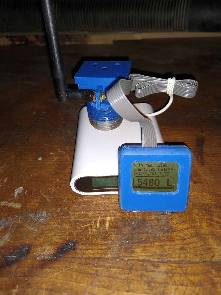

Ich weiß gar nicht was ich schreiben soll, die Bilder sollten
das meiste beantworten.
In der Auswertung über 2 Tage sieht man recht schön die
Temperaturausdehnung

von Chr. M. (snowfly)
Die 3-D Druck Teile habe ich vergessen anzuhängen.
PS: für die die genau hinsehen -> die Brücke ist inzwischen umgelötet

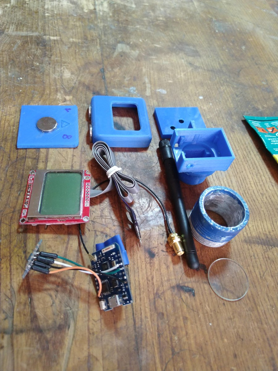

Optischer Sensor, der vl53l_x misst die Laufzeit des Lichts
daher war es auch ganz einfach ein Uhrenglas vor den Sensor zu setzen.
(siehe Bild, das durchsichtige flache Teil ist eine Glasscheibe)
Wenn die verdreckt ist kann ich einfach drüberwischen.

Der Füllstandmesser ist komplet getrennt vom Inhalt des Tanks
nicht mal das PLA hat Kontakt zu den Öldämpfen.
EDIT: Hat noch jemand einen Tip für einen Kleber der resistent gegen
Öl/Benzin(-Dämpfe)ist?
UHU-Por vermutlich nicht ;)
Ich habe noch eine Metallklemme unter die Glasscheibe geschoben,
selbst bei Klebstoffversagen bleibt die wo sie ist.
Ahh, noch was: das Displaygehäuse ist von thingiverse.com
> Kannst Du vielleicht mal ein Foto im eingebauten Zustand machen?
> Wie ist das Modul denn an den Tank geflanscht?
Im Tank war schon ein Anschluß mit Gewinde für den alten
Füllstandmesser.
Also habe ich einfach den alten rausgeschraubt und den neuen rein.
Wenn ich mir die Bilder auf Google so anschaue scheint ein 1" oder 3/4"
Anschluß standard zu sein.
