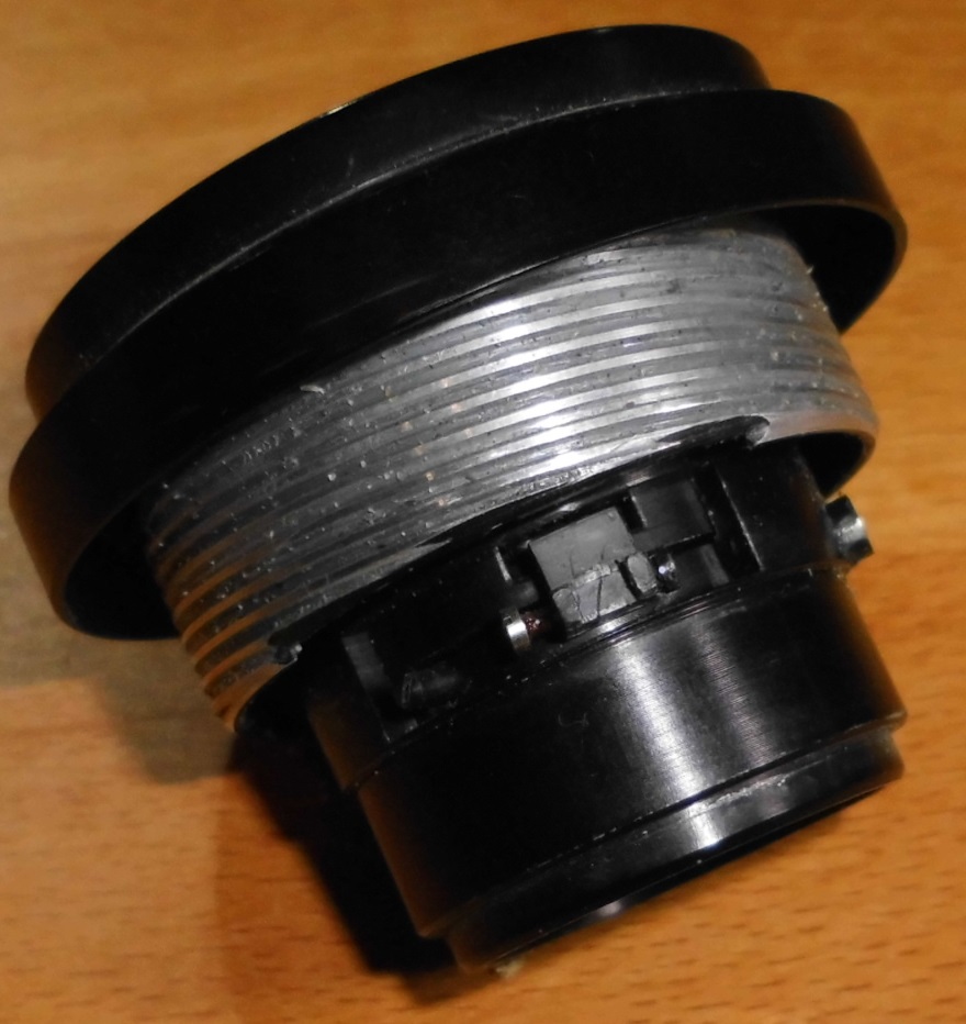

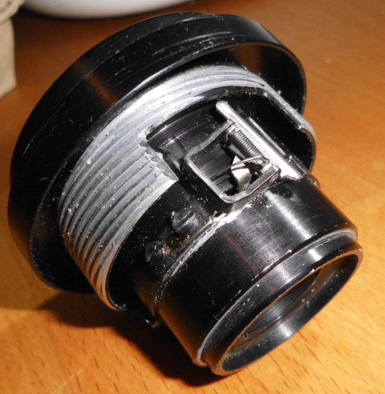

Das genannte Objektiv kann ich nicht finden, gleichnamige mit anderen Gewinde schon. Wie das Gewinde bearbeitet wurde könnte es doch eine Sonderproduktion gewesen sein! Wer kennt das benannte Objektiv, wo war es eingesetzt?
Al. K. schrieb: > Das genannte Objektiv kann ich nicht finden Und wovon sind dann die Bilder? Das abgebildete Objektiv scheint unvollständig zu sein, das ist nur der vordere Teil mit dem Inneren der Focusschnecke. Die andere Hälfte der Focusschnecke aber fehlt, ebenso wie der Mechanismus zum Verstellen der Blende.
Die Bilder sind von meinen Objektiv und dieses habe ich im Netz noch nicht finden können. Nur Andere unter den Namen aber mit bekannten Objektivgewinde. Die Blindenmechanik in Bildmitte Funktioniert noch! ,,nun ja, könntest aber recht haben das das Teil mit dem entsprechenden Standartgewinde fehlt. Die Ausfräßungen des Gewindes sehen eben für mich etwas eigenartig aus.
Al. K. schrieb: > Die Bilder sind von meinen Objektiv und dieses habe ich im Netz noch > nicht finden können. Naja, Du hast da ein halbes Objektiv. Daß Du davon nichts im Netz findest, ist nicht weiter verwunderlich. > Die Blindenmechanik in Bildmitte Funktioniert noch! Ja, da ist eine Irisblende, und ein Teil, in das ein Mitnehmer/Hebel o.ä. eingreift, der an der anderen Hälfte des Objektivs angebracht sein wird. An dieser anderen Hälfte des Objektivs ist dann auch das Bajonett bzw. Schraubgewinde, um das Objektiv mit einer Kamera zu verbinden. > Die Ausfräßungen des Gewindes sehen eben für mich etwas eigenartig aus. Die Ausfrä_s_ung ist dafür da, damit da der Mechanismus zum Antrieb der Blende reinpasst. Das ist nichts besonderes. Das Objektiv ist ein 08/15-Standardobjektiv, wie es vermutlich recht oft zusammen mit der KB-SLR "Praktika" vom VEB Pentacon verkauft wurde. Die hat afaik ein M42-Gewinde (ich bin aber kein Kenner von DDR-Kameratechnik). Anhand der Seriennummer können vermutlich entsprechende Spezialisten herausfinden, wann es produziert wurde.
Rufus Τ. F. schrieb: > Anhand der Seriennummer können vermutlich > entsprechende Spezialisten herausfinden, wann es produziert wurde. Scheint eins aus eher späterer Zeit zu sein: https://www.digicamclub.de/showthread.php?t=8365 Hier ist ein ähnliches zerlegt: https://www.digicamclub.de/showthread.php?t=11204&page=6 Da siehst du das Teil das dir fehlt.

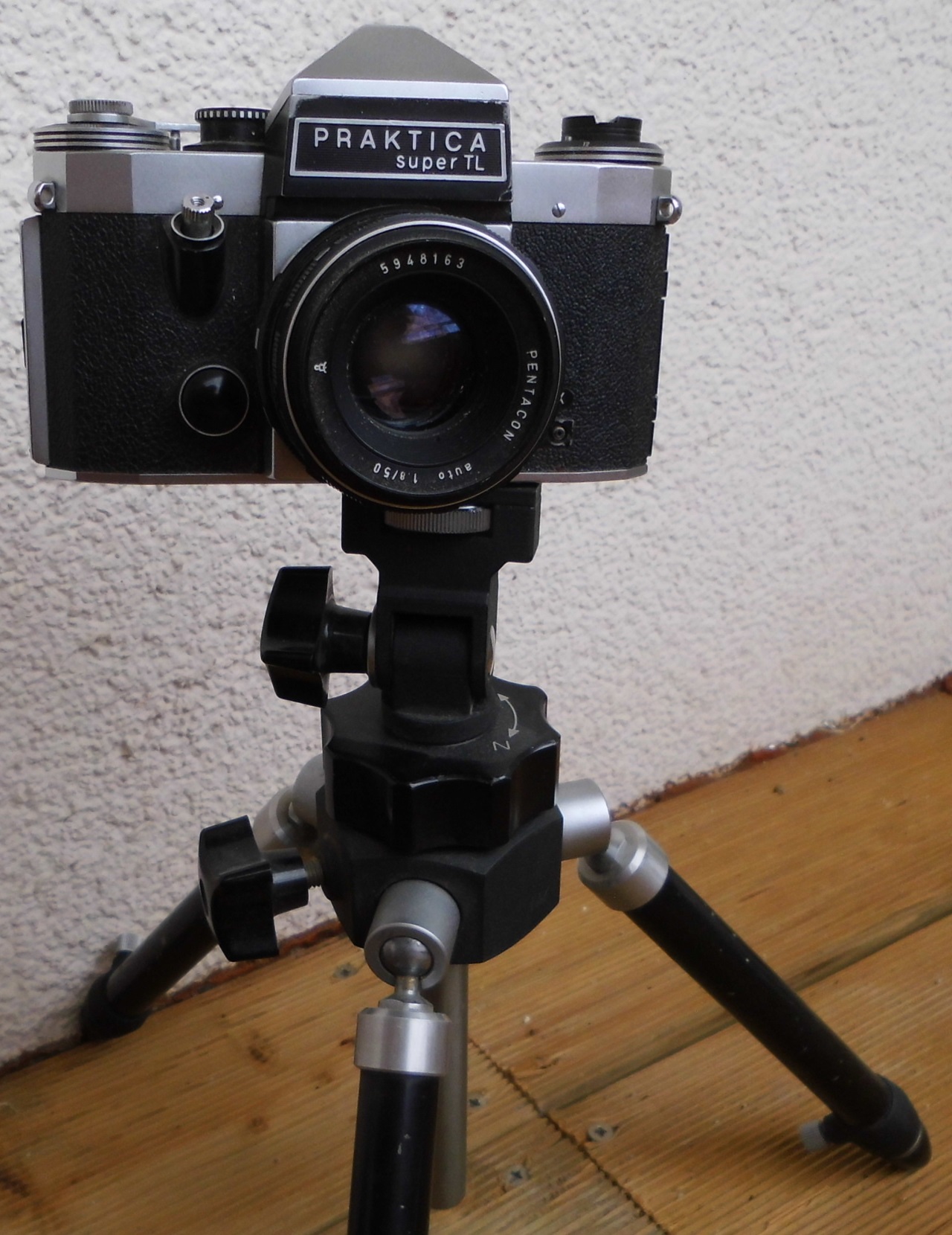

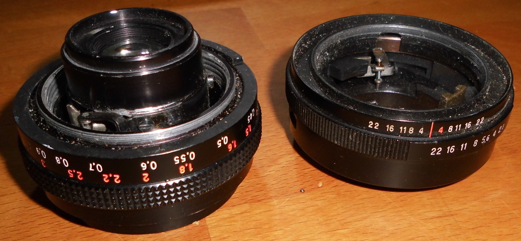

Habe noch ein Teil gefunden,passt auf das Tessar.Glaube jetzt fehlt nur noch das letzte! Ist aber nicht wichtig! Und hier noch ein angewendetes Objektiv 1.8/50 ,aber kein Zeiss War die erste Kamera der DDR mit Innenbelichtungsmessung. Hatte, glaube ich in den ende &0ern 630,00 M gekostet. Ist eben nur noch ein Schaustück. Das Stativ ist ein echtes DDR Produkt , auch aus der Zeit. Funktionell gut und sehr Robust, Ich nutze es auch heute noch!

..war die Super TL nicht 6x6? ..wohl nicht. Ich habe noch 2 LTL2 (..oder 3?) und noch irgend eine BX. Hatte vorige Woche noch 2 leere Filme gefunden, werde den Kram mal vor holen.. Gruß, Holm
Holm T. schrieb: > ..war die Super TL nicht 6x6? ..wohl nicht. Will deinen Gedankengang zu ende bringen, Kleinbildkamera 24*36 mm.
#5879021
Al. K. schrieb: > Holm T. schrieb: >> ..war die Super TL nicht 6x6? ..wohl nicht. > > Will deinen Gedankengang zu ende bringen, Kleinbildkamera 24*36 mm. Ja..die 6x6 Mittelformatkameras liefen wohl unter Pentacon 6 TL, dafür bezahlt man auch heute noch Geld so wies aussieht.. Gruß, Holm

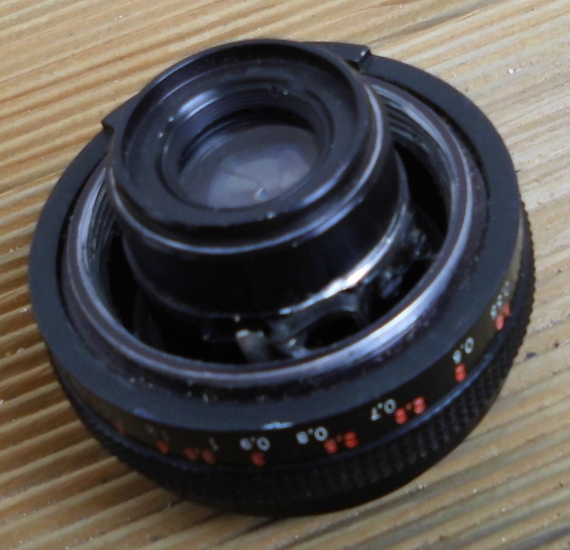

Habe jetzt das zugehörige Teil gefunden. Bekomme es aber nicht zusammen! Der Preis bleibt das gleiche!;-))
