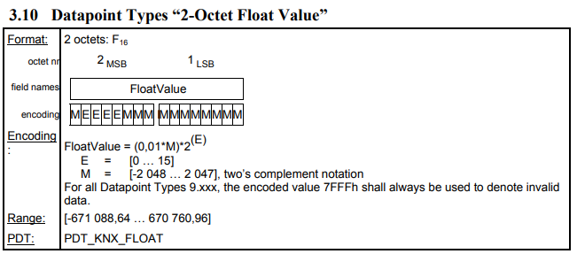

ich habe gerade ein Projekt, bei dem ich KNX-Daten mit einem µC
auswerten muß.
Die Temperatur wird in 16-Bit Gleitkomma übertragen (DPT09), wobei die
Aufteilung der Bits bei KNX etwas "besonders" ist:
Bit 0...10: Mantisse (11 Bit)
Bit 11..14: Exponent (4 Bit)
Bit 15: Vorzeichen (1 Bit)
Die KNX-Berechnung des Temperaturwertes ist wie folgt:
Mantisse * 0,01 * 2^Exponent
Positive Werte sind mir klar, aber wie ist das mit negativen Zahlen? Ich
hätte erwartet, daß der einzige Unterschied das 15. Byte ist, scheint
aber nicht so zu sein. Hier z.B. folgende KNX-Werte:
-1°C:  KNX-Wert 0x899C
-2°C:  KNX-Wert 0x8738
-3°C:  KNX-Wert 0x86D4
-10°C:  KNX-Wert 0x8418
-20°C:  KNX-Wert 0x8030
-30°C:  KNX-Wert 0x8A24
Wie komme ich vom KNX-Wert auf die entsprechende negative Temperatur?
Grüße
Holger
Hallo Max M.
mache ich einen Fehler? Hier ein Beispiel:
Beispiel -10°C:
0x8418 = 0b1000 0100 0001 1000
Vorzeichen: 1 (Minus)
Exponent: 0b0000
Mantisse: 0b100 0001 1000  ==> 524 (dezimal)
524 * 0,01 * 2^0 = 5,24
==> 5,24 ist nicht 10...
Holger schrieb:
> Beispiel -10°C:
> Exponent: 0b0000
Die Mantisse ist dann falsch. (2er Komplement)
Exponent-Bits löschen:
0b1xxx x10000011000 = 0b1100 0001 1000 (2er Komplement-Darstellung der Mantisse)
Umwandeln (eine 1 dazu addieren und alles negieren) liefert:
Mantisse=-1000
-1000*0,01*2^0=-10
