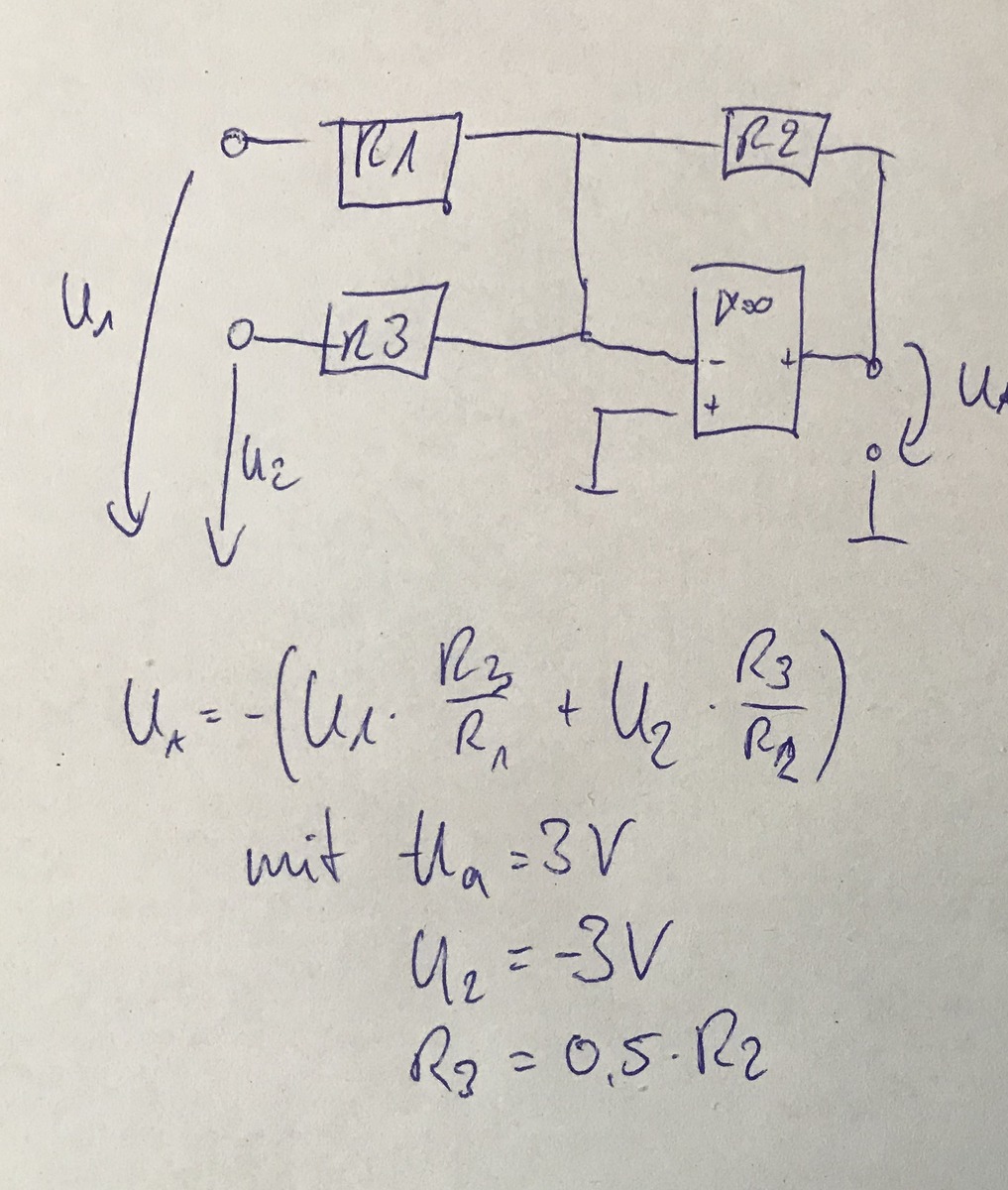

Ich habe mir gestern noch einmal ein paar Gedanken zu der Schaltung
gemacht. Alles was meine Anforderung erfüllt wäre doch ein Addierer mit
Verstärkung und gewichteten Eingängen. Ich habe das ganze mal
aufgezeichnet.
Damit kann ich doch bei passenden Widerständen ung -3V an Ua eine zwar
invertierte aber dennoch eine Spannung von 0-3 V generieren je nachdem
ob nun verstärkt oder abgeschwächt werden soll, kann ich dann andere
R1,R2,R3 wählen.
Oder sehe ich da grad irgend einen Punkt falsch?

Hier mal eine Beispielrechnung:
U1  -10 V (-10 bis 10 V Signal)
U2  -3 V
R1  100 kOhm
R2  30 kOhm
R3  15 kOhm
Ergibt das 3 V am Ausgang
mit U1 = 10 V ergibt das 0 V am Ausgang.

Maximilian schrieb:
> Für den passiven Spannungsteiler gibt es ja folgende Nachteile:
> - relativ geringer Eingangswiderstand
Den endlichen Eingangswiderstand hast du hier aber auch.
Da kannst du genauso gut den Spannungsteiler mit drei Widerständen
nehmen und für den niedrigen Ausgangswiderstand einen Opamp als
Spannungsfolger nachschalten. Der Bauteilaufwand ist derselbe, die
Grenzfrequenz aber um 65% höher.
In deiner Schaltung sind übrigens R2 und R3 vertauscht.
