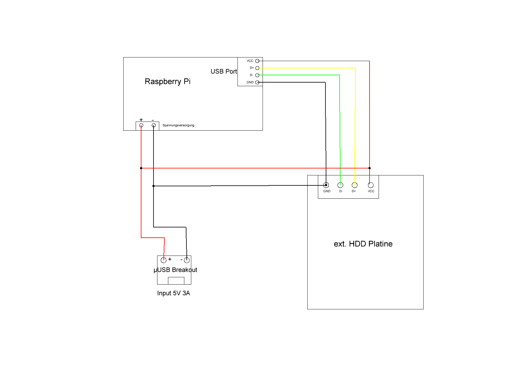

Ich habe einen Raspberry und eine ext. HDD welche auf einem PCB montiert
ist. Beides kommt in ein Gehäuse und wird als NAS verwerwendet.
Nun zum Aufbau:
Versorgt werden beide durch ein 5V 3A Netzeil. Ich habe ein µ USB
Breakoutboard. Die HDD wurde durch ein mini USB B Y-Kabel versorgt. Da
nun beide in einem Gehäuse verbaut werden, habe ich den mini USB B von
der HDD ausgelötet und ein kurzes Kabel für ein USB A angelötet welches
mit dem Raspberry verbunden wird. Spannungsversorung von HDD und
Raspberry laufen über den selben Eingang und verteilen sich dann.
Anfangs habe ich nur die Datenleitungen der HDD mit dem Raspberry
verbunden, da ich dachte, dass das ausreicht, da die HDD ihre SPannung
ja schon vom Eignag bekommt. Er erkennt dann die HDD allerdings nicht.
Erst wenn VCC und GND vom USB des Raspberry an die HDD angeschlossen
sind erkennt er diese. Die Stromstärke am USB des Raspberry's reichen
allerdings nicht für die HDD.
Aktueller Aufbau ist also:
5V 3A kommen am Breakoutboard an. Von dort gehen diese an den Raspberry
und versorgen diesen. Und von dort geht die Versorgung an die HDD und
versorgen diese. Gleichzeitig sind VCC und GND der HDD mit dem USB A für
den Raspberry verbunden, damit dieser die HDD erkennt.
Frage: Die USB Buchse von Rapberry liefert eig eine 5V Spannung und
gleichzeitig kommen 5V von Breakoutboard über die HDD ebenfalls an die
USB Buchse. Kann das zu Problemen kommen? Da beide ja eig die selbe
Spannungsversorgung haben und beide auf 5V laufen, denke ich, dass es zu
keinen Problemen kommen kann. Jedoch finde ich dazu nichts im Netz und
möchte einfach nur auf Nummer sicher gehen.
Entschuldig bitte die chaotische "IST-Zustand" Beschreibung
Gast #5871786
Was auch immer du wie was und wo verbunden hast (dein Prosa ist schwer
zu verstehen), ist völlig egal. Wenn du zwei Versorgungsspannungen mit
einander verbindest, ist das nicht gut!!
Wer sagt, dass beide Spannungen immer genau 5 V haben?
Mach das anders.
Gast #5871905
Ah, ja, das Problem hatte ich auch bei einem B+. Die 4 USB-Ports sind ja
in der regel direkt verbunden. In der Config mehr Amper zuzulassen
reichte nicht. Und es mussten 2 kleine HDDs betrieben werden. Ich hab
damals den USB für die Stromversorgung an einen der USB-Ports des PIs
angeschlossen. Dann hab ich auch so ein Y Kabel genommen, aber dann ein
Ende abgeschnitten, um ein A zu A kabel zu bekommen. Darüber hab ich den
PI dann an ein 5V 3A Netzteil angeschlossen. Hat zwar alle Anschlüsse
verbraucht, geht ansonsten aber super.

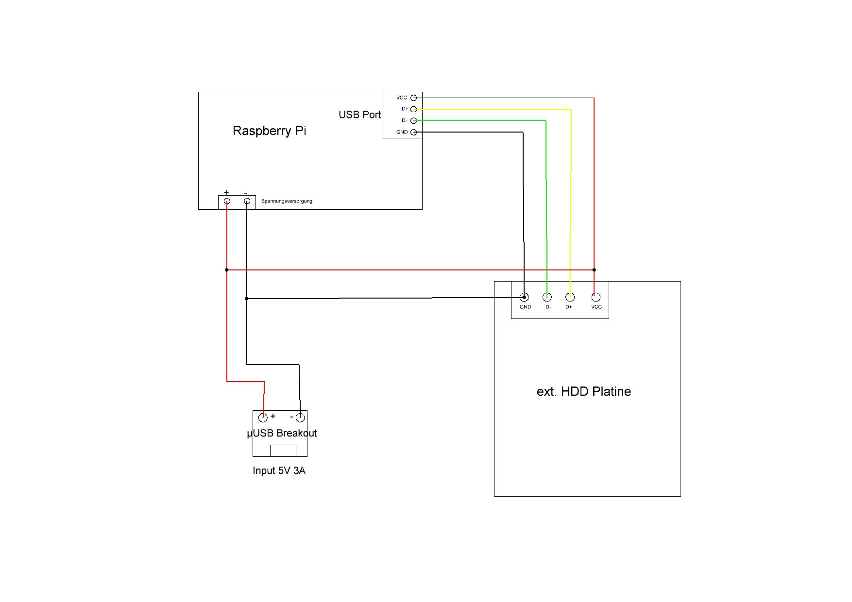

Gast #5872250
Dachte mir schon, dass ich das bissle blöd erklärt habe.
Ich hab mal eben eine kurze Zeichnung gemacht um es besser darzustellen.
Rückblickend hätte mir diese Idee gestern schon kommen können....
