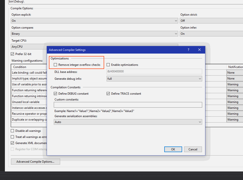

Doch, natürlich. VB.net kennt nämlich leider keine Möglichkeit, die
Überlaufprüfungen zu deaktivieren. In C# wäre das einfacher, da könnte
man den Code fast 1:1 übernehmen und müßte ihn nur noch in ein
unchecked
verfrachten.
In VB kann man das leider nur dadurch lösen, dass man mit einem
breiteren Datentypen operiert und sachgerecht maskiert.
Kein Ahnung, warum Winzigweich nicht auch VB.net so ein nettes
Schlüsselwort gegönnt hat...

Das wird wohl nicht klappen (Überlauf).
Ich habe keine Ahnung von VB.NET, vermute aber mal, dass man in den
Compileroptionen so etwas wie Checks auf Overflow/Underflow findet und
entsprechend deaktivieren kann (wenn man es denn "genau so" wie im
gezeigten Code machen will). Wenn du nicht den Überlauf "ausnutzen"
willst, überlege dir mal, was du stattdessen tun könntest (Tipp:
Nachsehen, ob der neue Wert noch in cksum passt; auf den Rest kommst
selbst).
Ist zwar schon über 10 Jahre her mit VB, aber als Ansatz (!Ohne Dein
"reinterpret_cast"):
Shared Function Chksum(ByRef array As Byte(), ByVal len As Integer) As Byte
        Dim i As Integer, result As Integer = 0
        For i = len - 1 To 0 Step -1
            result = -result + array(i)
            result = result And &HFF
        Next
        Return result
    End Function
