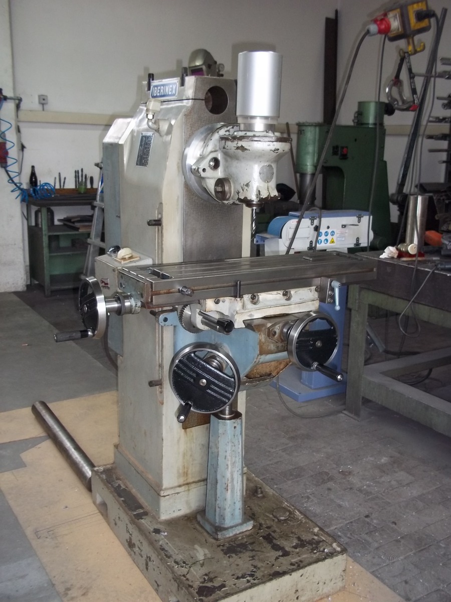

Da ist mir doch so ein Maschinchen zugelaufen. Wiegt ungefähr 500 kg. Die wurde so wenig benutzt, da ist das Schabbild auf jeder Führung fast jungfräulich. Das ist eigentlich eine Horizontalfräse, allerdings hat der Vorbesitzer einen Thiel Vertikalkopf drangeschraubt. (Komplett mit Spannzangensatz von 2-20 mm. Die Teile zum Horizontalfräsen sind vorhanden. Nun wäre der erste Schritt ein FU, Keilriemenwechsel ist blöd. (Der liegt hier eh sinnlos rum, der passende FU). Nächster Schritt wäre eine DRO (digitale Positinsanzeige in drei Achsen). Sowas gibt es beim Chinesen (Incl. Messstäbe) schon für ca. 300,-€. Aber: Taugt das was? Oder ist das rausgeschmissenes Geld? Grüße Bernd

Sicher dass das keine Verkäuferschabungen sind? Weil der Sockel sieht schon gut gebraucht aus. Wie ist den das Getriebe gebaut? Sieht fast die ne Maschine für Linkshänder aus? Sino kommt eigentlich im Kabelschutzschlauch. Die passen, die 1µm nimmt man gerne mit, so genau zustellen ist dann nochmal was anderes, aber man kann die letzte Stell einfach ignorieren. Störungen hab ich damit keine, mit und ohne FU. Spannzangen neigen halt dazu das es dir den Fräser rauszieht. Ich habe gute Erfahrungen mit den Weldorn Aufnahmen gemacht. Was hat die kleine den für Verfahrwege?
ryven schrieb: > Was hat die kleine den für Verfahrwege? X = 460mm Y = 230 Z mit Vertikalkopf 330mm zwischen Spannzange und Tisch. Z beim Horizontalfräsen 430mm Achsmitte Fräser bis Tisch. Grüße Bernd

Ist mehr als ich von den Bildern erwartet hätte. Nagel ne DRO dran, die macht vieles einfacher. 3D Taster zum Messen und du kannst vieles Erschlagen. HSS ist halt für Alu ok, ansonst braucht es halt Kühlung. VHM ist da angenehmer weil trocken bearbeiten und weniger Sauerei.

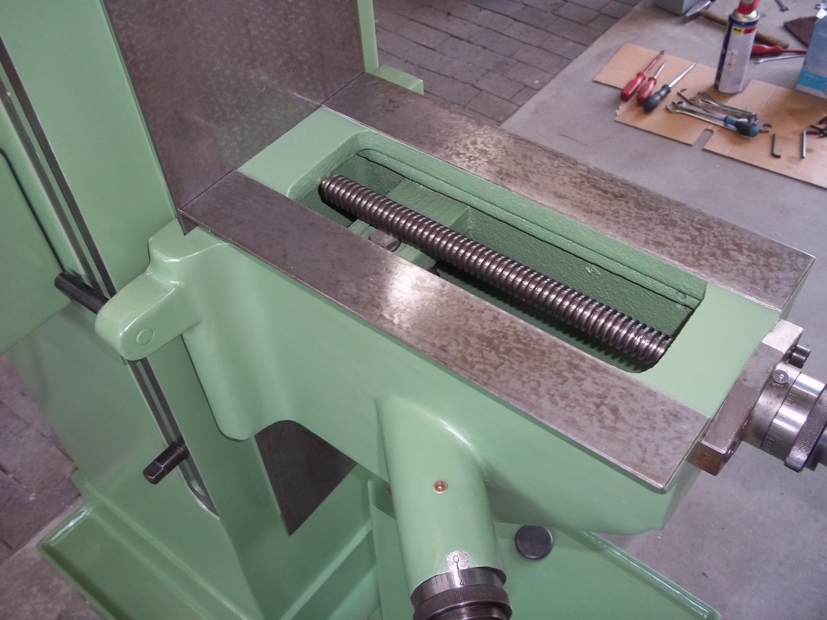

Es geht weiter: Die Totalzerlegung war zu zweit in 2 Stunden erledigt. Dann war mal Putzen angesagt. Der Lack war unterrostet, weil die Maschine lang in einer feuchten Scheune stand. War ein wenig mühsam, das zu entfernen und neu zu machen. Positiv ist der Zustand: Führungen, Lager, Gewindespindeln und Bronzemuttern sind nahe Neuzustand. Das Ding wurde wohl fast nicht benutzt :-) (Bisher waren keinerlei Neuteile nötig). So langsam wird da ein Maschinchen draus, das in meine Werkstatt passt. Grüße Bernd

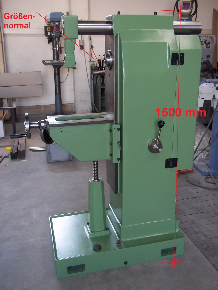

Mechanisch bin ich durch: Alles geputzt, Rost entfernt, neue Lager und neue Farbe. Jetzt wird erst mal ein wenig gefräst. Dann kommt die elektrisch/elektronische Aufrüstung. Schaut schon besser aus, als der originale Rosthaufen. Grüße Bernd
Na, "Rosthaufen" ist ein bisschen hart; am Tisch und der Stirnplatte schaute ja auch vorher viel blankes Metall durch - aber natürlich kein Vergleich mit dem schön aufbereiteten Zustand. Sehr schön geworden!
Matthias L. schrieb: > Na, "Rosthaufen" ist ein bisschen hart; am Tisch und der Stirnplatte > schaute ja auch vorher viel blankes Metall durch - aber natürlich kein > Vergleich mit dem schön aufbereiteten Zustand. Sehr schön geworden! Das erste Bild täuscht da sehr, da sieht es nicht schlimm aus. Die Gusssäule ist recht dick gespachtelt, da gab es viele Stellen, teilweise in Bierdeckelgröße, da war alles unterrostet und lose. Da hilft nur Entfernen und neu Spachteln. Die Teile aus Stahl (Kein Guss) haben ihre Farbreste schon beim heftigen Anschauen verloren. Der komplette Sockel und die Motor/Keilriemen Abdeckung musste ich vollständig entlacken. Als Neulack gab es 2K Epoxy-Grundierung mit halbmattem 2K PUR Lack. Das ist das beständigste gegen Kühlschmierstoff. Es ist zwar keine Pumpe mehr im Sockel eingebaut, aber die Option ist da. Grüße Bernd
