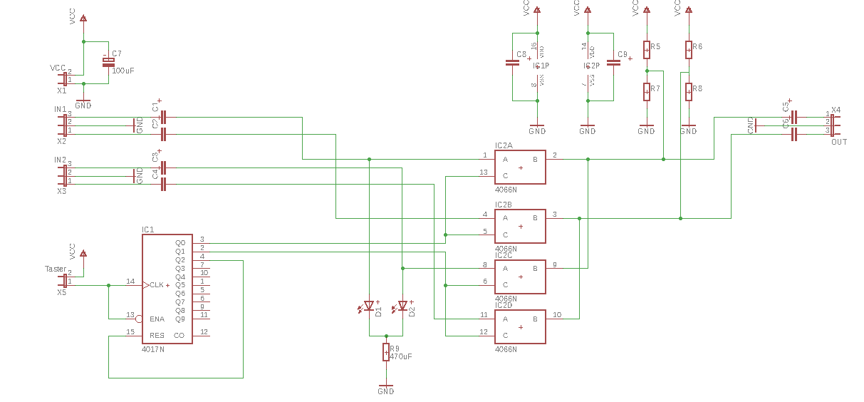

Guten Tag,
ich bin gerade daran beschäftigt einen Line Input switch aufzubauen um
die Eingangsquellen bspw. Aux, Bluetooth und Radio umzuschalten und
möchte gerne wissen ob das so funktionieren könnte bzw funktionieren tut
Anforderungen:
*Möglichst klein (wird in einem alten Autoradio verbaut)
*günstig (keine Relais)
*möglichst geringer Stromverbrauch
*Quellenwahl über einen Taster
*Versorgungsspannung 5Volt - 12Volt
Bisherige Entwicklung:
Mein Prototyp wie im Bild zu sehen, besteht aus einem CD4017 und einem
CD4066CMOS.
der CD 4017 soll hierbei die Quellen umschalten während der CD4066CMOS
als "Schalter" dient.
Da der CD4066 soweit mir bekannt ist, keine Wechselspannung kann, hab
ich wie oben zu sehen einen Spannungsteiler angebracht mit den
dazugehörigen Koppelkondensatoren.
Über euer Feedback, Verbesserungsvorschläge.... würde ich mich freuen.
Mit freundlichen Grüßen
Leon Gailberger
(Firma: matzetronics) #5872557
Die LED sind dir irgendwie durcheinander gekommen. Die gehören sicher
nicht an die Audioleitungen, sondern an die Ausgänge des 4017.
Du wirst allerdings mit Prellen des Tasters kämpfen, und im Moment fehlt
da sowieso noch ein Pulldown am CLK Eingang des 4017. Du kannst
probieren, das Prellen des Tasters mit einem RC Glied zu minimieren,
aber musst dich auf einiges Experimentieren mit den Werten gefasst
machen.
Sonst spricht für die Schaltung, das du sie auf noch mehr Kanäle umbauen
kannst. Aber statt der 4066 solltest du lieber 4053 nehmen. Da sind
gleich richtige Umschalter drin und es reicht ein digitales Signal zum
Auswählen.
#5873181
Vor und nach jedem C muß ein R das Potential einstellen auch wenn nichts
angesteckt ist bzw. der Umschalter in der anderen Stellung steht. Also
auch an den Ein-/Ausgängen sonst kracht's beim Anstecken.
4053 (o. ä.) wurde ja schon genannt und wenn du deren VEE Pin wie
vorgesehen mit negativer Spannung versorgst, brauchst dir keinen
virtuellen GND/Mitte mit den R's bauen.
Wie hoch VCC und VEE sein müssen, solltest du auch noch überlegen.
Hochpegel Audio Verbindungen (was heutzutage üblicherweise im
Heimbereich über Cinch daherkommt) sollten min. 2Veff aushalten --> >
5,7Vpp. VCC/VEE mit +5 und -5 sollte meist ausreichend sein.
#5875573
Nein.
Ein Taster am CD4017 schaltet ncht von 1 auf en nächsten, sondern prellt
und es kommt zufällig irgendein Kanal bei raus.
Man muss den Taster schon entprellen.
http://www.dse-faq.elektronik-kompendium.de/dse-faq.htm#F.29.1
Ein CD4066 trennt nicht so besonders gut, man hört den Kanal immer noch
durch. Man sollte 2 trennne und die Mitte auf Masse legen (pro Kanal:)
und wenn man Gleichspannung per Kondensator abtrennt, muss man vor dem
Schalter Vmid Massebezug herstellen sonst kracht es beim Umschalten
gewaltig. besser übrigens CD4051/52/53, die können negative Versorgung
bekommen.
CD4017Q1-------------+----------+----+
              Vmid   |          |    | Vmid
              47k    |          |    | 47k
Audio --220nF--+--|4066|--+--|4066|--(--+-- zusammenfassen
VCC                       |          |
10k                    |4066|--o<|---+
 |                     +----+ CD4069
 +---+-- Vmid             |
 |   |                   Vmid
10k 47uF
GND GND
Das geht natürlich einfach mit echten Audio-Umschaltern wie SSM2402/04 ,
besonders interessant TS5A22364 weil der nagtiv schalten kann ohne
negative Versorgung,  NJM2750 (Stereo 4:1 JRC) TS5A22364 (Stereo 2:1 TI,
leitet negativ ohne negative Versorgung) FSA2269 (5V analog Fairchild)
DG2750 (5V analog Vishay) PI5A4764 PI5A4765 (clickless Pericom) TK15210
TK15324 usw. (unidirektional Audio MUX, Toko),
NJM2752/NJM2750/NJM2753/NJM2754 (2:1 4:1 3:1 Stereo Input Selector 10V
0.0009% -114dBV)
UND WAS BITTE MACHEN DIE LEDs und der 470uF Elko an Audioleitungen ?
