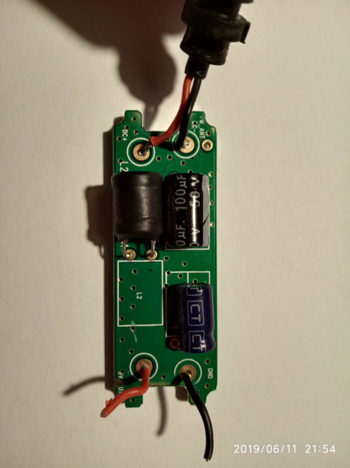

Hallo Community,
vorab, es geht um das Netzteil:
w.navgear.de/SLX-350-Mo-Netzteil-PX-2757-919.shtml#downloads
Dieses Netzteil wird zwischen meine 12V Batterie und diesem Navi
geschaltet:
w.navgear.de/SLX-350-FEUR-PX-2756-919.shtml
Nun zum Thema.
Die 5V an der Ausgangsseite meines Netzteils kommen nicht mehr an. Ich
habe die darin liegende Platine raus geholt und angeschaut, dabei aber
nichts gefunden. Nochmal ans Labornetzteil angeschlossen und probiert,
12V dran, 0V raus. Der Kondensator C2 lädt sich auf und die Widerstände
hab ich nachgemessen. In der Schaltung sitzt auch noch ein 8bit
Mikrocontroller.
So, hier hört für mich als Laie nun der Spaß auf.
Das Netzteil gibt es nirgends mehr zu kaufen und der Support von NavGear
lässt zu wünschen übrig.
Ich lade Mal ein paar Bilder von der Platine hoch.
Meine Frage ist jetzt eigentlich ganz simpel: Kann ich einen einfachen
Spannungswandler 12V - 5V 3A als Ersatz verwenden? Oder ist das dann
doch komplizierter?

Gast #5872668
Ich sehe da keine nennenswerte Schutzschaltung am Eingang. Der bekommt
jede eklige Störung im Bordnetz voll auf das Regler IC gebraten.
Suche nach einem hochwertigen Wandler den man bei laufendem Motor
betreiben darf. Der sollte dann auch deutlich länger halten.
5V sind zum Glück keine exotische Spannung und den Navi Stecker könntest
du notfalls umlöten.

Gast #5872694
Ob der Wandler 3A oder 1,5A kann ist in dem Fall egal, das Navi nimmt
sich so viel wie es benötigt.
Aber dein verlinkter Artikel ist auch nicht besser. Such dir einen
Automotive tauglichen Step Down und achte auf eine Filterschaltung am
Eingang.

Du(TE) solltest Dir auf jeden Fall den Abschnitt
über das KFZ-Bordnetz in den DSE-FAQ ansehen und
vor Deinen Wandler eine entsprechende Schutzschal-
tung bauen.
