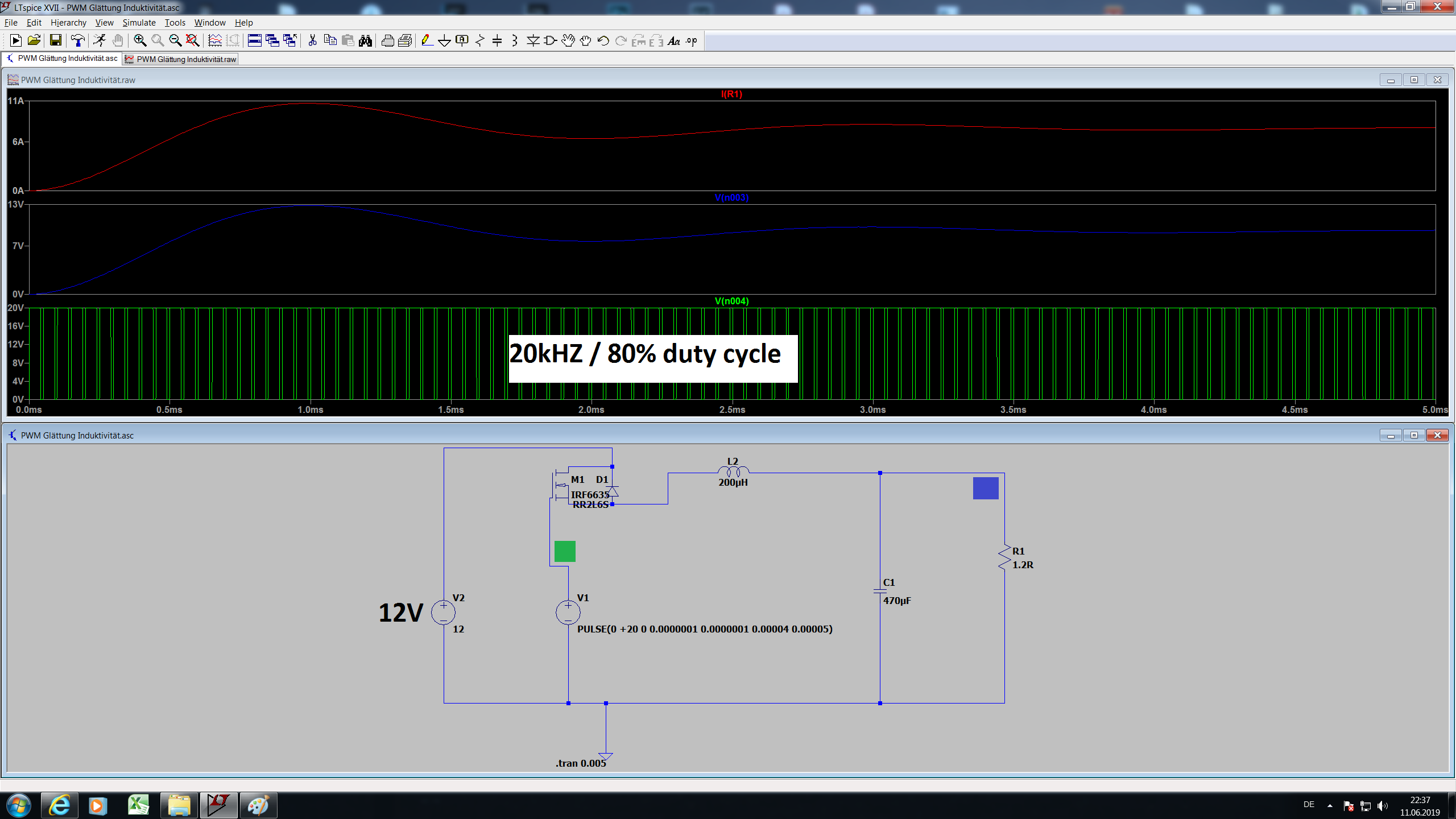

ich möchte mein Garnelenaquarium (30L) an den heißen Tagen mittels
Peltier kühlen.
Das ganze läuft im Testbecken (ohne Tiere) mit einem Wasserkühler auf
der heißen Peltierseite und einem selbstgebauten Edelstahlwärmetauscher
(Alu+Kupfer=schlecht für die Tiere) schon ganz zufriedenstellend mit
-1,5°C / Stunde bis auf 12°C Endtemperatur bei ~25°C Umgebungtemperatur.
Real sollen 23°C konstant gehalten werden.
Soweit so gut,nun muss das ganze noch geregelt werden.

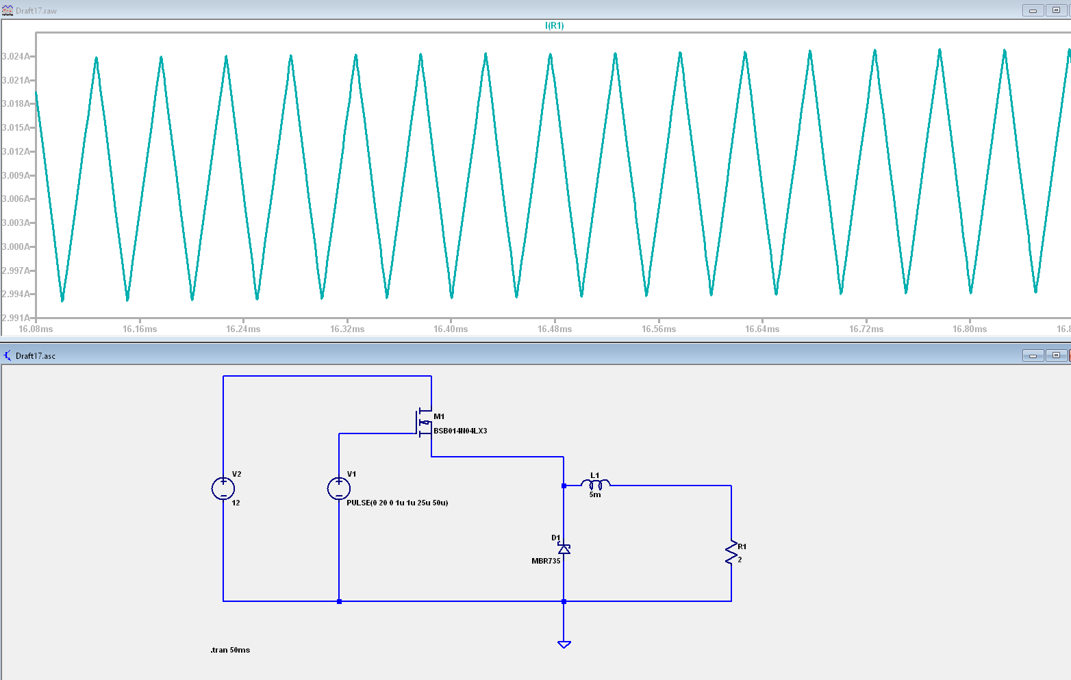

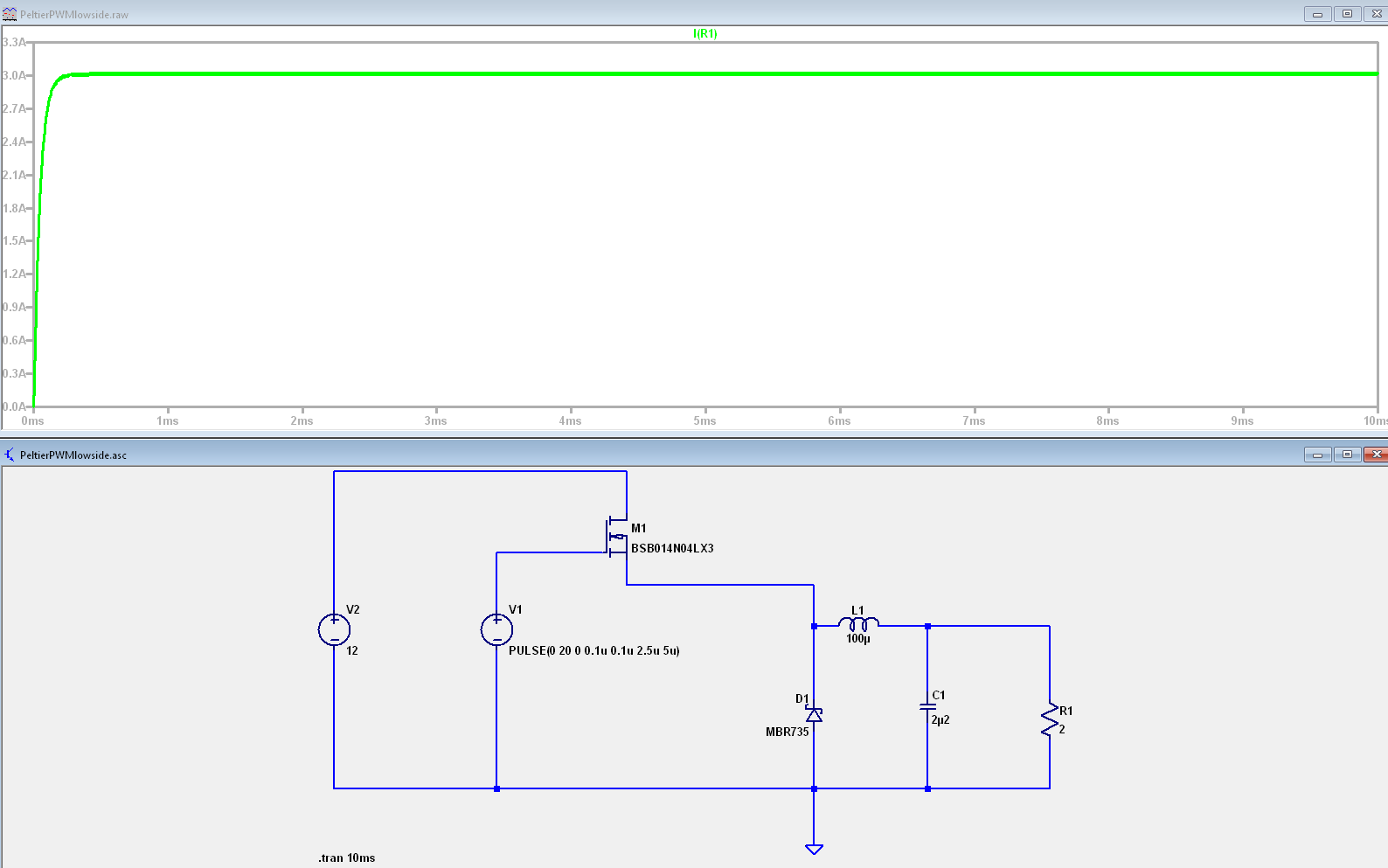

Als Versorgung habe ich konstante 12VDC, welche mittels PWM und Glättung
geregelt werden soll.
Dafür wird ein N-Fet (kleiner RDSon) genutzt, welchen ich für die
Simulation mit einer höheren PWM-Spannung betreibe.
-> Diese Spannungsquelle wird real durch einen IR2183 am uC realisiert.
Anbei meine Überlegungen und Simulation zu dem Thema.
Bis auf das kurze Überschwingen sieht das doch ganz gut aus, oder was
sagt ihr?
- Welche Fehler/Verbesserungen fallen euch auf ?
- Für die Simulation habe ich PE durch einen R ersetzt, was hat das real
für Konsequenzen?
- Habt ihr Tipps für eine bessere Dimensionierung für L und C ? (Diese
war try and error, weiß nicht wie man so etwas berechnet)
Danke!

Die Glättung kannst du weglassen, zumindest den Kondensator. Ausserdem
brauchst du eine Freilaufdiode an der richtigen Stelle. Da am FET macht
sie keinen Sinn als Freilaufdiode. Bei einem n Kanal FET solltest du
Source auf Masse legen, dann ist die Ansteuerung mit uC einfacher, weil
die Bezugsspannung konstant ist.
Ich würd da gar nicht viel simulieren sondern aufbauen und testen. Am
Ende kommst du gut mit einer Zweipunktregelung hin - machen die
Aquariumheizstäbe auch nicht anders. Ein Prof von mir sagte mal "Alle
Modelle sind falsch und wenige reichen aus, um sich der Realität
anzunähern"

Willst du nicht lieber einen P-MOSFET benutzen, wenn du high-side
schaltest?
Dann brauchst du nicht extra eine "Hochspannungsquelle".
Wofür der riesen Elko? Glättet dir die Induktivität nicht genug?

von nachtmix (Gast)
Warum als Source-Folger?
Das schafft doch nur Probleme mit der Ansteuerung.
> für Konsequenzen?
Kaum.
Solange noch kein Temperaturunterschied besteht, benimmt sich das
Element ohmsch.
Später entwickelt es wegen des Seebeck-Effekts eine merkliche Gegen-EMK,
die den Strom reduziert.
Sieh zu, dass die effektive Stromwelligkeit unter 5% bleibt, selbst wenn
der C altert und sich sein ESR erhöht.
Besser noch, du ersetzt den Elko durch einen wesentlich kleineren
Folienkondensator (man kann sogar ohne auskommen) und erhöhst die
Induktivität der Drossel entsprechend.
Es wird auch kein Fehler sein, parallel zum MOSFET eine Schottky-Diode
zu schalten, anstatt dessen Substratdiode zu benutzen.
von MaWin (Gast)
> sagt ihr?
Ich finde das total schlimm.
Keine Freilaufdiode, MOSFET mit mühsamer '8V über VCC' Ansteuerung,
überflüssigen Elko, lediglich die Spule ist ok bei der Stromstärke.
von Philipp L. (viech)
> schaltest?
Sorry, ohne weitere Erklärung ist das wirklich nicht einleuchtend.
Hier ist nur der Teil für die Kühlung dargestellt, das Element wird
später über eine H-Brücke zum heizen/kühlen angesteuert.
Diese besteht aber trotzdem nur aus N-Fet`s aufgrund des besseren
Innenwiderstandes (1 mohm).
Auch finde ich es nicht wirklich mühsam, da ich für die höhere
Versorgungspannung nur 1kleines IC benötige.
Versorgung über MAX662
Ansteuerung über IR2183
Meine Frage bezieht sich auch nicht auf den FET, sondern auf die
LC-Kombination mit der sich ergebenden Ausgangsspannung.
> Am Ende kommst du gut mit einer Zweipunktregelung hin - machen die
Naja... theoretisch würde das reichen, aber:
- mit einer 2-Punkt Regelung 100%-0% müsste ich den Lüfter ebenfalls
immer 100% einschalten, was mich akustisch stören würde.
- Weiterhin erzeugt 100% Leistung unnötig hohe Verluste.
- Die 2-Punkt Regelung des Heizstabes mit ca.0.7°C Hysterese finde ich
ebenfalls unschön, weshalb das Peltier ja beide aufgaben
(heizen/kühlen)übernehmen soll.
ohne Elko hat die Ausgangsspannung (vor allem im unteren PWM-Bereich)
eine sehr hohe Restwelligkeit (kann heute Abend die Simulation ohne C
posten).
Mit Kondensator ist die Ausgangsspannung (bis auf die ersten ms, weshalb
ich ja nach Verbesserung Frage...) total glatt, warum sollte ich diesen
nicht einbauen und dafür eine größere Induktivität verwenden?
Okay, aber hast du auch einen Verbesserungsvorschlag?

Klar, die Spule ist ja auch echt mickrig klein für diese niedrige
Taktfrequenz.

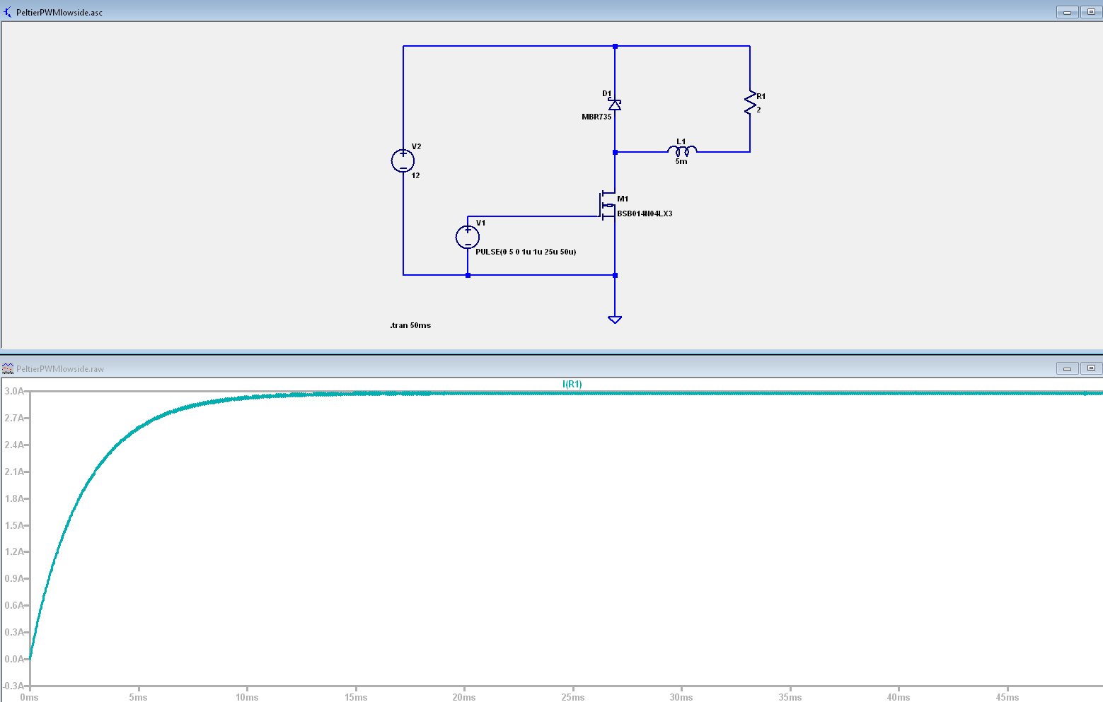

Philipp L. schrieb:
> Hast du einen guten Vorschlag?
Spule: ersetzt durch Brücke
Kondensator: nicht bestückt
Und dann wie gesagt: keine PWM, sondern quasistatischer, geschalteter
Betrieb im Zehnsekundentakt, weil du diese PWM schlicht und einfach
nicht brauchst, sondern nur willst.
Wenn du sie aber unbedingt willst, dann nimm 5mH, keinen Kondensator,
aber eine Freilaufdiode, die ja in deiner Schaltung zwischen GND und der
Source vom FET sowieso noch grundsätzlich fehlt.
Und ich würde die Umschaltung Heizen/Kühlen über ein Relais machen. Und
damit die High-Side umschalten, damit ich das Gelecke mit den "oberen"
FET nicht habe.
Ich habe die Dokumente zwar noch nicht gelesen.
Aber PWM+Glättung kommt unter anderem aus anderen Threads hier im Forum
wo immer wieder gesagt wird, dass dauerhaft "50% Leistung" effizienter
und besser für die PE Lebensdauer sind, als 100% Leistung für 50% der
Zeit.
Auch sollen häufige starke Temperaturschwankungen (bei 10s Takt der
Fall?) ebenfalls schlecht für die PE-Lebensdauer sein?
Sind diese aussagen nicht korrekt (vor allem die Lebensdauerfrage)?
> Wenn du sie aber unbedingt willst, dann nimm 5mH, keinen Kondensator und
> eine Freilaufdiode, die ja in deiner Schaltung sowieso noch fehlt.
Ja, ich habe gestern auch schon nach >1mH Spulen gesucht, welche ich
aber nur als "riesige >3-4cm Prügel" gefunden habe.
Auch haben diese oft 2 getrennte Spulen, gelten hier die Werte je Spule
(habe das aus dem DB nicht erlesen können)?
https://www.mouser.de/ProductDetail/Wurth-Electronics/S14100037?qs=sGAEpiMZZMv126LJFLh8yy6BaCtlWgfS%2F24Q%2F%2F9d2es%3D
Deshalb habe ich im Spice mit kleineren Werten experimentiert
> FET nicht habe.
Ja, das habe ich auch schonmal gedacht.
Ich würde die H-Brücke aber unter anderem hier gern zum lernen
verwenden, da ich diese auch für ein anderes Projekt zur Erzeugung eines
DCC-Signals verwenden kann.
Es gibt ja auch keinen gravierenden Grund (außer das es evtl. einfacher
geht) diese Lösung nicht zu nehmen, richtig ?

von Wolfgang (Gast)
> posten).
Dann ist das L in Relation zur Frequenz nicht groß genug - sagt meine
Simulation.
> Simulation.
Ja, natürlich kann man L größer wählen (siehe Meine letzte Frage) ->
Ich würde halt ungern eine Monster-Platine bauen, nur um die "riesige"
Spule unterzubringen :-)
> posten).
>Simulation.
Was spricht denn gegen die Größe des Kondensators ?
Kann evtl. jemand einen Vorschlag zur Auslegung von L+C machen?
Das wäre doch die beste Basis zur weiteren Diskussion?
Gruß,
Philipp
von äxl (Gast)
Die spinnen die Roemer schrieb:
> Ich wuerde mir eher sorgen ueber die andere Seite des Peltier machen.
> Was ist auf der anderen Seite ? Wie geht dort die Waerme weg ?
Hatte ich doch schon vor ein paar Stunden im
Beitrag "Re: Peltier Regelung PWM-Glättung"
Seis drum...
> Simulation.
Und ich ja auch schon von Anfang an. Und für einen definierten Strompfad
im Freilauf fehlt wie gesagt auch noch die Freilaufdiode. Denn das Ganze
ist ja nur ein Buck-Regler mit allen seinen Rahmenbedingungen.
Im Anhang mal ein hübscher konstanter Strom, der natürlich auch eine
hübsche konstante Spannung ergibt. Und ausgehend von diesen Werten und
der korrekten Schaltung für dieses Problem kann man ja mal
"herumspielen".
Wesentlich einfacher ist dann die Ansteuerung auf der Low-Side, dann
braucht der FET keine Bootstrap-Schaltung oder weißichwasalles, sondern
es reicht ein simpler Logic-Level-N-Kanal-FET aus.
Und zur Umschaltung Heizen/Kühlen kommt jetzt bei mir jetzt nur noch ein
Relais mit 2 Umschaltkontakten dazu, dann bin ich allemal monatelang vor
dem Ansatz mit der unnötig aufwändigen H-Brücke fertig...

von AniPell (Gast)
Du hast doch einzig das Peltier an dieser PWM (eigentlich ist das dann
eher eine Buck-KSQ mit variablem I)? Dann aber ist der Massebezug dieses
Peltiers egal, Du kannst genausogut (in +) fest mit dessen positivem
Eingang verbinden, und den Buck umgekehrt aufbauen. Also Deinen N-Fet
in die Lowside, darüber die Freilaufdiode ---> zusammen eine
Brückenschaltung.
Vin ---------------------------------+--------------------+
                                     |                    P
                               Diode -                 Peltier
                                     ^                    P
                                     +-------LLLLLL-------+
                                    _|
                          N-FET --++<+
                                  ||_|
GND ---------------------------------+
Wenn man, so wie Du, die Temperatur als Regelgröße heranziehen will
(oder falls man z.B. eh eine galvanisch getrennte oder sonst iwie "high
side taugliche" Strommessung machen will), kann man sich so die ganze
Ansteuerung erleichtern, trotz Standard N-Kanal Fet.
Ansonsten kann ich mich nur anschließen:
Pulsbetrieb von Peltiers ist nicht anzuraten. Am besten mit so
konstantem Stromwert wie möglich: Hoher L-Wert, Kondensator auch
verzichtbar. Sofern der L-Wert zu besagtem niedrigem Ripple führt, kann
man auch mit nur 20kHz arbeiten (wie schon bemerkt, knapp über der
Hörgrenze) - aber das macht die Spule groß.
Bei sehr niedrigem Stromripple ist es bei ausreichender Dimensionierung
der Schalter wohl auch kein Problem, auf eine Strommessung (und damit
auch ein Stromlimit - geschweige denn "Pulse-by-Pulse", also
Schutzfunktion innerhalb Schaltperiode) ganz zu verzichten hier.
Der Leistungsteil könnte also sehr einfach gehalten werden.
Helmut S. schrieb:
> Eine Spule mit 5mH für 5A ist doch riesig.
Das war ja nie eine Rahmenbedingung. Und es gibt beliebige Parameter, um
dem abzuhelfen. Das meinte ich mit meinen Worten "herumspielen".
> Deshalb eine Spule mit kleinerer Induktivität und Kondensatoren.
Natürlich kann man erstmal sagen: soooooooo umnheimlich konstant muss
der Strom ja nun nicht sein. Und dann noch die Schaltfrequenz in für
Schaltregler sinnvolle Bereiche hochdrehen und wenns unbedingt sein muss
einen kleinen Filterkondensator dran.
Oder eben gleich einen einstellbaren Schaltregler mit anständig hoher
Frequenz nehmen: zehnmal höhere Frequenz = zehnmal kleinere Spule =
selbes Ergebnis

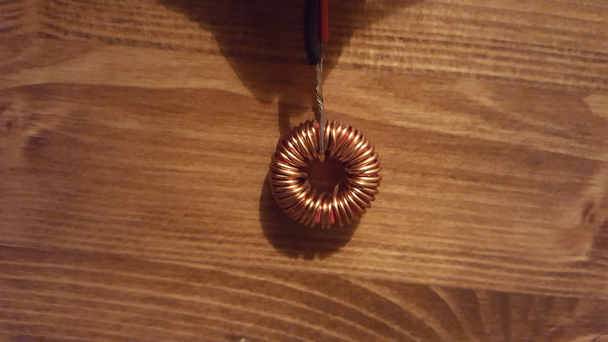

ich habe die folgende Spule bestellt:
https://www.mouser.de/ProductDetail/pulse/ph9455105nl/?qs=50X2FYPcxekgkvQEUl8T6w==&countrycode=DE&currencycode=EUR
und die Spule im Anhang erhalten.
Gehe ich recht in der Annahme, dass dies keine 1mH sind ?
Ich hätte die 100fache Wicklungsanzahl erwartet..
Gruß,
Philipp
von Lurchi (Gast)
Die Spule sieht nach einer Stromkompensierten Spule / Gleichtaktdrossel
aus. Diese können Material mit sehr hohem µr wählen und so mit wenigen

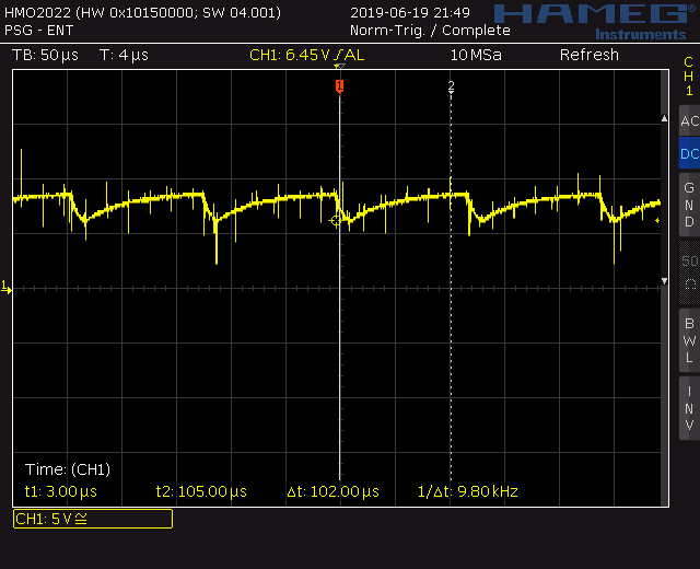

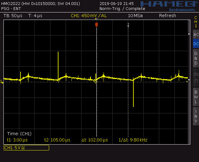

Ja, das ist eine Gleichtaktdrossel (siehe Link).
Ich hatte nur auf die induktivität und den maximalen Strom geachtet.
Zum Test habe ich eine 100uH aus der Grabbelkiste eingebaut, womit man
wenigstens einen Effekt sehen konnte (siehe Anhang).
Mit der "1mh" Spule ist die Spannung hinter der Spule noch immer nahezu
exakt die gleiche PWM wie vor der Spule.
Kann mir jemand sagen worauf ich da noch achten muss oder mir eine
passende empfehlen?
Danke!
Es steht ja auf der Seite geschrieben, daß es sich um eine
Gleichtaktdrossel handelt. Also wird es vermutlich eine sein, da sie
verdächtig danach aussieht. Was Du brauchst, ist aber eine
Speicherdrossel. Also lege sie ins Museum oder schicke sie zurück.
https://www.buerklin.com/de/Produkte/Passive-Bauelemente/Induktivit%C3%A4ten/Festinduktivit%C3%A4ten/Lineare-Speicherdrossel%2C-1%C2%A0mH%2C-2%2C5%C2%A0A%2C-0%2C18%C2%A0%E2%84%A6-%28R18%29/p/65C326
https://de.rs-online.com/mobile/p/induktivitaten-bedrahtet/7361002/
MfG
von Dieter (Gast)
Hattest Du bei der falschen Drossel die beiden Wicklungen in richtiger
Polaritaet in Reihe geschaltet gehabt?

von Dietrich L. (dietrichl)
Philipp L. schrieb:
> Ich habe nicht gewusst, dass 1mH nicht = 1mH ist ...
Doch, 1mH ist schon 1mH. Das Problem ist aber die Sättigung des Kerns.
Bei eine Gleichtaktdrossel heben sich die Magnetfelder der beiden
Wicklungen auf und der Kern geht nicht in die Sättigung. Der Strom
"sieht" also in erster Linie nur den ohmschen Widerstand der Wicklungen.
Wenn du diese Drossel jetzt "falsch herum" betreibst (Wicklungen anders
herum in Reihe) addieren sich die Magnetfelder beider Wicklungen. Der
Kern geht schon bei relativ kleinen Strömen in die Sättigung und die
Drossel hat fast keine Induktivität mehr.
Eine Speicherdrossel ist so dimensioniert, dass der Kern bei dem
angegebenen Strom noch nicht in Sättigung geht, und das braucht du.
Allgemein ist bei Induktivitäten zu berücksichtigen:
- welche Induktivität wird benötigt
- wann geht der Kern in die Sättigung
- was ist die max. Frequenz (Verluste im Kern, Wirbelströme)
- ohmsche Verluste in der Wicklung
