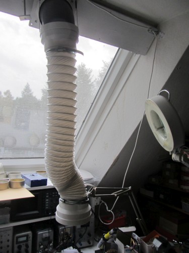

Sebastian S. schrieb: > Ein passender Lüfter aus dem Baumarkt; > ein Spiralschlauch ebenfalls aus dem Baumarkt; > das eine Schlauchende nahe beim Stinker; > das andere Ende aus dem Fenster halten. So habe ich das auch gemacht. - Den Spiralschlauch an einer alten Scherenlampe montiert. So ist die Absaugung direkt über dem Werkstück positionierbar. - Statt Lampenreflektor ein Reduzierstück für den Schlauch angebaut - Eine kleine E14-Lampe eingebaut - Die Lüftungsklappe des Velux-Fensters umbaut, um die Luft nach draußen zu blasen ohne die Wand zu durchlöchern. Die Klappe ist über eine Stange (oben links) bedienbar. Der Lüfter sitzt direkt auf dem Kasten. Nachteil: Das Fenster läßt sich nur umständlich öffnen. Über 4 kleine Schieber läßt sich der Kasten abbauen. Hat sehr gut funktioniert. Ist leider einer Fensterrenovierung zum Opfer gefallen.

Praktiker schrieb: > Bei einen Mietobjekt wohl überhaupt nicht... Warum nicht? Ich habe nichts beschädigt - außer den Schrauben für die Riegel. Der Kasten ist nur über die Fensterklappe gestülpt. Und ja, damit der Mief nicht an der Absaugung vorbeizieht, braucht man einen kräftigen Lüfter. Bei einem normalen Fenster geht das allerdings so nicht.
#5890291

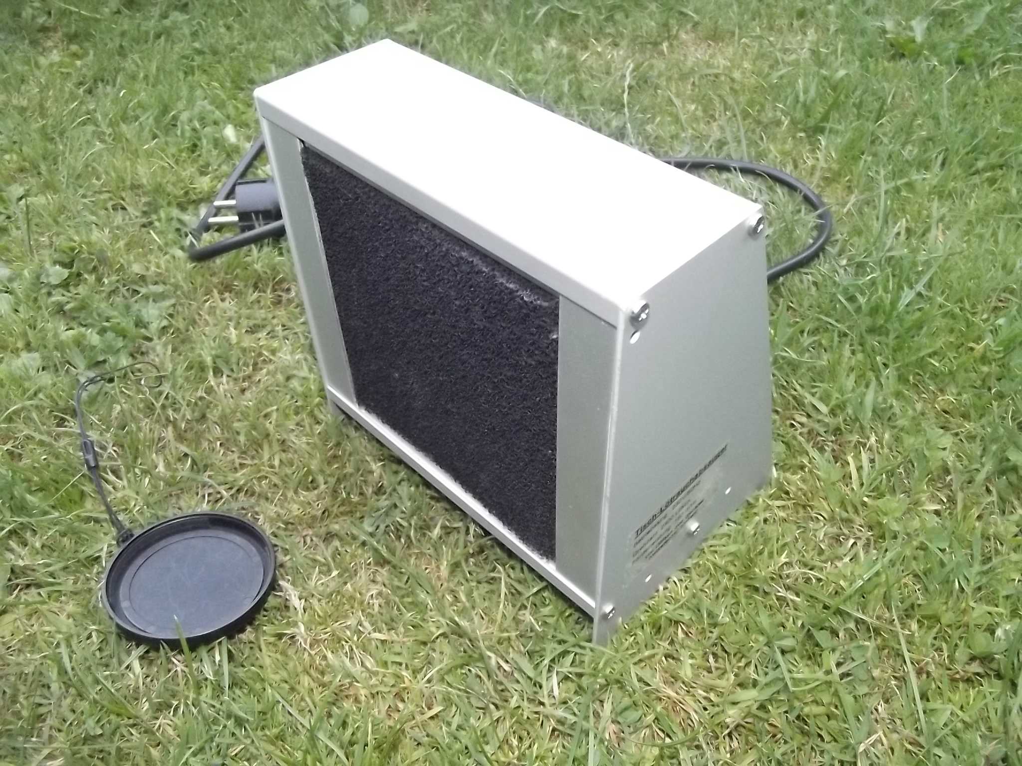

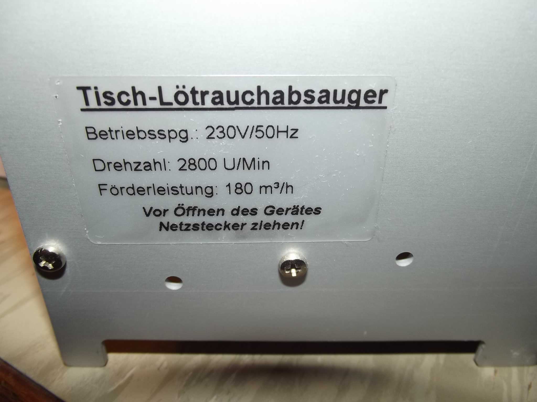

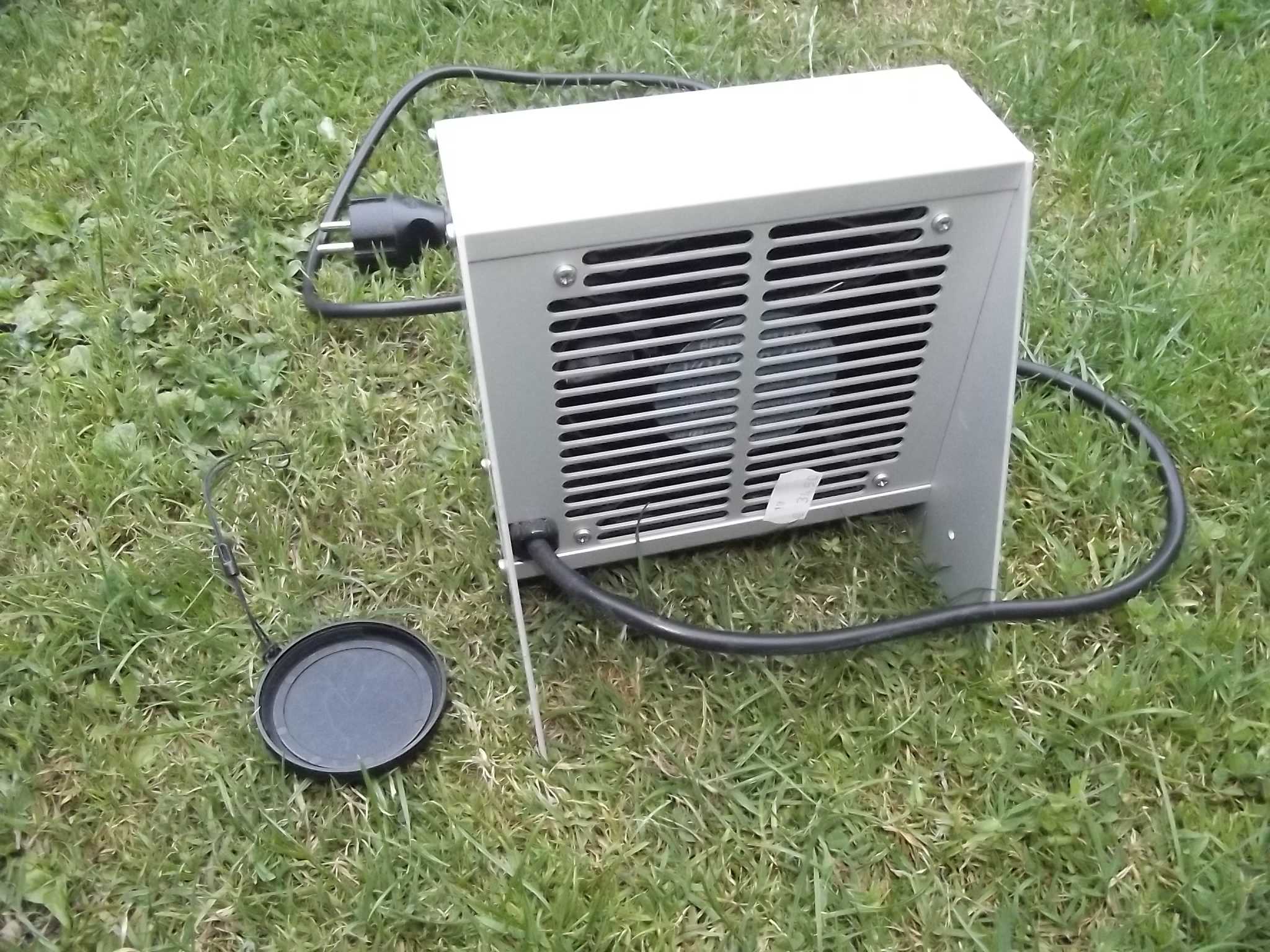

dampf schrieb: > Taugt das was? Jörg W. schrieb: > Nö. > > ... > > Wir hatten in meiner früheren Firma anfangs so ein Teil, war völlig > unnütz. dampf schrieb: > Ok vielen Dank. Ich dachte mir schon dass das kleine Ding eher den Dmpf > im Raumverteilt als zu absorbieren :) Also dieses negative Bild kann ich eigentlich nicht bestätigen, eher das Gegenteil: Mit frischen Filtermatten arbeitet so ein Billigheimer recht ordentlich, jedenfalls, so lange kein starker Zug im Raum herrscht. Die eindeutig positive Wirkung merkt man besonders dann, wenn es der Apparat mal mit etwas aggressiveren Flußmitteln bzw. Lotpasten zu tun hat, was bei gewissen SMD-Bauteilen u.U. kaum zu umgehen ist. Ohne den Billigabsauger brennt es dann nach kürzester Zeit in Hals und Augen, mit dem Ding dagegen keine Spur davon, man riecht nichtmal mehr was von der Löterei. Das Konzept ist zwar zweifellos schlechter als eine potente Filter-Absaugung ins Freie, und auch als kommerzielle Systeme (die dann in ganz anderen Preis-, Gewichts- und Größenklassen rangieren...), aber es ist nach meinem Eindruck schon ganz erheblich besser, als den Rauch einfach nur im Saal herumzuquirlen. Ich habe Bilder von dem kleinen Kasten beigefügt, den ich hier im Einsatz habe. Ich habe ihn einst gebraucht für fast geschenkt erworben, und das Fabrikat steht leider auch nicht drauf, es sieht aber ein wenig "ISEL-ProMa-Bungard"-mäßig aus. Ein altes PC-Netzteilgehäuse mit seinem eingebauten Quirl und davorgeschnallter Filtermatte sollte freilich genau so gut funktionieren können.
