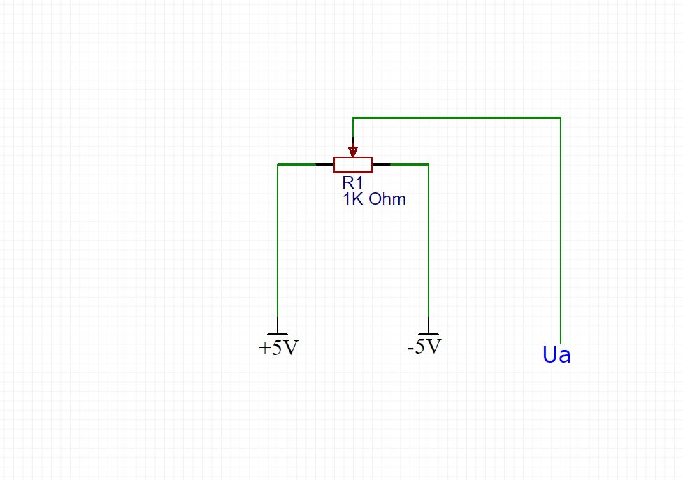

Hi Leute,
ich habe ein (Dreh-)Potentiometer, leider weiß ich nicht wie viel
Spannung ich auf +U und -U geben darf :/, ohne dass mein Poti kaputt
geht.
Potentiometer Werte:
1* 1kOHM
Aktive Wicklung 285grad
Belastbarkeit 0,5W
Leitplastik
Isolationwiderstand 10 G Ohm
Restwiderstand / kurzschlußstrom <100 Ohm
Schleiferstrom max 1mA
Meine Rechnung:
Strom(ges) bei +/- 5V (U)
Iges= U/R (10V/1kOhm)
Iges= 0,01A = 10mA
Daraus die Leistung in W bei +5V und-5V
P=U*I
P=10V*0,01A
P=0,1W
Nach dieser Rechnung sollte ich ja eigentlich kein Problem bekommen oder
? da könnte ich theoretisch sogar auf 10V pro Eingang mit 0,4W Leistung
am Ende anlegen.
erkenne aus der Zeichnung nicht, wie der Stromfluss ist.
Ua hängt sozusagen in der Luft. Bei gezeichneter Stellung ist +5V -5V =
0V.
Aber die Rückleitung fehlt doch. Also keine Aussage möglich.
Dann:
Die angegebenen Rechnungen beziehen sich auf die 1k Ohm
Gesamtwiderstand.
Bei beliebigem Abgriff müsstest Du die Formel für (belasteten)
Spannungsteiler anwenden.
Da sehe ich noch die Angabe
"Schleiferstrom maximal 1 mA."
Damit ist doch eigentlich alles gesagt.
Tip aus der Praxis:
Bei Potis setzt schaltet man entsprechende Rs in Reihe, um bei
Endstellung eine  Überlastung zu vermeiden.
ciao
gustav
Joe F. schrieb:
> Die Rechnung ist richtig, das Poti hält das locker aus (als
> Spannungsteiler).
> Wenn allerdings an Ua etwas niederohmiges angeschlossen wird, also Strom
> "gezogen" wird, dann kann ein Teil des Potis überlastet werden.
Hi Joe,
was genau ich damit beschalten will, muss ich mir noch aussuchen. Aber
bei einer Eingangsspannung von +-5V hab ich ja etwas Luft nach oben.
Danke für deine Hilfe!

Dann solltest Du den Tipp beachten:
Karl B. schrieb:
> Tip aus der Praxis:
Sonst kann es dir passieren dass das Poti abraucht. Steht der Schleifer
weit nach links oder nach rechts, und die Last an Ua ist niederohmig,
fließt ein höherer Strom.

Angenommen ich hänge an Ua nur ein Multimeter oder ein Oszi um die
Funktion zu prüfen dann sollte da nichts großartig passieren.
> Karl B. schrieb:
>> Tip aus der Praxis:
Das macht auf jeden Fall Sinn. Dann muss ich wohl nochmal neu rechnen
wenn ich eine Last an Ua anbringe.
Ich wollte das nur vorher wissen wie viel Spannung ich beim testen
Verwenden kann, damit der Poti nicht schon vorher kaputt geht (wäre
nicht das erste Mal)
Hochohmig ist der harmlose Fall. Es könnte aber auch eine Drahtbrücke
sein wenn Du du nur 5 Ohm Restwiderstand am Anschlag hast, dann würde
bei 5V 1A fließen oder ... etwas Rauch entstehen. Bei +-5V noch mehr
Rauch. :-)

Bei +-10V kommst Du aber schon in Richtung Belastungsgrenze, ohne das an
Ua etwas angeschlossen ist. Wenn Du nur etwas experimentieren möchtest
bleibe bei den +-5V und setze einen Widerstand von 1K in Reihe zum
Schleifer. Ein Multimeter mit 10M Eingangswiderstand verfälscht den Wert
nicht. Allerdings passiert dann auch nichts solltest Du Ua
kurzschließen.

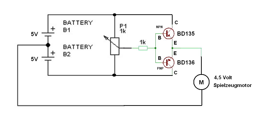

Mit zwei Transistoren (NPN und PNP) kannst du das Poti noch
leistungsfähiger machen. Wenn du noch einen 4,5 Volt Spielzeugmotor
(Permanentmagnetmotor) hast, kannst du ihn mit dem Poti stufenlos
vorwärts und rückwärts laufen lassen. Wenn das Poti in die
Mittelstellung gestellt wird, dann steht der Motor still.
