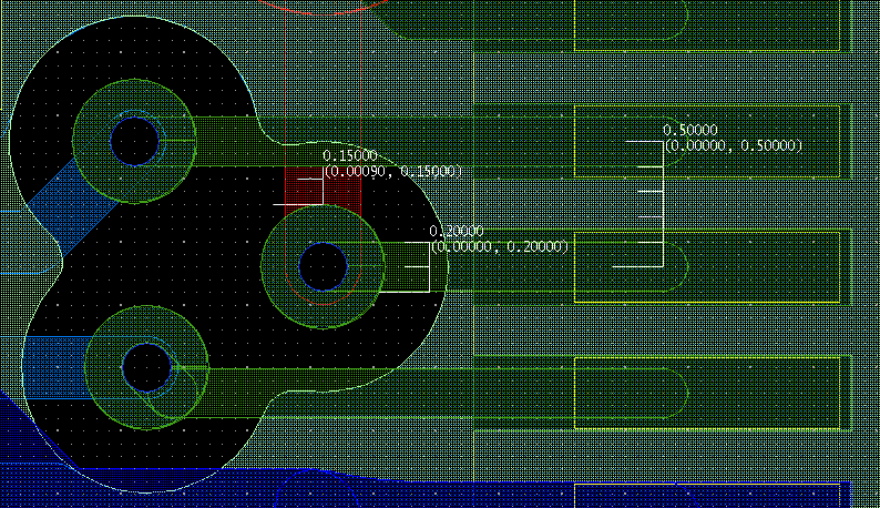

Ich habe da immer wieder die gleiche Herausforderung. Wenn ich ein
Bauteil mit 0.5mm Pin Abstand habe dann muss ich immer die Leiterbahn
abwinkeln damit der Abstand zur nächsten gross genug wird, dass ich ein
VIA setzen kann. Häufig drehe ich das Bauteil mit 0.5mm Pin Abstand
einfach um 45°. Aber jetzt möchte ich das ohne machen, d.h. zwei gerade
Leiterbahnen die von zwei nebeneinanderliegenden Pins dieses ICs kommen
mit VIAs versehen. D.h. da muss sowohl die Bohrung als auch der Restring
relativ klein sein.
Frage ist das sinnvoll, machbar, wie muss man die Parameter in Eagle
setzen (Bohrdurchmesser, Ringdurchmesser) und wenn machbar wo kann ich
das zuverlässig in Auftrag geben?
Peter
Das ist kein Problem des verwendeten EDA-Programmes, sondern ein
Problem, das sich zwischen deinem LP-Fertiger und deinem Geldbeutel
auftut.
Du kannst selbstverständlich Mikrovias und andere Spezialitäten
benutzen, aber das kostet eben mehr, als wenn du die Vorgaben deines
LP-Herstellers für Feld-Wald-Wiesen-LP benutzt.
Heutzutage geht es bei fast allen Herstellern ohne Kosten durch, daß man
0.15mm für Breiten, Restringe und Abstände benutzt, bei Bohrungen
0.30mm. Damit liegst du für ein Via bei 0.6mm Außendurchmesser und
zuzüglich zweier Abstände kommst du auf 0.9mm insgesamt.
Von den Mitten mal gerechnet:
-----O-----
-----O-----
0.15 Via1 Radius der Bohrung
0.15 Via1 Restring
0.15 Abstand
0.15 Via2 Restring
0.15 Via2 Radius
macht 0.75mm minimaler Abstand zwischen 2 Vias. Also geht direkt
nebeneinander nicht.
Dito versetzt:
----O-------
------O-----
0.15 Via1 Restring
0.15 Abstand
0.075 1/2 anderer Leiterzug
macht 0.525mm minimaler Abstand. Geht bei 0.5mm Pitch also auch nicht.
Fazit:
Enger geht es nicht bei den genannten Vorgaben. Das hättest du dir
selber ausrechnen können. Wenn du also partout so ein Layout machen
willst, dann frage deinen LP-Hersteller, was es kostet, wenn du auf
0.14mm herunter gehst.
W.S.

Gast #5874575
Hab nicht nachgerechnet, aber ich nehme mal an das stimmt: dann fehlen
pro Pin 0,025 mm, und man müsste bei einem QFP100 die abgehenden
Leiterbahnen einer Seite um 0,6 mm aufspreizen - das erscheint mir
machbar, ist aber Arbeit. Einfacher wäre es, die fehlenden 0,025 mm an
Leiterbahnbreite, Abstand und Via-Durchmesser einzusparen, also z.B. je
0,01 mm.
Georg
OP #5874897
Danke, also entweder grösserer Geldbeutel, leicht grössere Platine, oder
etwas aufspreizen der fraglichen Bahnen, danke für den Tip das
Aufspreizen habe ich völlig übersehen. Das dürfte in diesem Fall die
einfachste Lösung sein.

#5875550
Sonderwünsche kosten immer (unnötig) Geld.
In der Regel loht es sich wirklich, sich intensiv mit den Standards und
der Herstellung von PCBs zu beschäftigen, und das eigene Design dann an
diese Gegebenheiten anzupassen (Stichwort "design for manufacturing").
Ein 0.5mm pitch TQFP-100 mit Standardmethoden (0.2mm traces, 0.3mm via
drill, 0.1mm restring) zu routen ist schon tausenden von Ingenieuren
problemlos gelungen.
In der Regel benötigt ja auch nicht jeder Pin ein Via, so dass immer
Bereiche entstehen, in denen man Leiterbahnen konzentrieren kann, und
Bereiche für Vias frei werden.
Das von "Niemand (Gast)" gezeigte Via-Muster ist auch eine sehr übliche
und effektive Methode.
