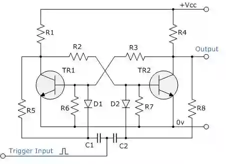

Was mir aber auffällt ist das auch oft Kondensatoren in Serie geschalten
sind. Was bedeutet das ? Gegoogelt habe ich und gesehen das ein
Kondensator bei DC Spannung ja nur kurz Strom leitet bis er voll ist.
Bemerkt habe ich diese bei Schaltungen wie FLIP FLOP, NF Verstärker.
Lg

Bei Flipflops? Da solltest du mal ein Beispiel zeigen. Bei
Digitalschaltungen hat man keine Cs in Reihe zum Signal.
Bei NF-Verstärkern ist das üblich. Im Wesentlichen aus zwei Gründen, die
tasächlich aber der gleiche ist: Abtrennung von DC bei Audioverstärkern
im Signalpfad. Oder bei Filterschaltungen.

Es gibt Beispielschaltungen für ein flankengesteuertes FlipFlop, wo über
einen Kondensator der Gleichanteil herausgefiltert wird und nur eine
steigende Flanke eine Zustandsänderung bewirkt.
Irgendwo in meinen Unterlagen hatte ich mal ein simples Beispiel mit
Transistoren für ein grundlegendes FlipFlop.
Nachtrag: Ich habe ein Beispiel gefunden - siehe Bild. Soetwas konnte
gemeint sein.
Ja, die sind mir auch bekannt.
Ich ging hier a) von reiner Digitaltechnik aus und b) da sind solche
Konstrukte zwar möglich, aber nur Pfriemelei. Das sollte man einem
Anfänger nicht als erstes nahebringen ...
