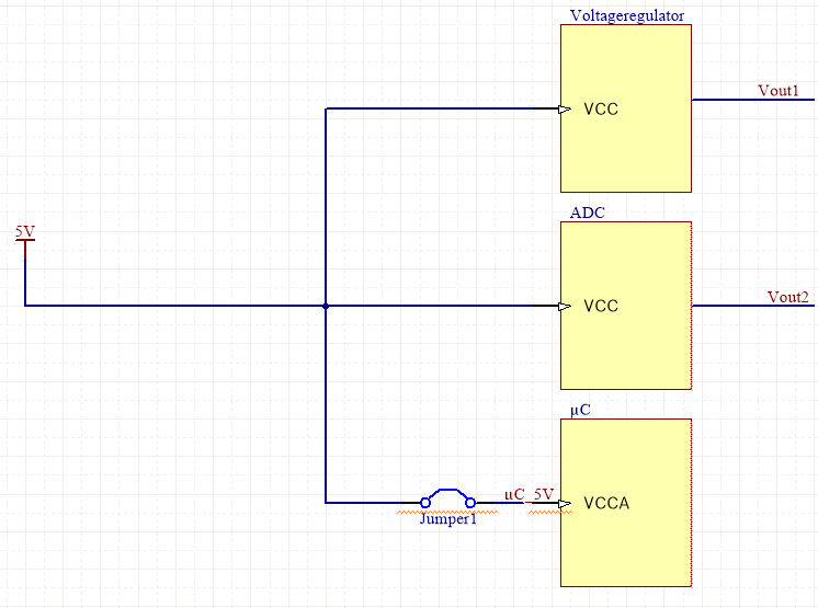

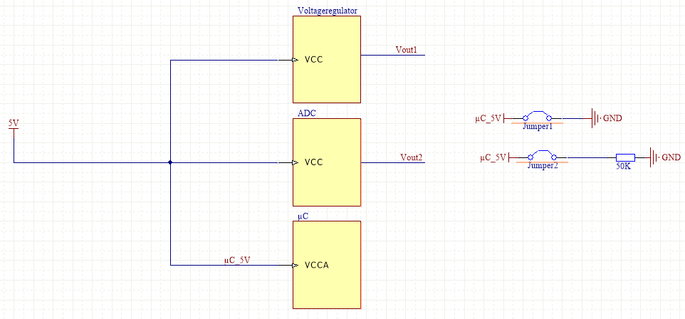

Ich bin noch Anfänger was Schaltungen angeht. Ich habe eine
Versorgungsspannungsquelle von 5V, die einen Voltageregulator, ADC und
einen µC mit Spannung versorgt. Bei der Schaltung sollte durch einen
Jumper der µC ein bzw. ausgeschaltet werden (Als default söllte der
Jumper nicht eingesteckt sein -> keine Verbindung zwischen µC_5V und
GND). Bei der Schematic habe ich 2 Jumper Möglichkeiten realisiert.
Einstecken von Jumpr1 führt zu einem Kurzschluss. Von daher habe ich
Jumper2 mit einem Widerstand verbindet. stimmt die Beschaltung für
Jumper2 oder es führt immer noch zu einer Kurzschluss?
Danke

Kurzschliessen von Versorgungen ist keine gute Idee und mit dem
Widerstand wird gar nichts passieren. Leg doch den Jumper in die
Betriebsspannungszuleitung des µC und drehe die Logik um - gesteckt für
Betrieb und gezogen für Abschaltung.
Man kann auch die Reset Leitung des µC mit Jumper belegen und ihn so auf
Inaktivität zwingen.

Wurde ja schon gesagt, dass man so nicht einen µC oder was anderes
abschaltet.
Aber dein Jumper2 führt jedenfalls nicht zu einem Kurzschluss, aber er
bewirkt auch nichts, außer dass im gesteckten Zustand 100µA fließen.
Reine Energieverschwendung :-) ...
Wenn deine Logik tatsächlich so sein muss, dass im gesteckten Zustand
eines Jumpers die Schaltung AUS sein soll, dann benötigst du entweder
einen Spannungsregler mit einem Enable-Pin oder einen pMOSFET und einen
Widerstand.

man könnte doch ein höhere Widerstand nehmen von 500 K dann wird der
Strom 10 µA oder?
Die Logik könnte auch umgedreht werden, dass im nicht gesteckten Zustand
eines Jumpers die Schaltung AUS sein soll.

Schon richtig. Aber was willst du damit bezwecken? 1kΩ, 100kΩ 1MegΩ,
völlig egal, dies ist so nutzlos und wirkungslos.
Dann mach das https://www.mikrocontroller.net/attachment/415989/1.png
