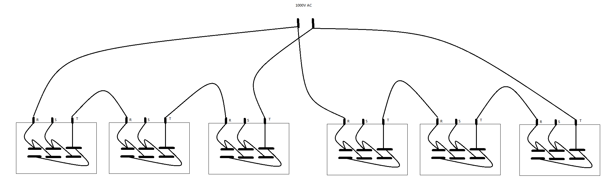

Hallo zusammen
Ich benötige einen Impuls von 1000V und schalte dafür zwei mal
(parallel) drei 400V Kondensatoren in Serie. Nun möchte ich gerne den
Ladezustand ablesen können um nach erfolgter Ladung die Kondensatoren
primärseitig vom Netz zu trennen.
Gibt es da ein fertiges Bauteil das ich einfach je an Anode/Kathode
Kondensator (ja ich weiss, das gibt sechs Anzeigen) anschliessen kann?
Irgendeine Anzeige "voll", z.B. durch ein LED wäre ausreichend.

Udo S. schrieb:
> Du denkst aber an Symmetrierungswiderstände?
Symmetrierungswiderstände? Sind solche bei baugleichen Kondensatoren
nötig? Es sind wohl Drehstromkondensatoren, doch werden diese "nur" auf
zwei Phasen angeschlossen. Dadurch wird zwar zwangsweise über die
Kondensatorinterne Dreieckschaltung zusätzlich Energie über die in Serie
geschalteten Kondensatoren (siehe Grafik) gespeichert. Doch hoffe ich
das nicht als Problem, gibt aus meiner Sicht etwas mehr Ladung. Und vor
allem möchte ich die mit Öl gefüllten Gehäuse nicht (mehr) öffnen. Das
gibt eine Riesensauerei.
Also Symmetrierungswiderstände ja oder nein?
Und wenn ja; wo finde ich dafür ein Schema o.Ä.?

Und was glaubst du passiert bei einer Reihenschaltung von Kondensatoren
mit zwangsläufig unterschiedlichen Kapazitäten und Leckströmen?
Jeweils parallel zu jedem Kondensator ein hochohmiger Widerstand, der
daraus resutierende Spannungsteiler sorgt dafür, daß sich jeder
Kondensator der Reihenschaltung annähernd auf die gleiche Spannung
auflädt.
Bist du bei deinem Kenntnisstand wirklich sicher, daß du solche
potentiell lebensgefährlichen Schaltungen beherrschst?
Der Begriff der "dielektischen Absorption", seine Auswirkungen und die
Vorkehrungen die man deshalb bei Hochspannungskondensatoren ergreifen
sollte sind dir ein Begriff?
Was solls denn werden? Coilgun oder sowas ähnliches?
Den Nachladeeffekt werde ich mit einem hochohmigen Widerstand lösen,
damit sich der Kondensator selbst wieder entlädt.
Die Gefahren sind mir bewusst, doch sehe ich die Energiespeicherung
hochspannungsseitig als zwingend notwendig.
Die Internetvideos zum Bau einer EMP-Kanone (die 2.Frage) sind
haarsträubend und vor Allem für alles Lebendige sehr gefährlich da
kontinuierlich Wellen gesandt werden. Darum möchte ich die Wirkung auf
einen Impuls beschränken was über die Kondensatoren möglich wird.

Gast #5874605
Warum nicht?
Die Kondensatoren habe ich von einer Blindstromkompensationsanlage
ausgebaut. Da waren diese ebenfalls direkt am Netz.
Ich hätte die neu geschaltete Kondensatorbatterie (vorherige Grafik)
einfach direkt nach dem Hochspannungstransformator geschaltet und bei
vollständiger Ladung den Trafo primärseitig getrennt. Ausser die
Kondensatoren entladen sich über den Trafo, dann müsste ich
sekundärseitig trennen.
Gast #5874626
Michael B. schrieb:
> Die Frage ist also weniger was der Kondensator dazu sagt, als was der
> Schalter sagt, bei 1000V. Bei gleichgerichteter Netzspannung tun es die
> handelsüblichen 230V~ Schalter nämlich nicht, um 3 von ehemals parallel
> nun in Reihe mit über 1000V zusammenzuschalten, und abschalten kann man
> bei 1000V mit so einem Schalter eher gar nicht mehr, da braucht man ja
> SF6 Hochspannungsschütze oder magnetische Funkenlöschung.
Habe ich mir auch so vorgestellt. Darum die Abschaltung primärseitig
Trafo. Lässt sich bei Bedarf ja erweitern mit einer zeitverzögerten
sekundärseitigen Abschaltung. So müsste keine Leistung mehr geschaltet
werden. Oder verbrennt es die Kontakte trotzdem?
Die ausgehende Energie der Kondensatoren wird ja nur eingeschaltet, nach
dem Impuls werden sie ziemlich leer sein. Braucht es dafür auch eine so
aufwendige Funkenlöschung?
Die Schalterfahrungen im Hochspannungsbereich fehlen mir.

Peti schrieb:
>> Kondensator an Konstantspannung laden
> Warum nicht?
Ein leerer Kondensator hat einen Innenwiderstand von nahe 0 Ohm.
Schliesst man ihn an eine Konstantspannungsquelle an, fliesst
zumindest theoretisch ein unendlich grosser Strom. Praktisch
ist der Stromstoss immerhin so gross, das der Kondensator oder
der Gleichrichter beschädigt werden können.

Gast #5874720
Wolfgang schrieb:
> Kannst du die Verschaltung auch noch mal als (lesbares) Schaltbild
> zeigen
Bin leider nicht mehr im Büro.
Werner H. schrieb:
> Das funktioniert so überhaupt nicht!
> Ein Magnetron braucht zwischen 3000 und 4000 V, um überhaupt zu
> schwingen --> Funktion nachlesen.
> Das (rundstrahlende) Magnetron muß an den Antennenfeeder angepaßt
> werden. Der Spiegel darf nicht koaxial angestrahlt werden, außer es ist
> ein ganz alter Vollparabol. Heutige Schüsseln sind außeraxiale Parabole.
> Die Kondensatoren wurden am Netz mit Wechselstrom betrieben, sie können
> dabei mit Relais zu- und abgeschaltet werden. Mit Wechselspannung kann
> man aber keinen Kondensator aufladen, Dir fehlt noch ein Gleichrichter.
Das Magnetron ist aus einer Mikrowelle und mit 1000V angeschrieben. Der
Hochspannungstrafo aus der selben Mikrowelle. Aber ich lese trotzdem
nach!
Ganz alter Vollparabolspiegel - gecheckt
Gleichgerichtete Ladung - gecheckt
Habe ich noch was vergessen?
Ist vielleicht der primärseitig geschaltete Trafo schon ein
"Sanftanlauf"?
Wie könnte ich die Kondensatorbatterie sonst laden?
Auf jeden Fall werde ich nach erfolgtem Zusammenbau vor der
Inbetriebnahme noch jemanden drüberschauen lassen.
