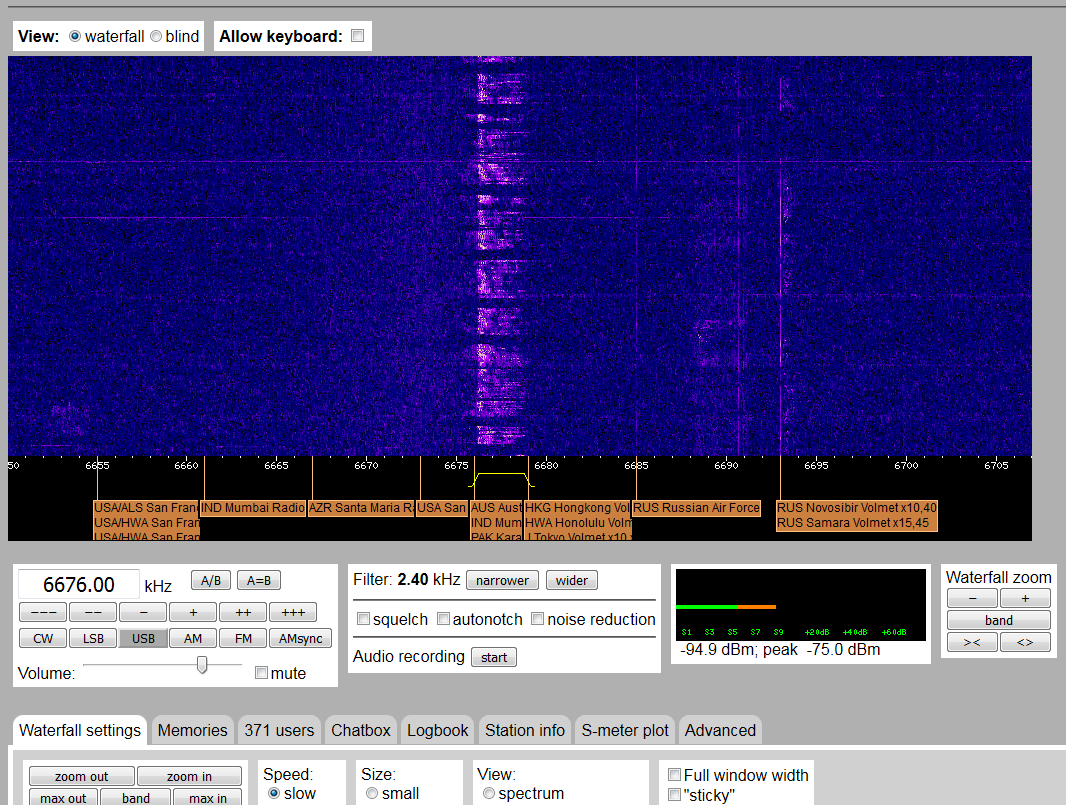

Weil bei SSB die Signalaufbereitung deutlich umfangreicher ist und auch
die Einstellung der exakten Empfangsfrequenz erforderlich ist.
Bei AM kannst du locker um 2... 3 kHz neben der Frequenz empfangen und
das Signal noch demodulieren. Bei SSB hörst du dich bei paar 100 Hz wie
Donald Duck an, bei 3 kHz bis du schon aus dem Filter gerutscht.
Ferner: Ein Tastenklemmer ist wegen fehlendem Trägers eben nicht
erkennbar.
Auf Kurzwelle wird für die Wetterberichte (VOLMET) sehr wohl SSB
verwendet
Außerdem, im Flugfunk ist alles historisch gewachsen. Würde man jetzt
den analogen AM-Sprechfunk zwangsweise digitalsieren wollen, müsste man
jeden Dorffluplatz im hintersten Busch, jede einmotorige Sportmaschine,
Segelfliger, Ballone etc. digitalisieren. Das hat schon beim digitalen
Behördenfunk (TETRA-BOS) nur mit Ach und Krach geklappt.
