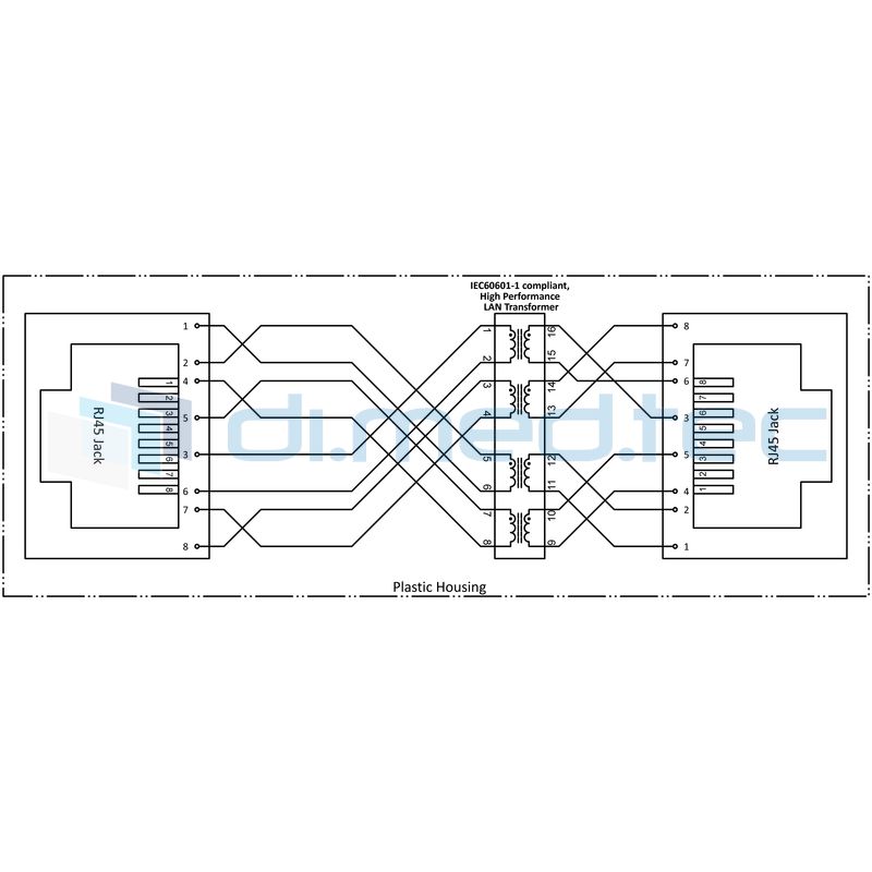

Okay Vorschriftskonform wäre dann so etwas
https://www.reichelt.at/netzwerk-isolator-zur-galvanischen-trennung-ttl-1502-0-15m-p251526.html
https://www.dimedtec.de/medizintechnik/EN-70e-Ultrakompakter-Netzwerkisolator-bis-1Gb-s-1000MBit-s-mit-4kV-Trennspannung
Die Dinger kosten um die 100 Euro
Muss man die am jeden Ende anbringen ? oder reicht eines?
Woher bekommt man das Bauteil um selbst so ein Ding zu bauen?
Scheint ja nur ein Bauteil zu sein

OP #5876086
Eigentlich kann ich ja die nehmen?
https://www.mouser.at/new/pulse-electronics/pulse-ethernet-transformers/
https://www.mouser.at/ProductDetail/Pulse-Electronics/HX4019NL?qs=%2Fha2pyFadujlX%2FIyMuiXZoAYGf7qOd6jD7mX%252BLmsfY8=
Einfach in eine Abzweigdose jede Seite ein stück Kabel auflöten mit
einen Keystone und fertig ist die Geschichte und das für 25-30 Euro pro
Stk
Wenn ich lustig bin die Dose noch mit Harz vergießen
