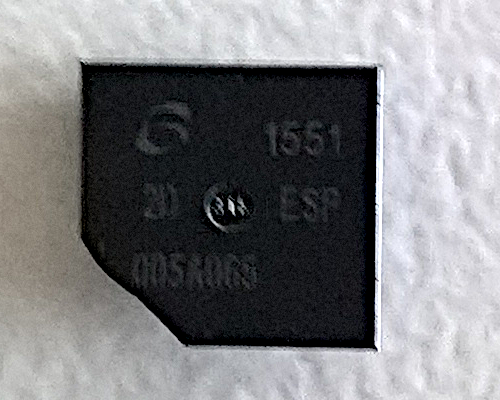

Hallo Community,
ich bin auf der Suche nach einem Elektronik-Bauteil (siehe Anhang).
Ich weiß leider nicht um welchen Hersteller es sich handelt (mir
unbekanntes Logo)
und der Bauteil Typ ist mir auch nicht bekannt.
Bei dem Bauteil handelt sich dabei um eine (Leistungs)Diode.
Das Gehäuse sieht nach einem TO-220 Package aus, jedoch nur mit 2 Pins.
Das Bauteil ist in einem Akku-Ladegerät von Stromer eingebaut und kaputt
gegangen.
Hat von euch jemand schon einmal dieses Bauteil gesehen oder erkennt das
Logo des Herstellers?
Vielen Dank schon einmal für eure Hilfe
VG Flo
Gast #5875143
@Hinz (Gast)
Ich habe leider im Moment kein Bild mit einer besseren Auflösung, aber
ich denke man kann trotzdem das Logo und die Schrift erkennen.
@Christoph db1uq K.
Danke für dein Posting, leider handelt es sich nicht um einen
Brückengleichrichter.
Auf dem Bild ist wirklich der Körper eines TO-220-2 Package zu sehen und
es handelt sich definitiv um eine Diode (das Schaltzeichen ist auf dem
PCB bedruckt).
Trotzdem Danke für deine Mühe.

Wenn Du uns verrätst in welcher Anwendung die Diode verbaut ist, lässt
sich bestimmt ein brauchbarer Vergleichstyp finden. "Akkuladegerät von
Stromer" kenne ich nicht, aber es hat sicher mehr als eine Diode und
auch mehr als eine Spannungsebene.
Gast #5875220
Das Ladegerät ist von Stromer (S-Pedelec Hersteller).
So weit ich das sehen kann, verläuft der Stromkreis vom
Kaltgerätestecker zu einem Brückengleichrichter, danach folgt die Diode
und ein großer Puffer-Elko.
Ein Vergleichstyp wird schwer zu ermitteln sein, solange man nicht weiß
wie das Netzteil / Schaltung dimensioniert ist.
Am Besten wäre es natürlich, wenn jemand das Logo des
Bauteil-Herstellers erkennt.
VG
Gast #5875228
vllt. kannst Du ja mal 30cm weg gehen und noch mal ein Bild von allem
machen. Die Handys geben sowas doch her heutzutage.
ich sehe auf dem verwackelten Bild eine abgebrochen Schwarze Fliese.
Ich verstehe es nicht, wie man auf die idee kommt, so ein Bild überhaupt
hochzuladen...

Ach sieh an, eine aktive PFC. Bestimmt gibts da auch noch eine größere
Spule und einen Schalttransistor. Nunja, da wirds sicherlich noch mehr
zerfetzt haben als nur diese Diode.
Das sind übrigens ultrafast 600V-Dioden, 8/10/16/20A, z.B. MUR860 oder
eben stärker. Wenn man sich nicht sicher ist ob eine 8A-Diode reicht,
kann man auch eine für 16 oder 20A einbauen.
Global Power
http://gptechgroup.com/pdf/GP2D005A065C.pdf
Siliziumcarbid-Schottky-Diode 650V 5A.
Kein Feld-Wald&Wiesen-Teil aber Äquivalent durchaus beschaffbar. Man
könnte Infineon nehmen, wüsste aber auch nicht was man bekommt, denn
Infineon wirbt zwar mit SiC, kann aber gar kein SiC herstellen, wie der
gerade gescheiterte Kauf von Wolfspeed offenbart hat.
