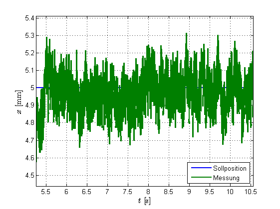

Im Artikel habe ich geschrieben:
The laser sensors offer a measurement range of 20 - 80mm and a position
resolution of 150 μm.
….The position noises in x- and y axes are in the order of 176 µm.
Nun meine Frage:
Was meint der Gutachter genau mit seinem Kommentar? Ist das
unglaubwürdig, oder warum fragt er, ob die Pos. Auflösung 150 µm ist?
Und was meint er mit, wie ich das gelöst habe mit dem positionsrauschen?
Hintergrund:

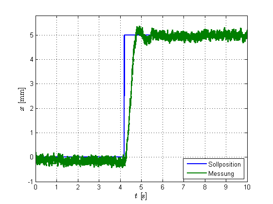

Es ging um die Positionsregelung eines Antriebs entlang der x- und
y-Koordinate.
Und nachdem ich die Sprungantwort (mit einem PID-Regler) gemessen habe,
habe ich gesagt, dass die Sollposition erreicht wird. Das
Positionsrauschen beträgt 176 µm und liegt damit im Bereich der
Messsystemauflösung.

Was er dich fragt, ist in etwa sowas: wie kannst du mit einem Sensor,
der nur 150µm auflöst, ein Rauschen mit 176µm erfassen? Oder wurde das
Positionsrauschen mit einem deutlich besser auflösenden Messystem
erfasst?

Ich meine er meint dass wenn du 150um genau messen kannst, und das
Rauschen ca. 176um ist, dann hast du am Positionssignal immer ein
Wackelbit, der hin und her springt.
Jetzt ist halt die Frage, wenn du etwas darauf regeln möchtest, wie
gehst du mit dem Rauschen um? Sprich ein falsch parametrierte PID Regler
könnte den Rauschen so verstärken dass das ganze Ding sich hin und her
bewegt. Dazu muss man dann das Rauschen irgendwie behandeln. Sprich
durch filtern, PID Regler dementsprechend konfigurieren. Oder Struktur
vom Regler ändern, Kalman filter, oder oder oder....
Einfachste methode ist den Wackelbit zu filtern. Dann wird dein
Auflösung schlechter, oder du musst länger messen.

Also noch mal zum Verständnis:
Ich sage dem Regler: Fahre mein Pos.Antrieb an die Zielposition x, z.B.
eine Sprungantwort auf 5 mm.
Dann messe ich die Position wie in der Abbildung und ermittele die
Standardabweichung als Maß für meine Genauigkeit. Der Sensor hat laut
Datenblatt eine Auflösung von 150 µm - die Standardababweichung beträgt
bei mir, wenn ich es Auswerte 176 µm.

Mir scheint es methodisch auch nicht richtig zu sein, das Rauschen bei
eingeschalteter Reglung zu erfassen. Also Reglung ausschalten und ev.
Drifts abziehen erscheint mir besser.
Das Signal in Deiner Grafik B2.png scheint mir auch periodische Anteile
zu haben.
Benjamin Wendel schrieb:
> Is the position resolution of the laser sensors is 150 µm?
Die Antwort lautet nach dem Betrachten der Bilder offenbar "No!"
Weil deine Grafik nicht zu einer 150µm Auflösung(!) passt. Dort müssten
dann in den Daten wie schon gesagt genau diese 150µm Schritte
auftauchen.
Wenn das ein käuflicher Sensor ist, dann könntest du ja mal einfach
dessen Namen verraten.

Ja, eben: Müll rein --> Müll raus.

Nun. Eine Moeglichkeit. Man ermittelt die Genauigkeit der
Positionsinformation indem man die Position festhaelt, zB Anschrauben,
und ein Histogramm der Messwerte aufnimmt. Dann verschiebt man zB mit
einer Piezostufe im nm Bereich und nimmt wieder das Histogramm auf. Alle
Histogramme aufeinander gelegt ergibt nun die Sensorgenauigkeit. Die
kann irgendeine Zahl sein, mit beliebig vielen Stellen. und eine
Standardabweichung dazu. Was mich etwas erstaunt, dass die Regelung fast
auf ein Bit (eine Sensorstufe) genau erfolgt. Aber ja, doch, das
Resultat ist moeglich.

Naja, ist doch gut wenn du auf das letzte Bit ausregeln kannst.
Allenfalls ist die Abweichung an der Bitgrenze geringer, dann darf man
die Sensorgenauigkeit aber nicht so messen wie ich's gemacht habe,
sondern muss im geschlossenen Regelfall betrachten. Dann wird im
optimlen Fall die Position auf eine Bitaenderung geregelt, und man
muesste die Position anders ausmessen.

@TE: Klemm mal den Regler ab und fixiere die Position. Das misst du
dann. Nur so kannst du das Messsystemrauschen bestimmen. Bei deinen
Angaben 150mue/174mue duerfte tatsaechlich nur ein Bit wackeln, also
150mue hin und her.

Wer sagt denn, dass es bei normalverteilten Werten keine Einzelwerte
gibt, die mehr als die einfache Standardabweichung vom Mittelwert
entfernt liegen. Damit würde man mehr als 30% der Werte ignorieren.
