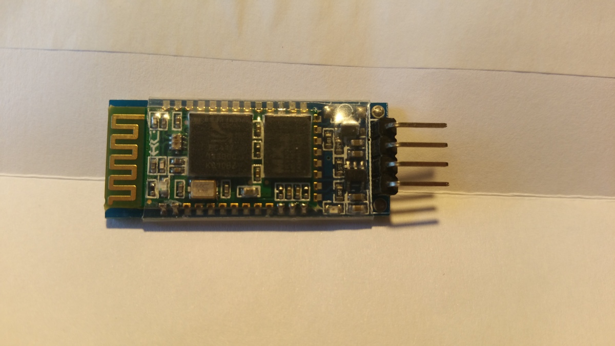

ich habe mir einen DC DC Wandler geholt an welchen ich 12V input
spannung anlegen will. Sein Output ist 5V, 3A.
Mit ihm will ich unteranderem einen HC-05 Bluetooth-Controller
versorgen, welcher laut Internet einen max strom von 30-40mA hat. Jetzt
kommt mir die Frage auf ob ich ohne Stromteiler den Controller versorgen
kann und sich der Controller nur das zieht was er braucht bzw. der DC DC
Wandler nur das liefert was gezogen wird.
Kann ich den einfach so einbauen?
Lg Jonas
> versorgen
Der braucht aber 3,3V
Durchschnittlich vielleicht. Kurzzeitig sind es ein paar hundert mA.
> Jetzt kommt mir die Frage auf ob ich ohne Stromteiler den
> Controller versorgen kann
Was soll denn ein "Stromteiler" sein?
Jedenfalls muss die Spannung stimmen und die Stromversorgung muss
ausreichend Strom liefern können. Ich denke, dass du mit einem Regler
für 3,3V 500mA (oder mehr mA) auf der sicheren Seite bist.
Danke für deine Antwort,
ja auf ihm selber steht drauf zwischen 4 und 8 v meine ich, also passt
die Spannung schon mal.
Also denkst du nicht dass der zuviel Strom bekommt oder kann der nur
maximal nehmen was er bekommt?
Dann hast du wohl nicht nur ein HC-05 Modul, sondern eins, dass auf
einer Adapterplatine sitzt, die wiederum einen Spannungsregler enthält.
Richtig?
Die Bauteile bekommen nicht Strom, sondern Spannung. Sie nehmen so viel
Strom auf, wie sie brauchen.
Wir hatten das Thema schon vor ein paar Tagen, da wollte jemand auch
nicht glauben, dass eine kleine Tischlampe mit 0,005A Stromaufnahme kein
Problem damit hat, an eine Steckdose angeschlossen zu werden, die 16A
liefern kann.
Ja habe eigentlich auch gedacht das der nur so viel zieht wie er
braucht, jedoch habe iCh das ganze schon mal aufgebaut, mit einem
Transistor Relais Modul und 2 Dioden mit einem Mikrocontroller parallel
dazu geschaltet. Jedoch ist der Bluetooth Controller nach ca. 30s
abgeraucht.
Die einzige idee die ich bis jetzt hatte war das das Relais eine
selbstInduktion erzeugt. Deswegen fragte ich obs in die Richtung geht,
dass der zu viel Strom bekommt.
Habe das ganze nochmal aufgebaut und gemessen, der Wandler liefert 5.1v
konstant, also kriegt der Controller 5.1-0.7v von FreilaufDiode. Strom
zieht er mit dem Mikrocontroller zusammen 0.8 A. Mit 9v blockbatterie
klappt alles.
Beim anschließen an eine 12v Autobatterie ist er dann kaputt gegangen,
jedoch sind die gemessenen werte immer noch gleich.
Könnte es vielleicht durch das prellen beim anschließen an die Batterie
passiert sein, jedoch habe ich ihn an 9v auch genauso angeschlossen?
