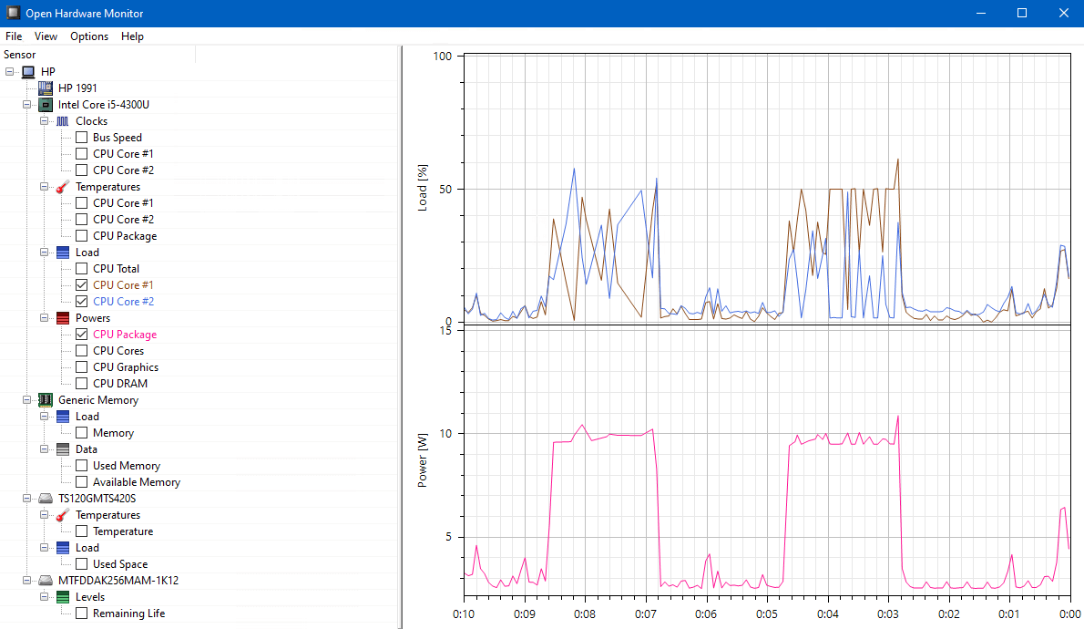

Ich habe so einen komischen Effekt auf meinem System entdeckt, der mich
seit 1903 nervt. Zumindest ist er mir vorher nicht aufgefallen.
- Das System ist idle, laut Taskmanager auch tatsächlich im Leerlauf.
- Nun öffne ich von einem anderen Windows-10-System eine
Remote-Desktop-Verbindung. Ich verwende das gleiche Benutzerkonto. Mir
ist wichtig, dass ich auf die laufenden Anwendungen Zugriff nehmen kann.
Damit hatte ich über verschiedene Windows-Versionen hinweg auch noch nie
Probleme.
- Weiterhin ist das Zielsystem im Leerlauf.
- Ich beende die Remote-Desktop-Session (schließe das Fenster), logge
mich aber auf dem Zielsystem nicht lokal ein (der Sperrbildschirm ist
also zu sehen).
- Nun merke ich, dass der Lüfter langsam hoch dreht.
- Nach einiger Zeit logge ich mich wieder ein und sehe im Taskmanager
nach: DWM.exe hat Unmengen an CPU-Zeit gefressen! Interessanterweise ist
das System nach dem Einloggen aber wieder idle, d.h. das Problem ist gar
nicht so einfach zu detektieren. Im Diagramm oben sieht man den Effekt
nach dem Beenden der RDP-Session aber.
Natürlich habe ich nach Viren gescannt. Das System ist clean und die
DWM.exe ist tatsächlich die originale Version von MS.
Über Google fand ich heraus, dass eine aktive "Bildschirmlupe" sowas
bewirken kann. Ist aber hier nicht der Fall. Wie gesagt tritt die Last
auch erst nach dem RDP-Beenden auf.
Wenn ich den Benutzer abmelde (egal, ob per RDP oder lokal), bleibt das
System im Leerlauf. Ebenso im reinen Sperrbildschirm (Strg-Alt-Entf).
Jemand eine Idee?

Habe eben einen zweiten (Ziel-)Rechner getestet. Selbes Phänomen! Wenn
jemand von euch die Möglichkeit hat, das auch mal zu testen, wäre ich
dankbar. Eventuell ist es doch ein allgemeines Windows-10-Problem...

Gast #5878030
That's exactly the same problem, indeed! Thank you for posting that.
In the mean time I opened an issue in the international forums:
https://answers.microsoft.com/en-us/windows/forum/windows_10-performance/after-exiting-a-remote-desktop-session-cpu-load/e21e7da0-9a64-4a14-a671-b7cb1b61f66e
A temporary solution is to end the connection using (run as admin on the
remote system):
tscon 1 /dest:console
This will log in the original user, so instead of the lock screen the
desktop is displayed.

Gast #5936703
für die Ersthilfe ... folgendes durchführen :
Gruppenrichtlinie bearbeiten -> Administrative Vorlagen ->
Windows-Komponenten -> Remotedesktopdienste ->
Remotedesktopsitzungs-Host -> Umgebung für Remotesitzung ->
WDDM-Grafiktreiber für Remotedesktopverbindungen verwenden -> von "Nicht
konfiguriert" auf "Deaktiviert" setzen
Dann sollte das Problem erst einmal behoben sein, bis Microsoft handelt.

#5937844
Ich kann den Bug auch bestätigen. Windows 10 1903 auf einem NUC8i7. Mit
aktiver RDP Session 2,4 Watt im Idle, nach Beenden der Session 8 Watt.

Gast #5946883
Hatte dasselbe Problem,
der Fehler liegt wohl am Windows Bildschirmhintergrund.
Umstellen auf Volltonfarbe hat geholfen
CPU Last wieder fas am Nullpunkt
