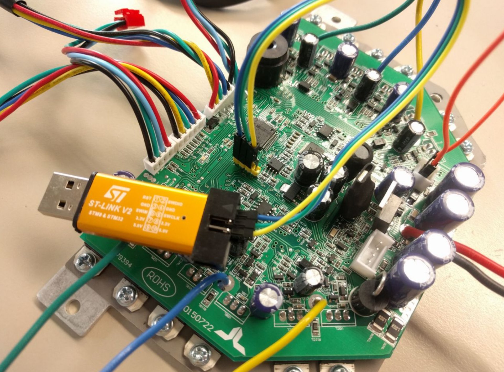

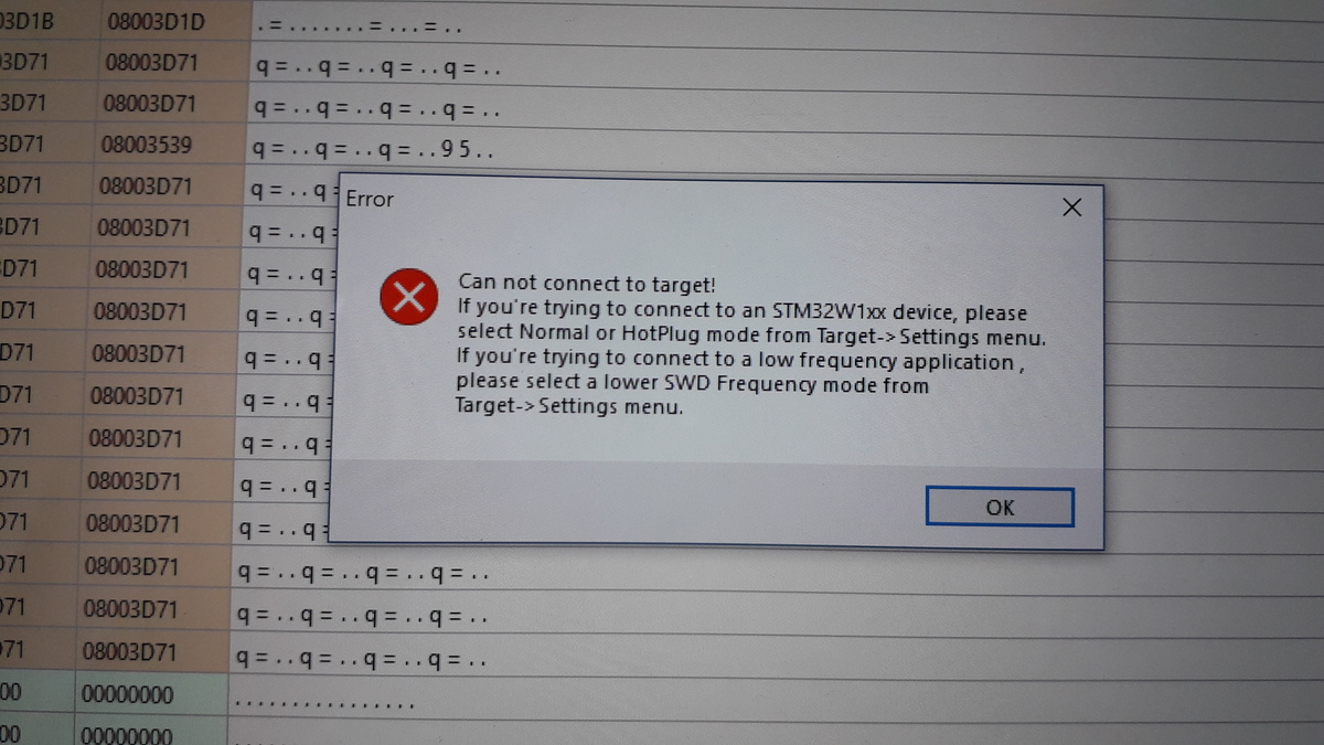

Habe ein Problem mit der Verbindung vom USB ST Link V2 Dongle am STM32
Utility Link unter Windows 10.
Es kommt bei mir immer der Fehler "can no connect to target"
In den Settings erkennt er den Stick aber ich kann ihn nicht connecten
,was mache ich falsch...meine erste Frage wäre :wenn der USB Dongle im
USB Port im PC steckt ohne die 3,3 Volt , müsste ich da schon eine
Verbindung im STM32 haben? oder erst wenn die Spannung von 3,3V extern
anliegt? Bei mir funktioniert beides nicht!
Ich bräuchte mal dringend hilfe....

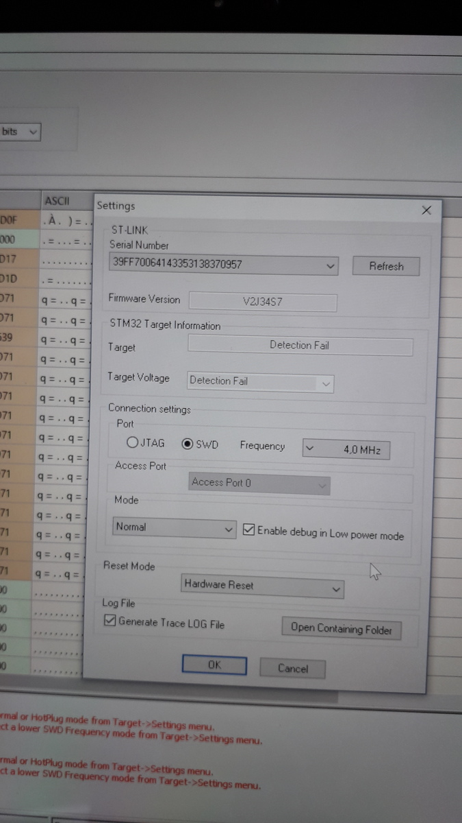

Entschuldigung ich habe da ein falsches Setting hoch geladen sorry. Ich
habe es auf software reset eingestellt. Trotzdem keine Verbindung.ich
verstehe das nicht habe den aktuellen USB link Treiber und die STM32
Utiliy 4.5.im Geräte Manger wird der USB St link auch angezeigt... ich
weiß nicht mehr weiter!!

Hier habe ich die möglichen Verbindungsoptionen erklärt:
http://stefanfrings.de/stm32/system_workbench.html#connectoptions
In deinem Programm sind sie nur etwas anders beschriftet.
Möglicherweise deaktiviert das Programm auf deinem Mikrocontroller die
SWD Schnittstelle oder geht in einen Schlafmodus, der das bewirkt. Dies
kannst du verhindern, indem du den Boot0 Pin auf High setzt. Dadurch
aktivierst du den Bootloader, der die SWD Schnittstelle nicht
deaktiviert.
Eventuell geht es mit einer niedrigeren "SWD Frequenz" besser. Wenn ich
meine Targets mit den Standardmäßigen 8MHz takte, wechselt meine IDE
(bzw. OpenOCD) immer automatisch auf 950kHz.
Du kannst mal alternativ das Programm "STM32 Cube Programmer" versuchen.
Falls es dich auffordert, die Firmware zu aktualisieren - mach ruhig.
Das klappt (jedenfalls bei mir, ich habe auch solche Sticks).

Du kannst im Menu "Firmware Update" ganz gut prüfen, ob die Verbindung
zwischen dem Utility und dem USB-Dongle funktioniert. Wenn die
Firmware-Revision richtig ausgelesen wird, ist auf der Seite alles in
Ordnung.

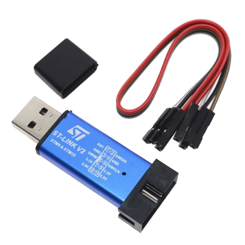

Tim, hast du das Ding wirklich genau so angeschlossen, wie in dem obigen
geklauten Foto? Wenn ja, dann ist die VCC Leitung nicht dein Problem -
sie ist ja nicht angeschlossen und das soll auch so sein.
Möglicherweise ist die SWD Schnittstelle des Motor-Controllers per
Firmware deaktiviert. Finde den Boot0 Pin und lege ihn auf High.
Walter T. schrieb:
> Wenn die Firmware-Revision richtig ausgelesen wird,
> ist auf der Seite alles in Ordnung.
Das ist der Fall, siehe zweites Bild im Eröffnungsbeitrag.
