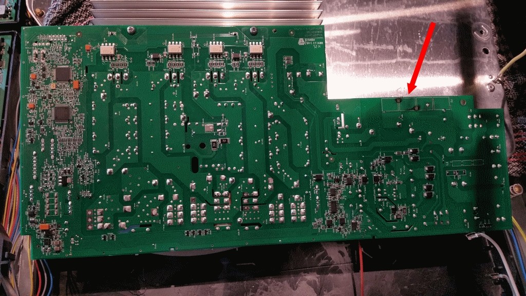

ich suche Hilfe bei einem Problem mit unserem Siemens
Induktionskochfeld, welches 2 Jahre nach Inbetriebnahme ( aber drei
Jahre nach Kauf - Verzögerung beim Einzug ) folgendes Problem zeigt:
Beim Einschalten flog - zunächst unbemerkt - eine der drei Sicherungen
raus. Beim Versuch, das mittlere Kochfeld einzuschalten, erscheint nun
nach 2 sec der Fehlercode e6. Die vier anderen Felder funktionieren
offenbar. Kochfeld über Sicherungen komplett stromlos gemacht für 30
Minuten - keine Änderung. Danach Kochfeld mühevoll ausgebaut und
geöffnet. Ich hatte zwischenzeitlich bei der Recherche im Internet
irgendwo gelesen, dass Fehler e6 bei Siemens Kochfeldern auf einen
defekten NTC hinweisen könnte. Also die beiden NTCs des mittlerer
Kochfeldes gemessen, 48k bei Raumtemperatur, bei Erwärmung durch Fön
schnell abfallend - leider offenbar OK. Dann das mittlere Elin-Board (
putzigerweise auch ein Elin-left-S, offenbar baugleich dem linken Board
)von der Oberseite aus optisch inspiziert - keine thermischen
Veränderungen oder verformten Elkos erkennbar. Also Board weiter
ausgebaut und umgedreht. Dabei zeigten sich durchgebrannte Leiterbahnen
bei F2 - ich wusste bis zu diesem Zeitpunkt gar nicht, dass es so etwas
- meiner Meinung nach - Schwachsinniges wie "Layoutsicherungen"
überhaupt gibt ( s. Bild1 ). Es handelt sich offenbar um ein Elin-Board
Typ E154554 / 00745788. Das Modul wäre für unter € 100,00 erhältlich,
damit weiß ich aber immer noch nicht, was das auslösende Problem war.
Hat jemand einen Tip, wo ich ansetzen / was ich noch messen könnte ?
Vielen Dank im Voraus !
Mike
von hinz (Gast)
Da sind mindestens die IGBTs hinüber.
von EGS (Gast)
Oh Mike,
Hatte dieses Problem auch erst mit der ELIN beim Induktionskochfeld
meiner Eltern. Ursache war auch hier der Ausfall einer Phase im FI.
Anscheinend wird von der Polybox durch die verfügbare Anschlussart
erkannt und dann in den ELIN entsprechend geschaltet. Wenn nun eine
Phase ausfällt kommt es zu einem Fehler in den ELINs und die Sicherungen
brennen durch.
Austausch ist die einzige Lösung, die IGBT sind aber noch i.o..

von hinz (Gast)
EGS schrieb:
> Wenn nun eine
> brennen durch.
Humbug, die Dinger hängen nur an je einem Aussenleiter.
von Mike E. (mike66)
Vielen Dank für die bisherigen Hinweise.
Nur zur Klarstellung: Der FI hat zu keiner Zeit ausgelöst. Lediglich die
Sicherung einer Phase ist geflogen.
Die Frage ist nur warum ?
Kann das Auslösen der Phasensicherung ( sichert nur eine Phase des
Kochfeldes ab - warum sollte das passieren ? ) zu einer Überlastung der
Layout-Sicherung F2 auf dem Elin-Board führen ? Das würde sich mir nicht
erschließen.
Daher bin ich unsicher, ob es überhaupt Sinn machen würde, das
Elin-Modul zu tauschen. Evtl. wird die Layout-Sicherung auf einem neuen
Modul wieder zerstört, da ein anderer Defekt ( z.B. in der Spule des
Kochfeldes ? ) ursächlich war ???
Mike
von hinz (Gast)
Nein.
Sehr unwahrscheinlich.

von EGS (Gast)
Frohes Neues zusammen,
Komisch immer wenn eine Phase ausfällt bei 3-phasig angeschlossenen
Kochfeldern, gehen die ELINs mit diesem Fehler kaputt...Denke weniger
geplant Obsoleszens…auch hat das Kochfeld zu diesem Zeitpunkt 8 Jahre
fehlerfrei gearbeitet (4-Personen Haushalt am Wochenende/unter der Woche
2).
Das Kochfeld war nicht in Benutzung als die Phase ausgefallen ist, es
wurde am Folgetag festgestellt.
geh wonaders bashen hinz...
Die ELINs gibt es bei BSH direkt für 140 € zu kaufen inklu Versand. Habe
diese auch bereits bei meinen Eltern getauscht und alles wieder i.O..
Wie bereits beschrieben war nur eine Phase ausgefallen im der Verteilung
indem ein LS ausgelöst hatte (Elektriker hatte damals nur 3 einzelne
verbaut und diese nur mit einem Kupferstück verbunden) somit war es auch
nur Messtechnisch zu finden, Thema Freiauslösung.
Wenn ein Wasserschaden ausgeschlossen werden kann (vom Bild her ja), auf
jeden Fall prüfen, ob die Herdanschlussdose auch 3-phasig (1 LS mit
3-phasigen Schaltwerk verbaut) angeschlossen ist. ELIN tauschen und
freudig weiterkochen.
MfG EGS
