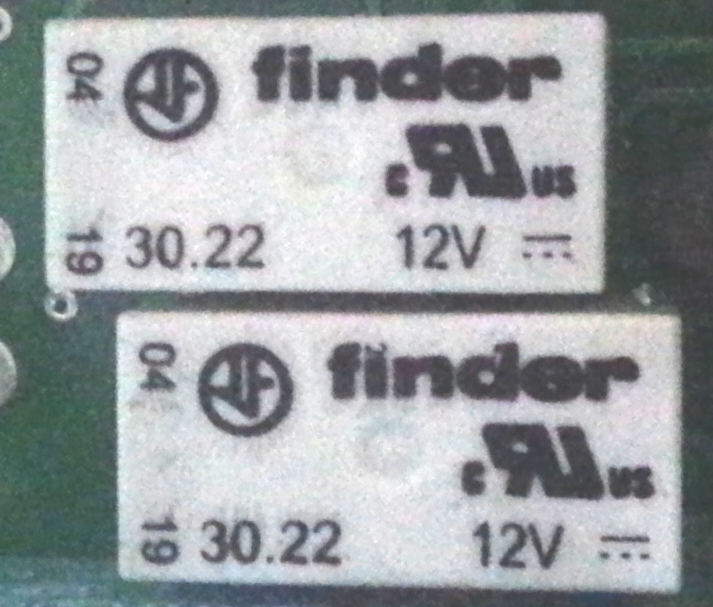

Hallo zusammen!, bräuchte wieder einmal Euren Rat. Hab hier ein Messgerät, das mittels Relais die einzelnen Messmodis durchschaltet. Da die Ohm Messung nicht mehr einwandfrei funktioniert (schwankt stark), das Gerät schon einige Jahre auf den Buckel hat und auch sonst keine erkennbaren defekte aufweist, hätte ich jetzt im ersten Schritt alle Relais neu gemacht. Eigentlich ja keine große Sache - Nur die Frage ist, welches Ersatz-Relais das richtige ist. Aktuell sind 12V Finder Relais 30.22 eingebaut. Erhältlich sind bei den bekannten Lieferanten nur 30.22.7 und 30.22.9. Auf der Aufschrift der verbauten Relais fehlt aber die Optionsnummer - Also .7 oder .9 ist nicht vorhanden. Auch im Datenblatt sind nur diese zwei Relaistypen zu finden: https://www.finder-relais.net/de/finder-relais-serie-30.pdf Im englischen Datenblatt gibt es das 30.22 jedoch auch ohne Optionsnummer. https://www.finder-relais.net/en/finder-relays-series-30.pdf Laut technischen Daten müsste es das 30.22.7 sein - mit 200mW Spule Was meint Ihr? Gruß, Tim

Früher: 30.22=normal, 30.22S=sensitiv

Ah ok... Normal: 200mW? Sensitiv:400mW?

Tim M. schrieb: > Ah ok... > > Normal: 200mW? > Sensitiv:400mW? Andersrum.
Anbei noch ein Foto... Also wäre es ein 30.22.9? Normal: 30.22 / 30.22.9 - 400mW Sensitiv: 30.22S / 30.22.7 - 200mW
Tim M. schrieb: > Anbei noch ein Foto... > Also wäre es ein 30.22.9? > > Normal: 30.22 / 30.22.9 - 400mW > Sensitiv: 30.22S / 30.22.7 - 200mW Um welches Messgerät geht es?
#5876417
Tim M. schrieb: > Anbei noch ein Foto... > Also wäre es ein 30.22.9? Ja.

hinz schrieb: > Tim M. schrieb: >> Anbei noch ein Foto... >> Also wäre es ein 30.22.9? > > Ja. Wäre für das Messgerät das 30.22.7 (200mW, 16mA Spulenstrom) nicht besser, vor allem falls das unbekannte Gerät mit Batterien versorgt wird? https://www.finder-relais.net/de/finder-relais-serie-30.pdf
>Wäre für das Messgerät das 30.22.7 (200mW, 16mA Spulenstrom) nicht >besser, vor allem falls das unbekannte Gerät mit Batterien versorgt >wird? Wäre in diesem Fall egal, weil das Gerät nur mit Netzspannung läuft. Möchte auf jeden Fall einen 1:1 Tausch vornehmen. Danke nochmal an alle!
Tim M. schrieb: >>Wäre für das Messgerät das 30.22.7 (200mW, 16mA Spulenstrom) > nicht >>besser, vor allem falls das unbekannte Gerät mit Batterien versorgt >>wird? > > Wäre in diesem Fall egal, weil das Gerät nur mit Netzspannung läuft. > Möchte auf jeden Fall einen 1:1 Tausch vornehmen. Dann versuche es über den Spulenwiderstand zu bestimmen. Das .7 hat lt. DB 720R, das .09 hat 360R.
>Dann versuche es über den Spulenwiderstand zu bestimmen. Das .7 hat lt. >DB 720R, das .09 hat 360R. Stimmt! So könnte man es zusätzlich noch prüfen...
