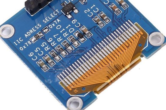

für ein Design mit DotMatrix LCD, wie montiert man ambesten sein LCD?
Habt Ihr Erahrung mit Serien-Feritugung solcher Designs wie angehängt?
Wie sieht so ein Herstellungsprozess maschinell aus ... oder wird das
zwangsläufig Handarbeit?

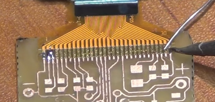

DIY Videos gibt es dazu, z.B. dieses:
https://www.youtube.com/watch?v=IsPtvdQ7zbc
Oder ist das in Serie doch mit so viel Ausschuss / Nacharbeit belegt,
dass man lieber einen ZIF-Stecker setzt und LCDs inkl. Mechanik verbaut,
wie z.B. so ein ERC12864-2:

#5876488
Diese Hot-Bar-Verbindungen sind aber oft nicht sehr langlebig und führen
dann zu ausgefallenen Pixelreihen/-spalten. Ist leider ein sehr gängiges
Fehlerbild.
Ich würde das daher komplett vermeiden.
Aufgelötete FFC-Buchsen sind eine wesentlich zuverlässigere Lösung und
brauchen auch keine speziellen Werkzeuge und Prozesse, sondern werden
ganz normal per Pick&Place bestückt und Reflow gelötet.
Die FFC-Buchse kostet natürlich ein paar Cent, von daher ist Hotbar, bei
großen Stückzahlen und wenn man sich nicht um Garantiekosten schert,
leider billiger.
