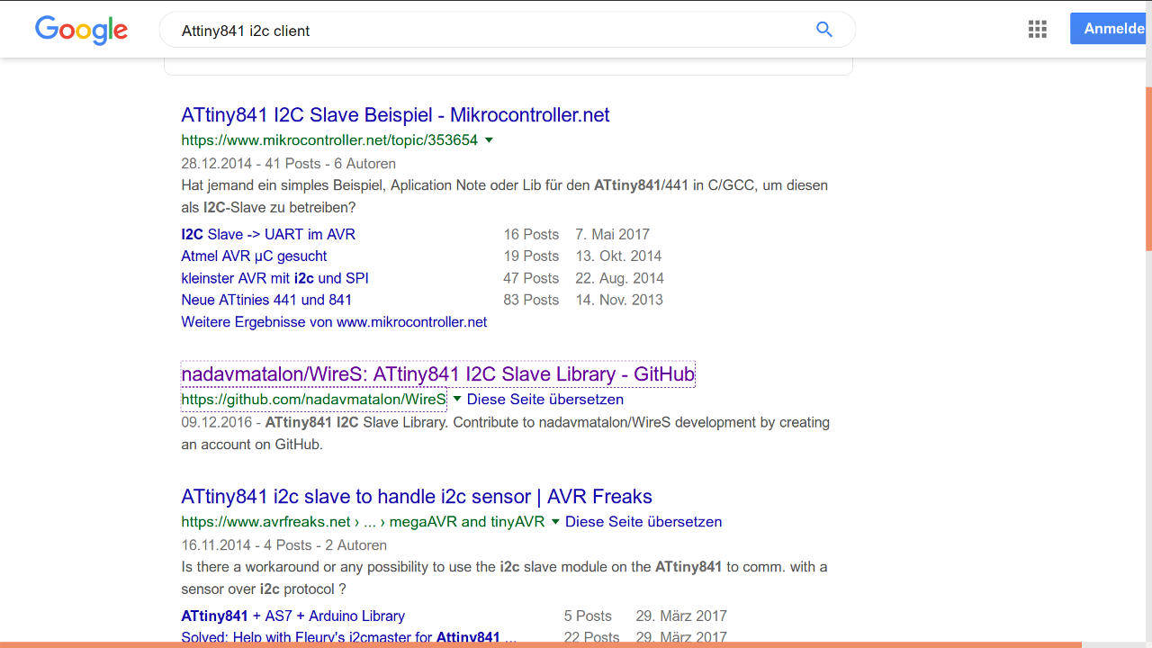

Gast #5876646
was Du vorher an I2C auf dem AVR Atmel kanntest, ist für den Attiny841
so nicht mehr gültig.
Man muss nach dem Datenblatt ein I2C Client neu schreiben.
Vielleicht gibt es auf github.com schon etwas.
Gast #5876676
Deine Fundstellen sind mir bekannt. Habe sie alle bereits gelesen und
die meisten getestet. Teilweise suchen auch andere nach Infos oder
machen erste Versuche. Doch leider ohne konkrete ergebnisse

Gast #5876708
USI habe ich mit verschiedenen Typen gemacht. Verwende dazu die Datein
von Jtronic. Da aber USI auf dem Ati 841 nicht läuft, gibt es nicht
viele Möglichkeiten. Selber etwas zu machen traue ich mir nicht zu.
Der Hersteller gibt zwar als Beispiel die App 311 an, doch leider geht
die auch nicht bzw. recht kompliziert.
Habe auch die angegeben Stellen auf dem Bild angeschaut. Github hat auch
kaum was dazu oder für den Arduino. Suche aber was für normales C. Das
ganze scheint nicht so einfach zu sein.

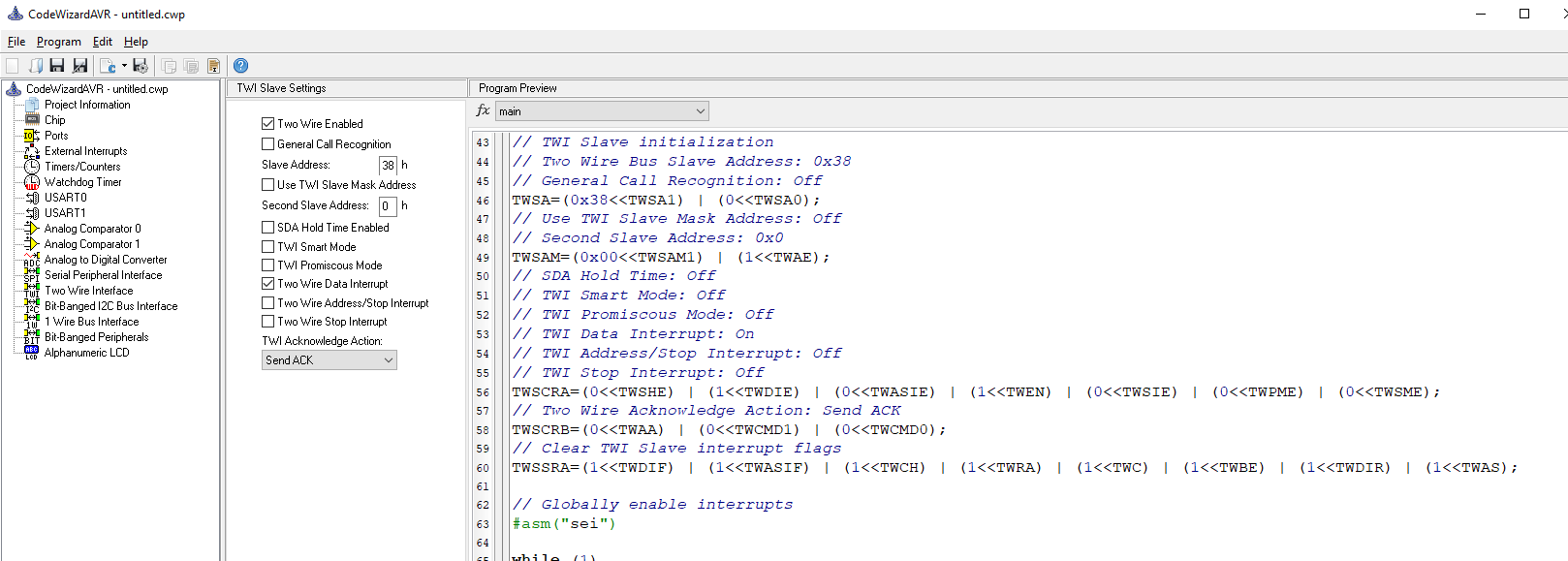

#5876750
Für die Faulen: Wizard von CodeVision, gibts auch als Demo. Keine Ahnung
ob die TWI unterstützt. Damit hatte ich das in 2min am laufen, war
allerdings der Tiny441, sollte aber bis auf den Speicher identisch sein.
Nein, das ersetzt nicht das Verstehen, ist aber sehr schön, dass man
erst mal was lauffähiges hat und das dann Schritt für Schritt durchgehen
kann.
