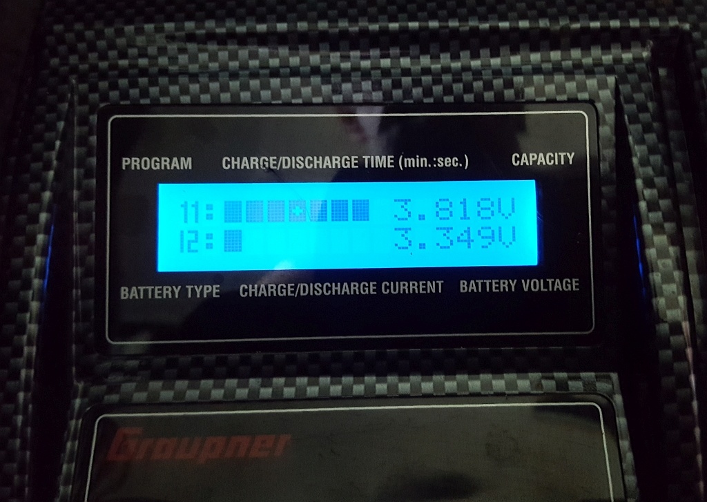

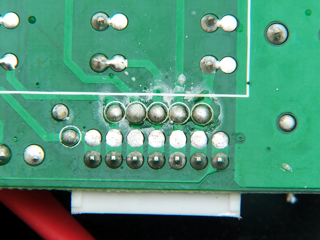

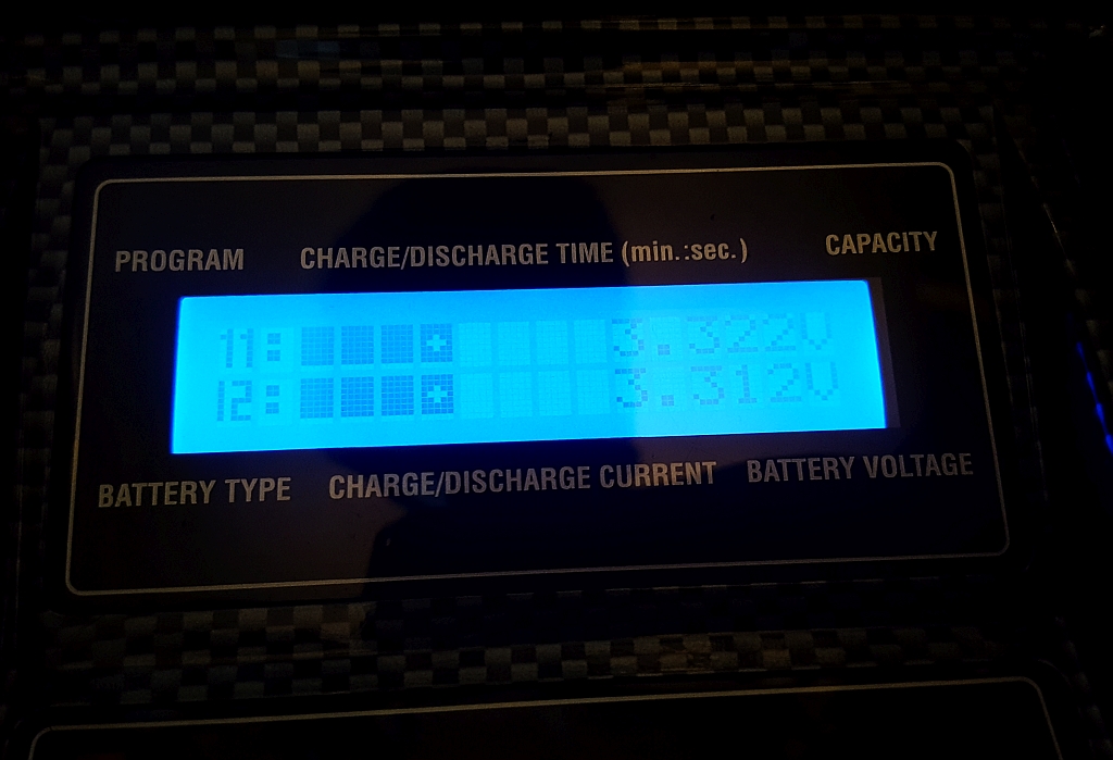

mein Universalladegerät Ultramat 18 (Graupner) hat ein Problem am
Balanceranschluss. Stöpsel ich einen 12S-Akku an die beiden
Balancerports (exakt nach Beschreibung) wird generell bei Zelle 11 eine
deutlich höhere Spannung gemessen (statt 3,5V 3,95V für LiFEPO4).
Selbige ist natürlich nicht so hoch, liegt wie alle anderen Zellen bei
ca, 3,5V.

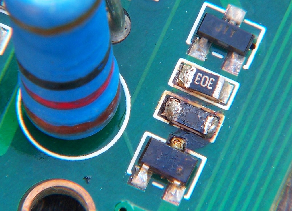

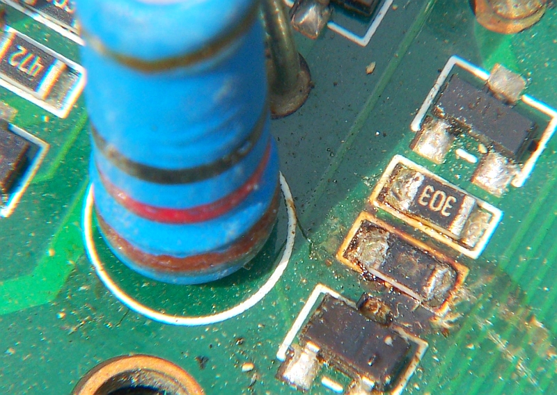

Ich habe die Kiste auf gemacht (Garantie ist längst bei Elvis) und finde
an einer Stelle eine ulkige Stelle. Es könnte eine (schlampig gemachte)
Nachlötung sein, kann aber auch ein verbrannter SMD-R sein.

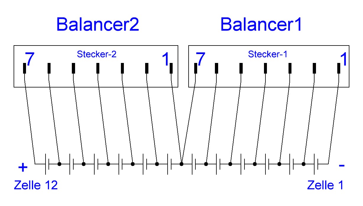

Ulkig ist auch, dass, wenn ich beide Stecker vertausche (nicht
verdrehe!) wird alles korrekt angezeigt.

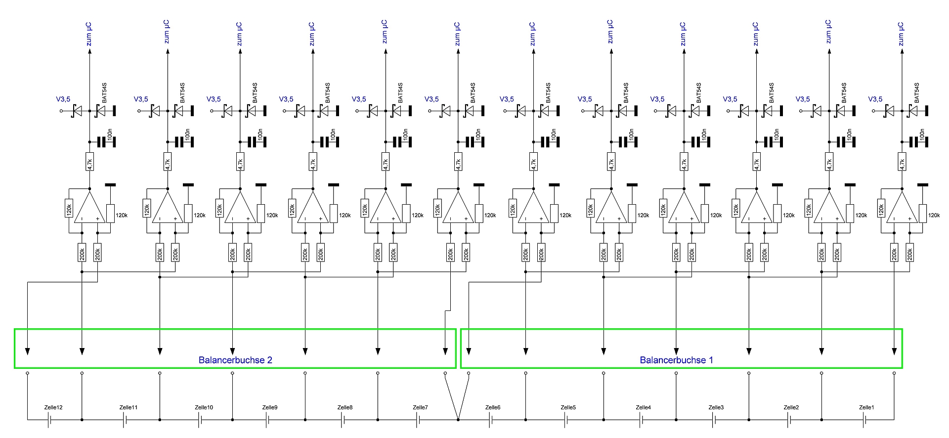

Balancerschema-1 ist die eigentlich richtige Version, zeigt aber die
Fehlmessung bei Zelle 11 und nur bei der 11.
Balancerschema-2 bei vertauschten Steckern ergibt sich dieses krude
Anschlussschema, der Fehler in Zelle 11 ist weg und taucht auch nirgends
wieder auf. Die Zellennummerierung ist natürlich durcheinander.
Konfusion :(
Old-papa

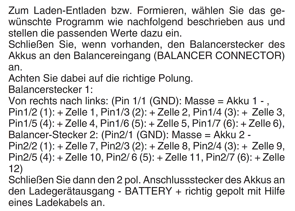

PS: Hier noch ein Auszug aus der BDA. Leider gibt es in der BDA dazu
keine aussagekräftige Zeichnung.

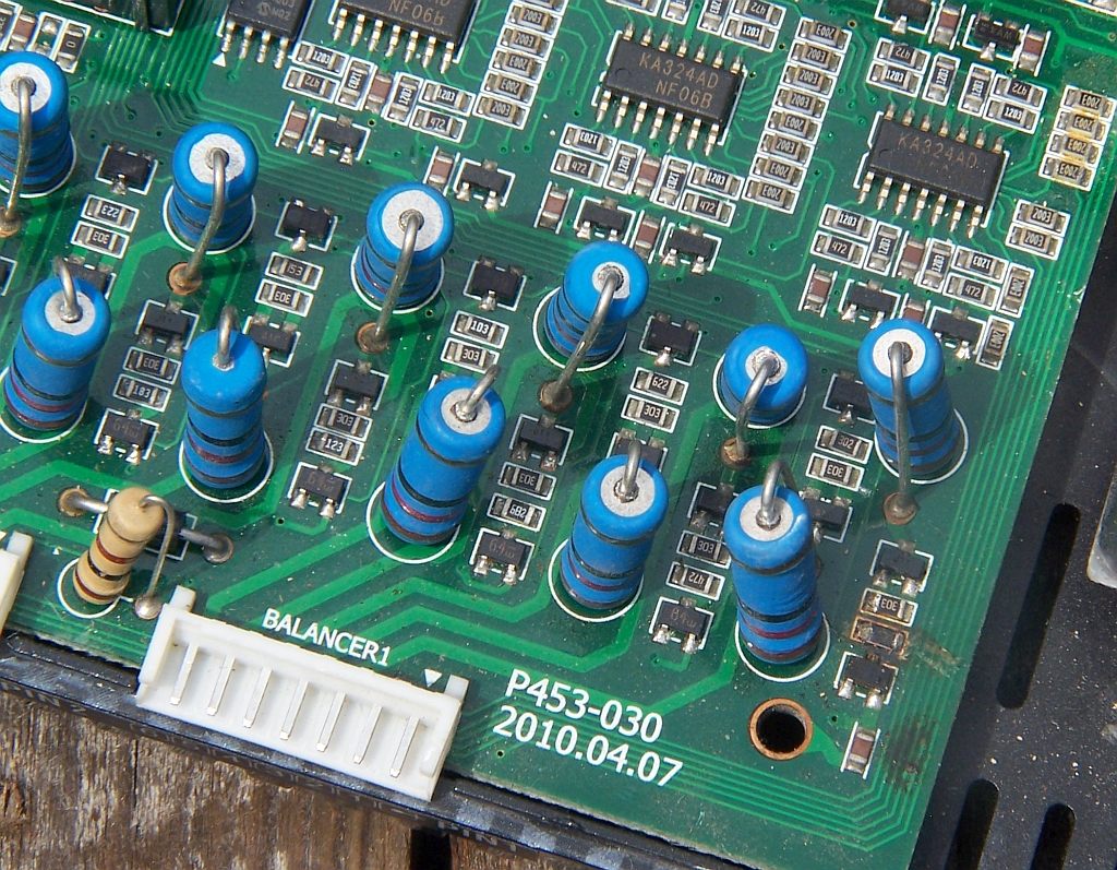

von Old P. (Gast)
Hier noch ein paar Fotos vom Original.
Diesen ulkigen Widerstand habe ich absichtlich so gelassen, nicht
gereinigt. Gemessen habe ich den R mit 220 Ohm, keine Ahnung was der
wirklich haben muss. In den weiteren Stufen steigern sich die Rs immer
um einen festen Betrag, ich muss das mal ausrechnen.
Allerdings wäre diese Stufe eher für Zelle 1 oder 2 zuständig, alles
komisch...
Die Rückseite kann ich im Moment noch nicht einsehen, da müssen erst
zwei Monsterkabel abgelötet werden.
Old-Papa

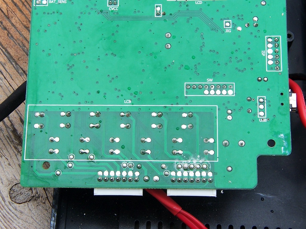

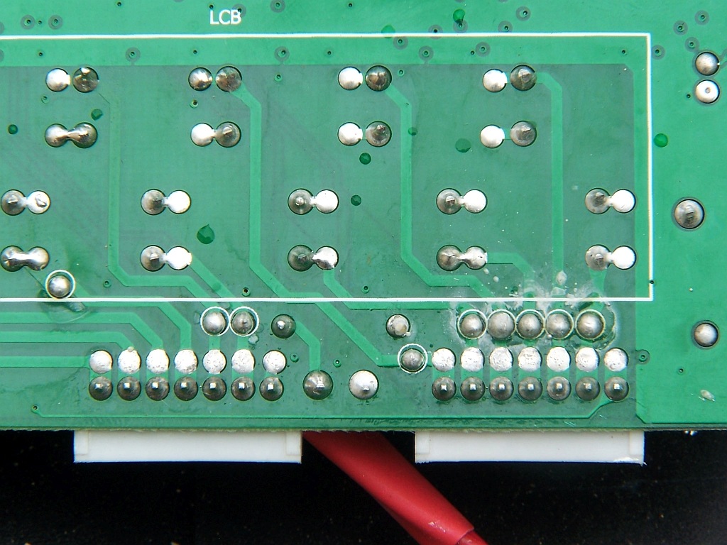

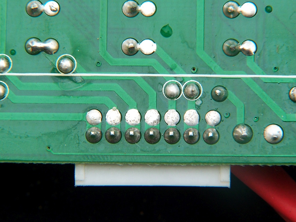

von Old P. (Gast)
Hier noch ein paar Fotos...
Auf der Unterseite ist relativ tote Hose, doch es scheint eine
Mehrebenenplatine zu sein. Da wird es schwer Leitungen nachzuverfolgen.
Ich werde den Möppel jetzt mal komplett reinigen, mal sehen, was dann
ist.

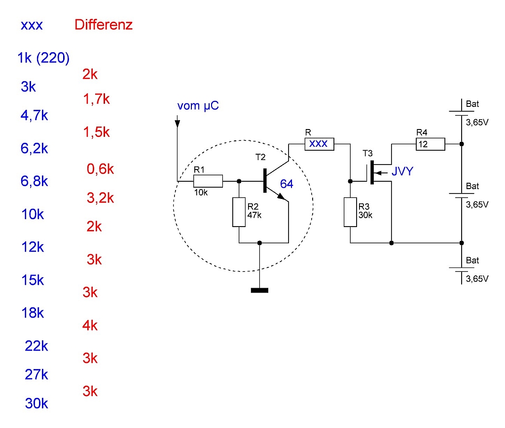

Die Abstufungen der Widerstände ergeben erstmal keinen Sinn oder die
tatsächliche Zuordnung zu den Stufen ist anders. Von 0,6 bis 3 kOhm ist
alles dabei. Der (wahrscheinliche) Gaga-R hat im eingebauten Zustand 220
Ohm. Ich versuche mal eine Balancerstufe nachzuvollziehen (aufpinseln).
Allerdings wird sehr wahrscheinlich über die 4fach-OPVs weiter oben
gemessen bzw. vorgegebene Werte verglichen (Balancereinsatzspannung).
Old-Papa

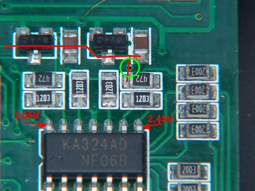

Old P. (old-papa) schrieb:
>Wenn man ein Foto von einem intakten Lader hätte, dann könnte man den R
>ja ersetzen. Es muss ja auch nicht daran liegen, der Fehler ist
>vielleicht ganz woanders.
Also ich habe mein Graupner Ultramat 18 bei der Gelegenheit auch gleich
mal aufgemacht, da ich schon lange mal wegen einem anderen Problemchen
nachschauen wollte. Und da ist der R222 (bei mir sind die Labels mit
aufgedruckt), der bei Dir so vermatscht aussieht, ein 102, also 1kOhm.
Und dieser Wert läßt sich sogar ziemlich genau so messen, auch in
eingebautem Zustand und in beiden Richtungen.
Wenn Du nur irgendwas um die 220Ohm mißt, dann ist evtl. eher einer der
benachbarten Transistoren durch, falls die da irgendwie mit dem R
verbandelt sind.
von Old P. (Gast)
> verbandelt sind.
Herzlichen Dank, das ist doch mal ein Anfang.
Old-Papa
von Jens G. (jensig)
Ich denke mal, der Transistor darunter scheint wohl ein Loch auf der
rechten Seite zu haben. Magischer Rauch entwichen?
Dieser Transistor hat dieselbe Bezeichnung wie die anderen links davon,
also 64. Was das für ein Typ ist - wer weis.
von Old P. (Gast)
Mist, mein Text ist plötzlich weg.... (noch mal von vorne)
Also, anbei noch ein Foto der gesäuberten Stelle. Doch trotz Isopropanol
und hartem Pinsel (kurz geschnitten) geht das nur mäßig ab. Der T
scheint genau unter dem Dreck mit dem R verbunden zu sein. Ich kenne
Brandflecken zur Genüge, irgendwie sieht das nicht so aus. Vielleicht
ist dem Chinamann etwas von seiner Flühlingslolle drauf gekleckert ;-)
Egal, den "64" (oder G4?) muss ich raussuchen und beides wechseln.
Old-Papa
> Der T scheint genau unter dem Dreck mit dem R verbunden zu sein.
Ja. Kollektor (Mittelanschluß) geht rechts an den Brand-R.
Der obere T, der 30k und der Brand-R sind mit ihren linken Anschlüssen
verbunden. Und rechte Anschlüsse des oberen T und 30k sind verbunden.
Damit solch ein 1k verbrutzeln kann, müssen schon einige 10V direkt
angelegen haben.

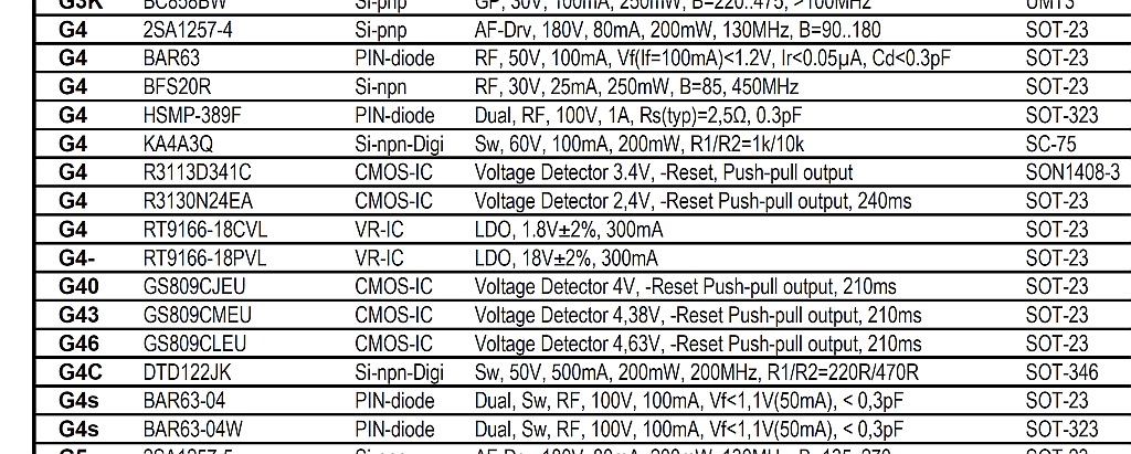

von Old P. (Gast)
So, mein dickes SMD-Code-Buch kennt keinen "64", aber einige "G4"
Auf Seite 273 (von 1060) findet sich das hier.... (Foto)
Passt auch irgendwie nicht.
Old-Papa

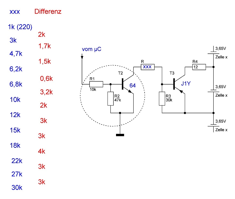

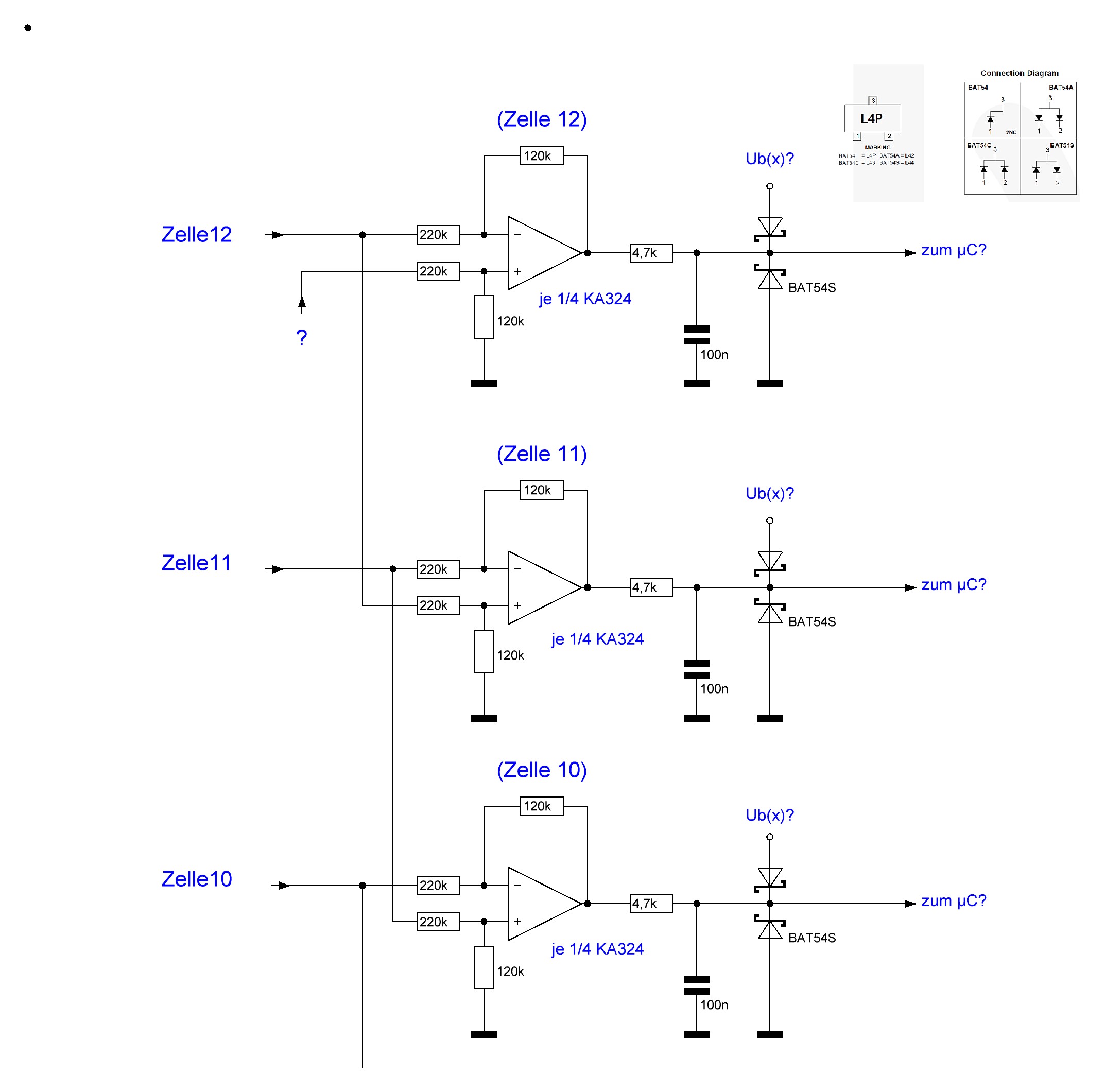

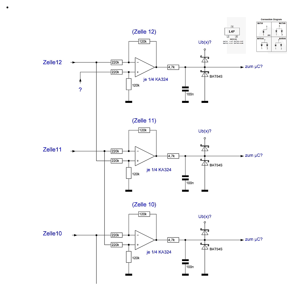

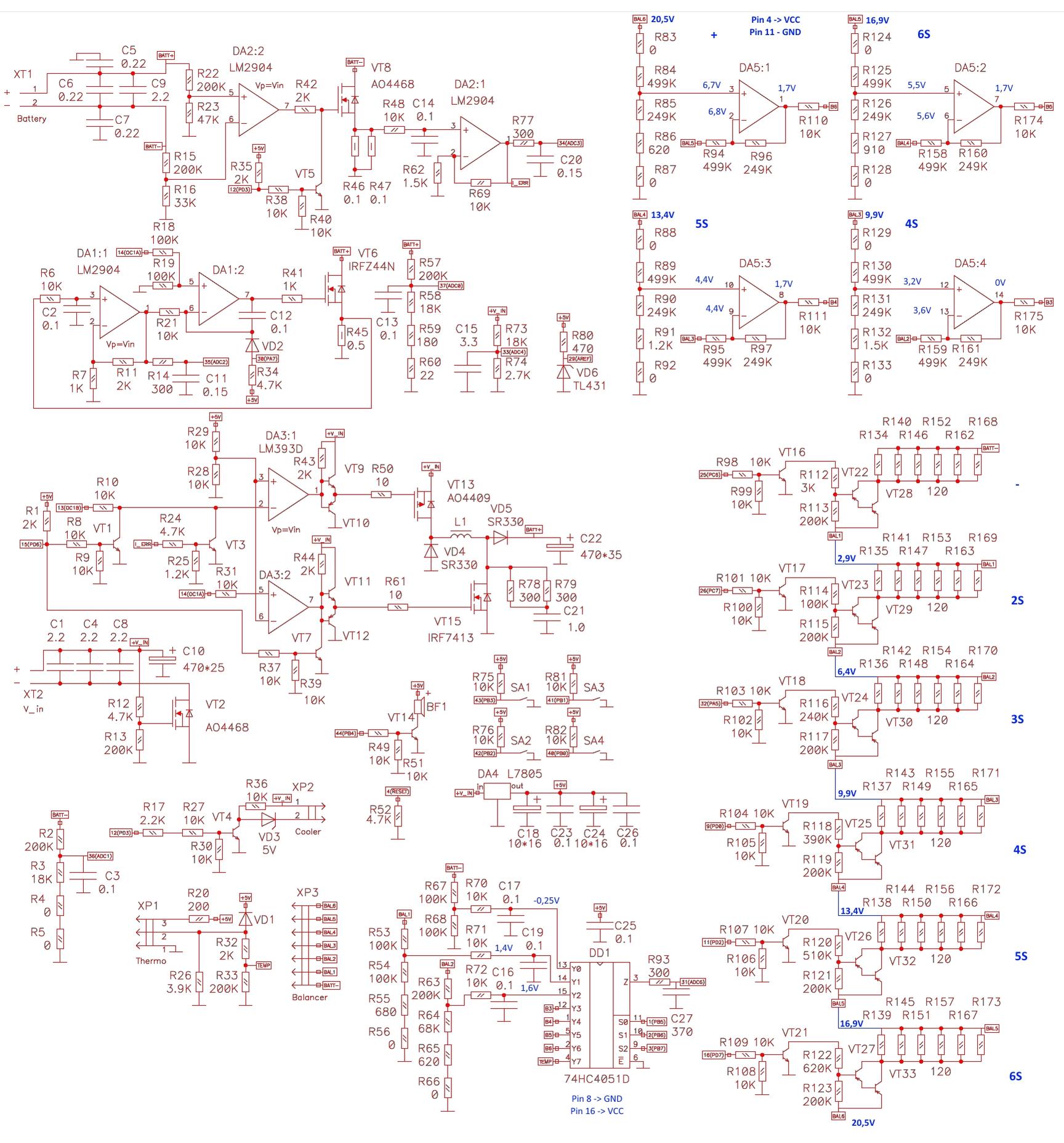

von 2 Cent (Gast)
Raterei
Die Balancerstufen sehen anscheinend so aus: ein Entlademosfet und 22
Ohm als Last, angesteuert vom seinem Steuermosfet, dieser angesteuert
durch Spannungsteiler 330 Ohm und XXXX Ohm, [XXXX abhängig von der "höhe
auf der Leiter"], dieses Konstrukt angesteuert von [jeweils] einem OPV.
Könnte es möglicherweise sein das deine "visuelle Problemstelle"
ursächlich erst durch eben solches vertauschen entstanden ist? Also
dieser spannungsteilende Vorwiderstand eine Spannung von ca 20V
"erleiden" musste?
Ausserdem, nach rein visueller Beurteilung: Die Bilder "riechen"
irgendwie nach (halb-)leitfähigem Glibber auf den "2003" nähe "KA324"
rechts oben auf dem Bild "U-18-b.JPG". 200k sind schmutzempfindlich,
aber im Moment wohl eher nicht dein Problem...
von Old P. (Gast)
2 Cent schrieb:
> Raterei
> Ohm als Last,
 ich sehe 12 Ohm ;-)
nicht 330 Ohm, sondern 30.000 Ohm ;)
Irgendein Spannungsteiler wird das sein, doch ich kann die
unterschiedlichsten Accutechniken messen und balancieren. Eigentlich
kann das dann nur eine 12-Sufige Leiter sein, die tatsächlichen
Schaltschwellen gibt der uC über die OPV vor.
> "erleiden" musste?
 Bevor ich das gemacht habe, habe ich die Kiste geöffnet, der Fleck war
schon davor.
Den genauen Schaltungsaufbau habe ich noch nicht verhirnt, doch die 20V
werden ja nicht gemessen, sondern so oder anders herum immer exakt die
richtigen Werte, bis auf die eine Zelle bei richtiger Beschaltung. Das
ist es ja, was mich kirre macht ;)
Ist inzwischen alles sauber. Bevor ich wieder zusammenspaxe, will ich
die beiden Teile wechseln. nur der (wahrscheinliche) T schreibt mir
Fragezeichen ins Gesicht.
Old-Papa

von Old P. (Gast)
Gabriel M. schrieb:
> DTC114?
Passt irgendwie nicht.
Laut Datenblatt hat er einen Basiswiderstand von ca. 10k verbaut und der
BE-R hat eine "Ratio" von 1, also auch 10k. Macht zusammen rund 20k, die
man zwischen BE höchstens messen sollte. Ich messe aber am "dunklen" T
49,6k und an den weiteren zwischen 50 und 52k. Blöd, dass es wirklich
eine Mehrebenenleiterplatte ist, man kann die Leitungen nicht wirklich
verfolgen.
Old-Papa

>> DTC114?
> Hmmm, woher diese Erkenntnis?
Ich kann nicht für Gabriel sprechen, aber ich suche gerade in einem
uralten Spiegel von www.s-manuals.com

Ich würde Empfehlen die Transen (ggf beide, aus einem unauffälligen
Kreis) auslöten, und deren Eckdaten aka Kennlinie aufnehmen. Dann mit
Bastelkistenmaterial etwas ähnliches zurechtfrickeln.
Testen uU mit 12 fetten Elkos, spart Zeit und ist im Fehlerfall billiger
als Akkus, ich schätze du hast "eine Handvoll" 50V Elkos sowieso
rumliegen.
Einen noch, ich:
"erleiden" musste?
Du:" Bevor ich das gemacht habe, habe ich die Kiste geöffnet, der Fleck
war
schon davor."
Jaja, das war schon wie es neu war! Das war doch keinesfalls als Angriff
gemeint; Ich suche ja keinen bösen schuldigen, sondern eine Erklärung.
Kann ja auch selbst dir irgendwann vorher so passiert sein, denke ich.
Oder auch nicht:
"mache selbstverständlich keine Fehler ;-)))"
Niemals! YMMD :D
Wie es aussieht aus demselben Codebook wie deines... :-) (Seite 211 von
1060)
Der DTC114Y hat laut ROHM Datenblatt "Built-In Biasing Resistors, R1 =
10kΩ, R2 = 47kΩ" Könnte also passen

von Old P. (Gast)
Oha, jetzt gehts aber ab... ;-)
Ich habe ihn im Code-Book nun auch gefunden (hatte bei 6.1xxx statt
6xxxx gesucht :()
Nun, das wäre wahrscheinlich geklärt.
Allerdings irritiert mich noch diese ulkige Abstufung der Widerstände.
Die "64"er werden direkt vom µC angesteuert (durchgeklingelt) und haben
selber nirgends Kontkt zum Balancerstecker. Sie liegen alle mit E auf
Digitalmasse (innere Lage). Sie steuern dann die Transistoren (sicher
ein FET) an, die ihrerseits den Bleeding-R (12 Ohm) parallel zur Zelle
legen.
Der verkackte 220 Ohm-R ist nur ein Reihenwiderstand zur Basis dieses
Transistors, welcher dann einen 30kOhm als BE-R hat.
Anbei eine Skizze einer Balancerstufe und diese komische Abstufung der
xxx-Widerstände, bei Zelle 1 beginnend. Die jeweiligen GND-Anschlüsse
der Balancerbuchsen Pin1/1 und 1/2 haben keinen Kontakt zur
Schaltungsmasse.
Old-Papa
(Zeichnung neu, daher den letzten Beitrag gelöscht)
von [Frank] (Gast)
Die XXX Widerstände haben ca. den nächsten Normwert der Hälfte der Summe
der beiden Nachbarstufen (22K+15K)/2=18.5K (18K). Die Frage ist
allerdings, wenn T1 ein NPN ist, wie kann der jemals leiten, wenn die
Basis nur auf GND gezogen wird?
von Old P. (Gast)
Berechtigte Frage.... Ich werde also noch weiter "durchklingeln" müssen.
Ich habe allerdings stark den Verdacht, dass ich komplett an der
falschen Stelle den Fehler suche. So wie ich das sehe, haben die
Balancerstufen nichts mit der Spannungsmessung zu tun. Auch hier werde
ich weiter durchklingeln müssen.
Old-Papa
von [Frank] (Gast)
Vermutlich wird die Schaltung ähnlich sein wie im angehängten
Schaltplan.

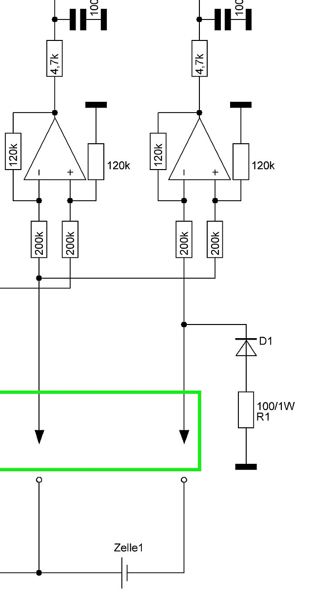

Hmmm,
ich habe die Balancerbuchse noch mal durchgeklingelt, um zu sehen, wer,
wie, wo, was misst. Und siehe da, die Leitung von Zelle 11 geht ganau an
diese Widerstände (je Leitung immer an 2x 200k). Diesen Schaltungsteil
kann ich mir ja auch mal vornehmen, doch vielleicht reicht wirklich die
gründliche Reinigung, die inzwischen erfolgte.
Ich stöpsel das Gerät jetzt mal testweise zusammen, vielleicht tut es ja
wieder. Der vergurkte 220 Ohm sollte eigentlich nicht das Problem sein.
> Schaltplan.
Interessante Schaltung, einen B6 habe ich auch noch irgendwo liegen ;-)
Hast Du den Rest der Schaltung auch?
Ich habe nun nochmal die SDMs beäugt, es sind wohl doch J1Y an den
Balancer-Rs. Laut Internet ein KSA1298, also PNP...
Die Zeichnung habe ich umgepinselt, sie passt jetzt auch zu der vom
"Imax-B6"
Egal, ich schraube das Ding jetzt erstmal wieder zu....

Wird so sein ;-)
Leider ist der Fehler noch immer da :-( Direkt an der Zelle und am
Balanceranschluss werden im Moment 3,41V gemessen.
Den "Glibber" an den 200k-Ohm zu entfernen hat also nicht gereicht. Doch
ich denke, genau dort werde ich weitermachen.
Aber erst, wenn ich das Vergleichsgerät von einem Bastelkumpel hier
habe.
Das Ganze wäre ja irgendwie zu verschmerzen, wenn das Ladegerät starten
würde, macht es aber nicht, da in den Einstellungen für LiFEPO4-Zellen
3,65V als Kotzgrenze eingestellt sind. Es entlädt so noch nicht mal.

von [Frank] (Gast)
Nein, aber evtl. kann man sich den Rest aus diesem Forumeintrag
zusammenreimen.
https://ru-radio-electr.livejournal.com/1295897.html

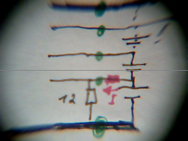

Raterei die dritte
F: Wie würde ich die Zellenspannung messen, wenn ich ein frisch
gestarteter Lader währe?
A: Ohne Last, also rein passiv mit deaktivierten Bleedern, die
Spannungsdifferenz der Balanceranschlüsse messen.
Angenommen:
Vernachlässigbar und jetzt egal:
-dicke schwarze Drähte womöglich mit grösserem Querschnitt (Ladestrom)
-Querströme über den 200 Ohmer
Also nur das Prinzip:
-Bild (Sorry Qualität muss sein, auch wenn sie schlecht ist;
Kreissägecam ist gerade das einzige Device) Fehlerfall Bleeder kaputt
-dauerbetrieb- immerhin Hausnummer 0,3A auf dem Draht im Messkreis.
-Spannungsmessung mit einem einzigen A/D-Wandler und Muxer an den
"grünen Punkten".
-Spannungabfall an den Balancer-anschlussdrähten (roter Widerling)
Daraus folgt:
-Spannung an #11 wird vom LG zu hoch gemessen
-Spannung an #12 wird vom LG zu niedrig gemessen
Frage: Ist das beim nachmessen der Sapnnung an #12 nachvollziehbar? Und
was zum Teufel ist eine Sapnnung? Ich mach mich schon wieder zum Affen
:D

von 2 Cent (Gast)
Old P. schrieb:
> Hier kann ich nicht mehr folgen, sorry ;-)
Das Bild mal angeschaut?
Angenommen ein gesteuerter Belastungswiderstand (welcher sich wegen
defektem Hühnerfutter nicht abschalten lässt) liegt permanent als Last
an...
tldr:
2 Cent schrieb:
> Daraus folgt:
von Old P. (Gast)
> an...
Und dadurch steigt die Spannung nur an dieser einen (oder einer anderen)
Zelle? Ulkig...
Und warum dann nicht, wenn ich beide Stecker vertausche? Da ist noch
immer das gleiche Hühnerfutter im Spiel ;-) Es müsste ja jetzt Zelle 5

von Old P. (Gast)
Hallo Männers,
es hat nun doch ein paar Tage gedauert...
Ich habe beide Geräte zunächst einfach per Widerstandsmessung an
einzelnen BE vermessen, dabei ist absolut alles gleich (bis auf den R im
Balancer, der hier aber Null Rolle spielt. Dabei war nichts auffällig,
die Werte stimmten fast exakt überein. Dann habe ich für den Anschluss
Zelle 11 die Messmimik verhirnt und aufgezeichnet. Es fällt auf, dass
die Zellenspannung über je einen 220k auf den OPV-Eingang geht,
gleichzeitig über einen 2. 220k auf den + Eingang der nächsttieferen
Nachbarstufe. An Zelle 12 konnte ich das noch nicht verfolgen, ich
vermute, da kommt Zelle 1 an. Somit wäre das quasi als Kreis beschaltet,
was auch erklärt, dass ich die Stecker vertauschen kann.
Am Vergleichsgerät habe ich noch keinen Stecker vertauscht, das werde
ich auch unterlassen ;-)
Leider sind die Zuordnungen der Zellen zu den drei 4xOPVs (KA324) nicht
ganz logisch, das hatte das mögliche Platinenlayout wohl so vorgegeben.
Was am Ausgang der OPVs folgt, konnte ich auch noch nicht verfolgen, es
könnte zum µC gehen oder noch ganz woanders hin.
Ob Graupner einen Schaltplan rausrückt? Hat da wer Erfahrungen?
Klar, ich kann und werde die mal anschreiben.
Old-Papa
Oups!
Ich sehe gerade, die Bat54S habe ich falsch gezeichnet. Die jeweil obere
Diode mus anders herum.
von BAT-man (Gast)
Zum Glück ist diese (Fehl-)Beschaltung bei -S gar nicht möglich. :)
von Old P. (Gast)
Stimmt ;-)
Hier also nochmal korrigiert.
Ich habe die Ausgänge jetzt durchgeklingelt, sie gehen direkt zum µC
(einem PIC-Irgendwas) Da noch eine Doku zu sehen ist, müssen diese
Leitungen aber noch woanders angeknüpft sein.
Old-Papa
von 2 Cent (Gast)
Einige Fragen sind besser als Raten :D
-Negativster Anschluss des Akkupacks "hart" mit GND verbunden (wird ja
wohl so herum für die gesteuerten Bleeder gebraucht), oder wird da
"getrickst"?
-Wenn ja: geht der "Fragezeichen"-Anschluss an den positivsten Anschluss
des Akkupacks?
-Ist die Durchnummerierung der Akkus in der Anzeige des Graupner mit
deiner Durchnummerierung identisch, oder besteht die Möglichkeit der
Vertauschung der Reihenfolge, also Graupner#11 entspricht old-papa#2?
-Widerstände (Spannungsteiler mit den 4k7 an den OP-Ausgängen) gegen
GND?
-220k in deinem Schaltbild sind in der Platinenbestückung zu sehen mit
200K?
-Negative Versorgungsspannung der 324er (sollte Pin 11 sein) auch hart
an GND?
Das finde ich "Ulkig" :D
von Old P. (Gast)
Wie immer ;-)
> "getrickst"?
Nö, nicht an Masse (GND)
> des Akkupacks?
Auch nein. Ich vermute über 200k zur Zelle 1.
Die Nummerierung vom Graupner ist identisch mit meiner, wenn ich die
Stecker richtig stecke, sonst natürlich vertauscht.
> GND?
Noch nichts gefunden, aber es gibt in der Ausgangsleitung (OPV Zelle11
am Knotenpunkt mit der Dualdiode) eine Durchkontaktierung. Da muss noch
was angeknüppert sein.
> 200K?
Stimmt, sind alle nur 200k. Ist aber auch egal ;-)
> an GND?
Nein, gemessen -1,73V gegen (D?)GND Plus liegt dann auf 24V
Ich mess morgen das Vergleichsgerät.
Ich langsam nicht mehr. So wie ich das sehe, bilden die OPVs die
Differenz von z.B. Zelle10 zur 11, von der 11 zur 12, von der 12 zur 1,
von der 1 zur 2 usw. Ich konnte leider nicht weiter durchklingeln, hatte
noch was anderes zu tun.
Morgen geht es weiter.
Old-Papa
von Marc E. (mahwe)
waren die ULTRA von Graupner nicht von SCHULZE ELKEKTRONIK die es ja
auch nicht mehr gibt designend?
Aber vielleicht kannst du bei Schulze noch Informationen oder
Ersatzteile bekommen.

Soweit ich das verstehe (ahh, jetzt): In deinem Schaltbild ist mit dem
linken Anschluss "Zelle11" der positive Anschluss der 11ten Zelle, also
11*Einzelzelle als Spannung gegen das negativste Akkupotiential gemeint,
richtig?
Wenn ja: Dann sollte der danebenliegende OPV (benamst mit "(Zelle11)")
die Spannung von Zelle#12 am seinem Ausgang rauswerfen. [allerdings
deltaU etwas verkleinert durch die Schaltung]
Vielleicht kommst du im Gesamtschaltbild weiter, wenn du dir das
unterste Ende der "Leiter" vornimmst. Allerdings: wer braucht schon ein
Gesamtschaltbild? LOL
Fast vergessen: "Ub(x)?" dürfte an die Versorgungsspannung des PIC
verbunden sein um dessen Eingänge zu schützen. [Klammerdioden]
Offensichtlich Subtrahierer, so wie ich das jetzt sehe direkt vom
A/D-Wandler des PIC (welcher an dessen Pins durchgeschaltet wird)
verwendbar. Weitere Teilerwiderstände (12 Stück) wären dir längst
aufgefallen.
>von der 12 zur 1,
Klingt seltsam.
Was ich an deiner Stelle jetzt erst einmal testweise (und nur
testweise!) machen würde: Huckepack zum 120k (den gegen GND, also den am
nichtinvertierenden Eingang) am aktuell bezeichnetem "(Zelle10)"-OPV
einen 1MOhm draufpacken, und guggen was passiert. Womöglich springt die
Büchse dann erstmal an, oder explodiert auf unterhaltsame Weise :D
von [Frank] (Gast)
Die Opamps sind Verstärker (eigentlich Abschwächer) mit dem Faktor 0.6
(120/200), um in den Meßbereich des A/D-Wandlers zu kommen. Bei 4V
Zellspannung ergeben sich dann 2.4V am Ausgang. Bei angeschlossenem
Akkupack könnte man vor den 200K Widerstanden die Differenz zwischen
zwei Akkus messen, am Opamp sollte dann 60% der Spannung vorhanden sein.
Läßt sich eigentlich eine einzige Zelle mit diesem Gerät laden? Dann
könnte man diese eine Zelle mal wechselweise an Zelle 1 bis 12
anschließen und sehen, ob sich Unterschiede ergeben.
von Old P. (Gast)
Genau so ;-)
> Bei angeschlossenem
Sind sie auch, aber....
Könnte ich machen, müsste ich die Kiste zunächst zusammenbauen.
Ohne Anzeige und Tasten geht da nichts. Doch einfach einschalten schon,
das habe ich gemacht und gemessen.
.... aber: An allen anderen OPV-Ausgängen (vor und auch hinter dem 4,7k)
messe ich bei angeschlossenem LiFEPO4-Akku etwa 2,05V (je nach
Zellenspannung). Am Ausgang vom OPV der Zelle 11 vermisst, stehen
ca.2,45V an!
Ich habe versucht, herauszubekommen, ob die Ausgangsleitungen vom
Knotenpunkt 4,7/Bat54 außer zum µC noch woanders hin gehen. Ist mir
bisher nicht gelungen. Da dort aber noch eine Durchkontaktierung zu
sehen ist, gehe ich davon aus, irgendwo geht das hin. Die wagerechte
Leitung geht zum µC. Hätte ich einen OPV vorrätig hätte ich den längst
gewechselt, habe aber keinen... :(
Ich muss das Ganze nochmal abzeichnen und verhirnen, derzeit irritieren
mich noch der untere und der obere Anschluss (Pin1 und Pin 14 der beiden
Balancerbuchsen) Vielleicht habe ich in meiner derzeitigen Zeichnung
noch einen Törken. Aber vom Grunde her ist das richtig.
Old-Papa
von Old P. (Gast)
So, ich habe das ganze Eingangsteil nochmal verhirnt.
Hier das Ergebnis.... Direkt an den Lötpads der Balancerbuchsen gehen
dann noch die Leitungen zu den einzelnen Balancern ab. Selbige haben
aber weiter keinen Kontakt zu den OPV-Schaltungen.
Den vergurkten 220 Ohm habe ich durch einen 1k ersetzt, brachte
natürlich keine Änderung.
Wenn keine Fremdspannung an die Ausgänge der OPV kommen kann, dann kann
es ja eigentlich nur der OPV selber sein. Die Widerstände sind alle im
grünen Bereich, die BAT54S zeigt zumindest beim Test im eingebauten
Zustand keine Auffälligkeiten.
Ich werde jetzt noch das Vergleichsgerät vermessen....
Old-Papa

von Old P. (Gast)
Schluss für heute....
Ich habe auf einer alten Festplatte noch einen LM324 gefunden und flugs
abgelötet. Dann diesen mit dem KA324 getauscht, das brachte genau ....
nichts! Dann zur Sicherheit noch die BAT testweise raus genommen (falls
diese einen Fehlerstrom von den 3,5V (die in wirklich 3,25V sind ;-)
durch lässt, brachte auch nichts.
Beim Gegeneinandervergleich mit dem Vergleichsgerät ist mir aufgefallen,
das sich diese blöden 2,45V am OPV-Ausgang am defekten Gerät deutlich
verändern, wenn ich z.B. Balancerstecker 1 abziehe. Diese sinkt dann auf
etwa 2,11V. Am Vergleichsgerät stehen dort 2,08V und zwar egal ob
Stecker 1 drin ist oder nicht. Darum hatte ich auch den 324er im
Verdacht, da dort Zelle 11 und 12 (oben) und Zelle 1 und 2 (unten) in
einem IC verwurstet werden. (in meinem Foto oben hatte ich noch 10 und
11 angenommen, das ist falsch)
Es gibt übrigens doch eine Verbindung vom Minusanschluss des Akkupacks
(also Pin1 Balancerstecker 1) und zwar über diese Diode in Reihe mit dem
100 Ohm-R in der Mitte (Foto weiter oben). Es fallen etwa 0,7V ab. Die
Diode ist ok, das ist bei beiden Geräten gleich.
Old-Papa

Bei beiden Geräten aufs Millivolt genau gleich!
Ich habe Graupner angeschrieben und um Unterlagen gebettelt, mal sehen,
was geht ;-)))
Old-Papa
von 2 Cent (Gast)
Ich rechne mir einen Wolf, und komme auf keinen. Nach allem was ich
jetzt lese: Weder Zweig noch Reim in Sichweite. Noch nicht.
Danke für die Messungen.
