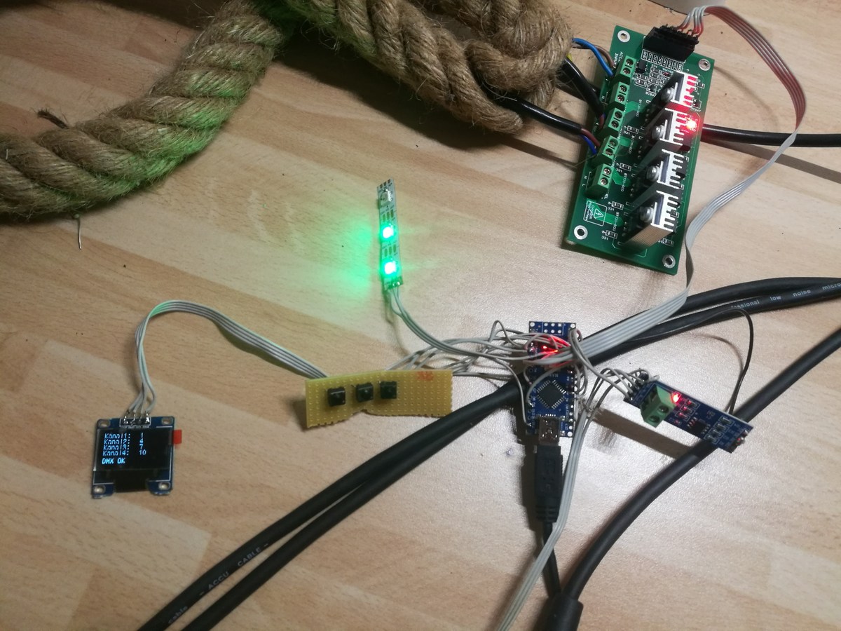

Hallo liebe Community,
ich bin gerade dabei eine DMX Box zu bauen die universell als Demux,
Strobe Controller oder als Dimmersteuerung verwendet werden kann.
Hierfür verwende ich einen Arduino nano, 3 Buttons und für die
Einstellungen usw. einen0,96“ OLED Display.
Für den DMX Empfang benutze ich DMXSerial.h welches mir jedoch einige
Probleme bereitet.
Sobald ich in mein Programm die WS2812 Pixels als Status-Leds einbinde
kommen die Kanäle von DMX-Serial nicht mehr sauber an und sowohl die
Status-LEDs flackern und auch der Output ist gestört.
Auch habe ich es mit Milis versucht, dass die WS2812 nicht andauernd
aktualisiert werden.
Wenn in der Main Loop Schleife auch Taster abfragen oder ähnliches steht
bringt mir das den Output von DMXSerial durcheinander. Kanal 1
funktioniert immer einwandfrei. Ab Kanal 2 spinnt dann alles irgendwie
rum. Mir scheint es auch, dass sich die Kanäle irgendwie verschieben und
dann teilweise für den Kanal 2 der Wert von Kanal 3 genommen wird und
dieser dann an die Status LEDs und den Output gesendet werden.
Ein weiteres Problem bekomme ich wenn ich in die ISR des Timers mit
welchem ich die Triacs des Dimmers anspreche eine Abfrage reinsetze. Die
Outputs fangen dann oftmals zum Flackern an.
Einen kleinen Programmauszug habe ich mal beigepackt.
Ich hoffe Ihr könnt mir helfen ?
LG Heiko

von Heiko S. (heikoxxxx)
Und hier noch ein kleines Video und Bild von meinem Testaufbau.
Leider erkennt mann das flackern kaum.
https://youtu.be/9q9e4_Lo-rE

von Daniel W. (danielwohlmuth)
Wichtig ist wie schon erwähnt, dass die Empfangsroutine des UART nicht
durch einen höheren Interrupt zu lang blockiert werden, dann
verschmeisst er schon mal ein Byte.
Ich habe das mal so gelöst einen Timer IRQ aufzusetzen, der in der ISR
über ein PWM Modul jeweils die 1 oder 0 Flanke des WS28xx ausgibt.
Müsstest halt zum Test einen Timer auswählen dessen ISR Priorität
unterhalb der des UART liegt und dann schauen ob stattdessen jetzt die
WS28xx flackern anstelle des DMX Empfangs. Dann bist schonmal einen
Schritt weiter.
vielen Dank für eure zahlreichen Antworten.
Heute ist mein neuer APA102 Stripe gekommen. Dieser hat 4 Anschlüsse und
soll wohl mit den engen Timings besser funktionieren.
Was mich doch etwas verwundert ist, dass laut dieser Liste:
https://courses.cs.washington.edu/courses/csep567/10wi/lectures/Lecture7.pdf
die UART Interrupts doch schon ziemlich die höchste prio haben und
eigentlich nicht blockiert werden dürften.
Aber seis drum, der neue Stripe ist angeschlossen und funktioniert
einwandfrei...Solange die Triacs nicht über den Timer angesprochen
werden.
Wenn ich diese Zeile auskommentiert habe:
//Timer1.attachInterrupt(timerIsr);
funktioniert selbst Kanal 500 ohne Probleme und die entsprechende LED
wird gedimmt und flackert nicht.
Das komplette Script habe ich in den Anhang gepackt.
Sobalt ich die ISR wieder aktiviere spielen die Kanäle verrückt und
sowohl die Angeschlossene Halogenlampe als auch die LEDs vom APA102
flackern.
Ebenfalls habe ich testweise den Timer 2 konfiguriert aber damit habe
ich selbiges Problem.
Jetzt frage ich mich ob es überhaupt möglich ist mit dem Arduino Nano
zwei solch Zeitkritische Aufgaben zu erledigen (Triac zünden / DMX
Empfang)?
Oder ob ich lieber auf eine andere Hardware (NodeMCU - ESP8266)
umsteigen sollte um diese beiden Aufgaben zu erledigen?
Oder meint Ihr es ist sinnvoller die Triac Zündung über einen seperaten
Nano mittels Analog Inputs zu steuern?
LG Heiko
sorry das ich mich erst jetzt melde, derzeit habe ich einfach viele
Baustellen und Urlaub gehabt etc pp.
Ich habe es jetzt mittlerweile doch zum Laufen gebracht indem ich die
ISR vom Triac nur noch alle 30µS durchlaufe. Ich gehe davon aus, das
dies genug ist, da ich ja mit DMX sowieso nur 255 Dimmstufen habe.
10.000µS \ 30 = 333,33 Levels
Also augenscheinlich flackert da nichts mehr und die Kanäle reagieren
immer auf den richtigen Kanal. Ein Oszi habe ich leider nicht zur Hand.
Eventuell hat ja jemand Lust das nachzubauen oder zu testen. Den Source
Code hänge ich zudem an. So wie es jetzt ist bin ich jedenfalls
zufrieden :-)
Der Code ist zwar nicht schön aber tut wie er soll ;-)
Hallo Patrick,
es freut mich das dir dieses Projekt gefällt. Es freut mich, dass dir
mein Projekt wie du mir in der Mail geschrieben hattest weitergeholfen
hat. Am Code habe ich nichts mehr geändert.
Glaube der letzte  war demux5.ino aber ich muss auch dazu sagen, dass
ich den nur hin und wieder als Strobe Controler für meine analogen
Strobes verwendet habe, also keine Langzeittests etc pp. Auch die Triac
Zündung habe ich nicht mit einem Oszi geprüft.
Die Menüführung sollte eigentlich aus dem Sourcecode ersichtlich sein.
Oder einfach mal auf nem Steckbrett nachstecken und testen. Die WS2811
Stripes geben nur den Status des Kanals aus, bzw ob ein DMX Signal
anliegt.
Für Macros bzw Chaser wirst du mit meinem Code und nem Arduino Nano
leider wenig Erfolg haben da der Sketch nahezu 100% des Speichers
belegt. Da evtl Teile rausnehmen oder auf eine andere Hardware switchen.
Für die Steuerung von LED Stipes würde ich eher auf nen anderes Projekt
Switchen. Da gibt es in google zahlreiche ES8266 Artnet Projekte die die
Stripes ansteuern. https://github.com/mtongnz/ESP8266_ArtNetNode_v2
Für das Projeckt habe ich so keinen Schaltplan. Aber im Sourcecode
solltes du eigentlich rauslesen können wie der Aufbau aussieht.
Buttons an Pin 15,17,16 gegen GND
Strobes/ Triacs oder Relais an Pin 6,9,10,5
OLED an A4 und A5
Max485 an RX Pin (Trennen wenn du den Sketch hochladen magst)
WS Stripes am Spi Ausgang
Hoffe das hilft dir weiter.
LG Heiko
