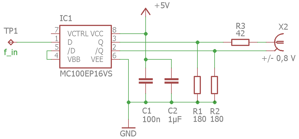

Ich möchte als Bastelprojekt einen Signalgenerator bauen für
Rechtecksignale mit Anstiegs-/Abfallzeit < 1ns. So etwas wird für den
HF-Abgleich meiner Tastköpfe gefordert. Damit möchte ich auch die
Grenzen meiner Tastköpfe und Oszillographen prüfen und einiges an
Mess-Know-how sammeln.
Das Thema ist nicht neu, und ähnlich vor 9 Jahren behandelt, daher habe
ich auch den Tipp mit den MC100EP16 - 3.3V / 5V ECL Differential
Receiver/Driver übernommen der mit einer Anstiegszeit unter 0,2 ns
spezifiziert ist und 50 mA (kurz 100mA) treiben kann. Sollte also
ausreichend schnell, niederohmig und robust für diese Aufgabe sein. Das
SO8 Gehäuse ist auch sehr bastelfreundlich. Nur die geringe Amplitude
von ca. 0,75V ist für einen 1:100 Tastkopf grenzwertig. Das Bauteil
MC100EP16VSDG habe ich bereits für ein paar Euro aus dem noch nicht
Brexit-Land über ein bekanntes Auktionshaus geordert.

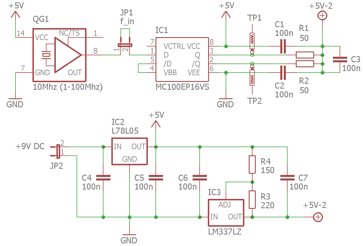

Schaltung habe ich beigefügt, ich habe alles Gleichstrom gekoppelt
vorgesehen.
Aufbauen möchte ich das ganze zuerst auf eine Standard SO8E
Adapterplatine, also die für SO8 Power-IC’s mit Kühlfläche unter dem
Gehäuse. Siehe z.B. hier:
https://www.ebay.de/itm/6x-Adapterplatine-SO8E-150mil-1-27mm-mit-Kuhlflache-FR4-ENIG/173925261556?hash=item287ec0e0f4:g:4M8AAOSwJQxc-R1y
Die Masse/Kühlfläche der Leiterplatte möchte ich mit 3V (Vcc-2V)
belegen, die soll dann auch später an die Tastkopf-Masse angeschlossen
werden. Auf der Unterseite sollen symmetrisch die 50 Ohm SMD-Widerstände
von der Masse/Kühlfläche an die Ausgangs Pads gelötet werden (Bohrung
sollen offen bleiben). Auf der Unter- oder ggf. Oberseite sollen je
100nF SMD-Kondensatoren direkt von den Vcc und Vee Pins an die 3 V
Massefläche gelötet werden (Lötstopplack der Masse/Kühlfläche dazu etwas
abkratzen). Einen Kondensator von Vcc nach Vss (5V/0V) würde ich erst
mal weglassen, es müsste sonst ein bedrahteter her. Ziel ist es kurze
Wege und einen symmetrischen Aufbau zu realisieren. Ob das alles
einigermaßen HF-tauglich ist weiß ich nicht, dazu fehlt mir das Wissen.
Da ich derartige kurze Anstiegszeit gar nicht messen oder prüfen kann,
muss ich mich auf die Schaltung verlassen.
Daher die Frage hier im Forum ob das so ein gangbarer Weg ist.

von Holger H. (marsmensch)
Zeno schrieb:
> Bist Du Dir sicher das aus dem LM337 was raus kommt?
Nein da soll was rein. Ist eine Emittergekoppelte Logik (ECL) und laut
Datenblatt liegt der Ausgang zwischen min. 3,055 V und max. 4,105 V und
daher fließt über die 50 Ohm Strom nach 3 V ab.
Soweit nach meinem Verständnis - daher ein negativer Spannungsregler.

von Hp M. (nachtmix)
100nF Kondensatoren sind viel zu groß für solch steile Flanken und
einzelne Vias haben zu viel Induktivität.
Man nimmt gewöhnlich mehrere Kapazitätswerte gestaffelt und fängt direkt
am IC mit dem kleinsten (z.B. 10pF) an.
Vorteil der ECL Technik ist, dass wegen des internen symmetrischen
Aufbaus und des ungesättigten Betriebs keine grossen Stromspitzen auf
den Versorgungsleitungen auftreten. Diese Symmetrie sollte man nicht
ohne Not aufgeben.
> vorgesehen.
Aber vermutlich hast du noch nicht mit solch schnellen Schaltungen
gearbeitet. Du wirst mehrere Exemplare aufbauen und aus den Fehlern
lernen müssen. Papier ist geduldig!

von Falk B. (falk)
Hp M. schrieb:
Diese Aussage ist so allgemein totaler Unsinn!
Jaja, noch mehr Unsinn. Weil ja auch dein 10pF soo viel bringen!
Es ist schon ein Unterschied, ob man einen alten, bedrahteten oder einen
SMD 0402er Kondensator verwendet!

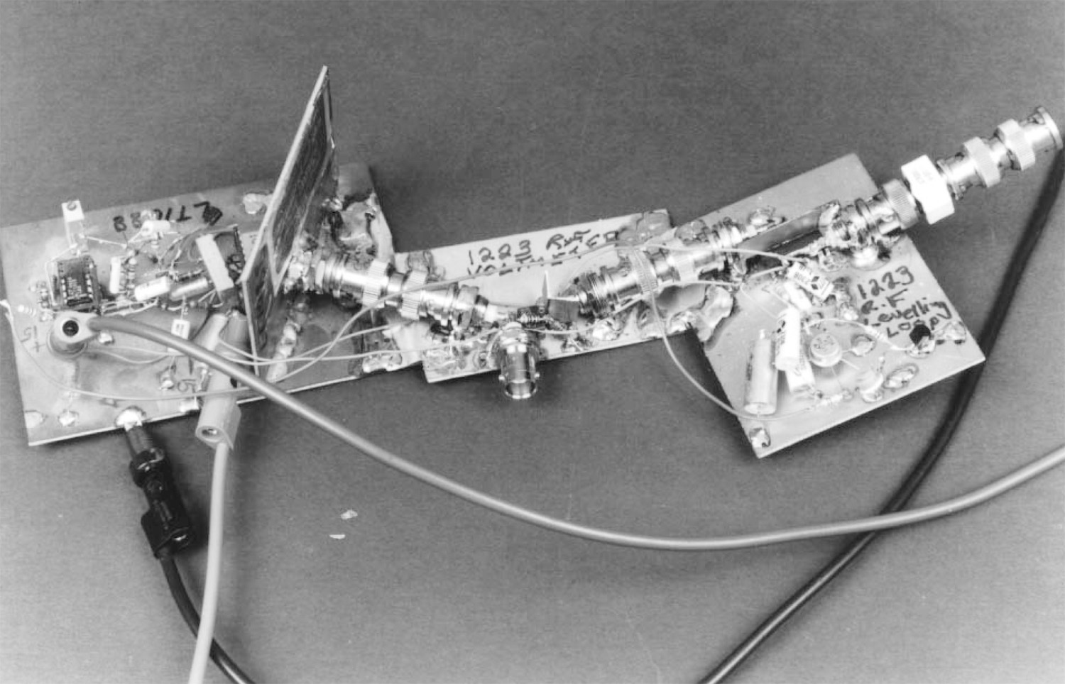

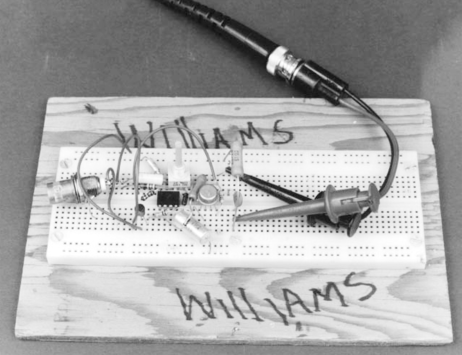

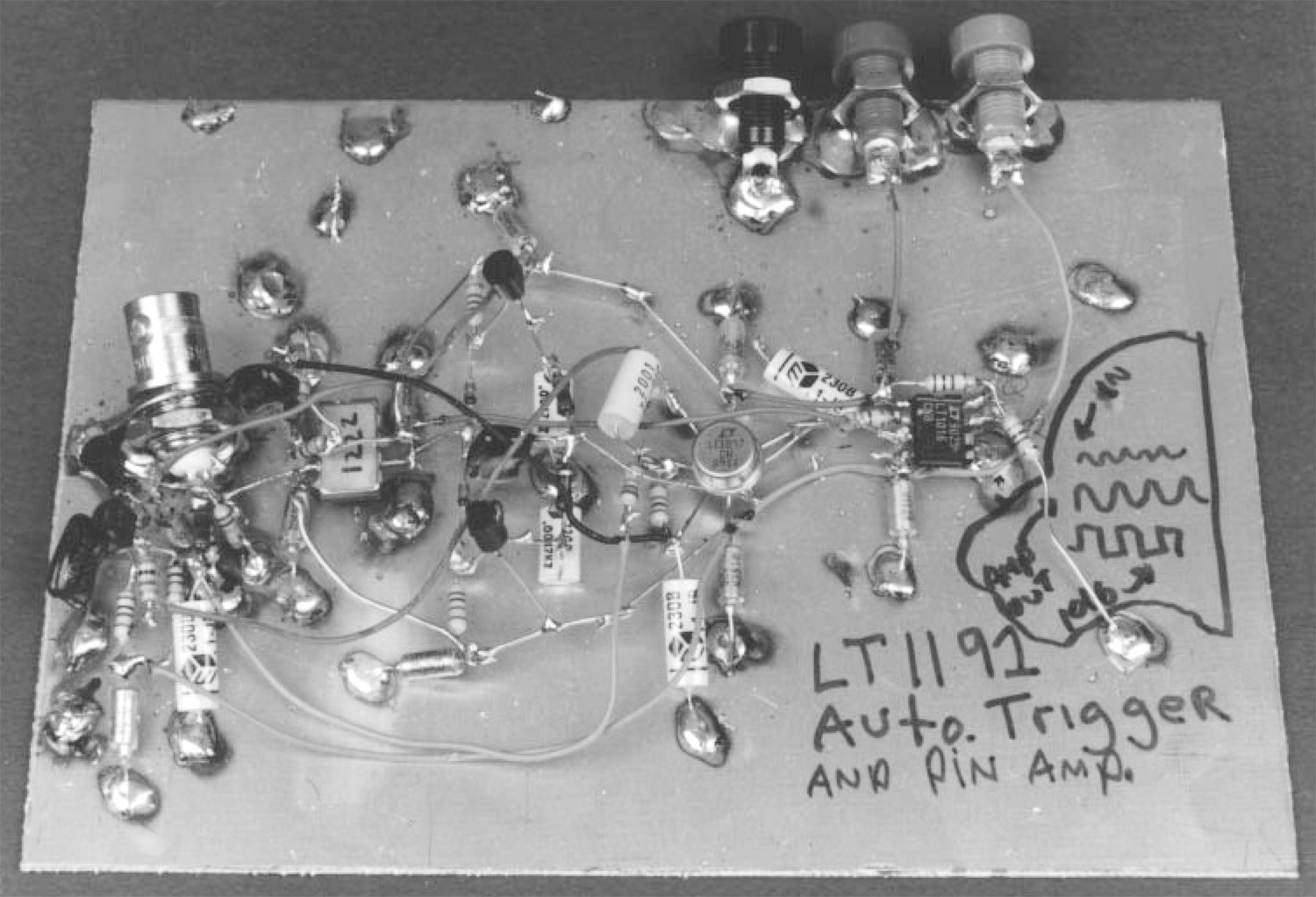

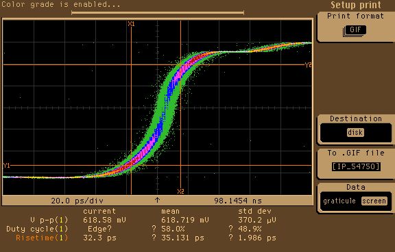

von AN47_S.119 (Gast)
Zitronen F. schrieb:
> der Aufbau macht's Also nichts mit Steckbrett,
> Steifenleiter und dergleichen.
Habe bei der erfolglosen Suche nach einem Bauteil AN47a von Linear
Technology, nur eine alte Application Note 47 (AN47) zum Thema "High
Speed Amplifier Techniques" gefunden, Link:
Ich musste etwas schmunzeln nach der Diskussion zum Aufbau und welches
SMD-Bauteil hier was hingegen eine Welt-Firma Linear Technology für
Aufbauten in dieser AN47 veröffentlicht hat, vor allem auf den letzten

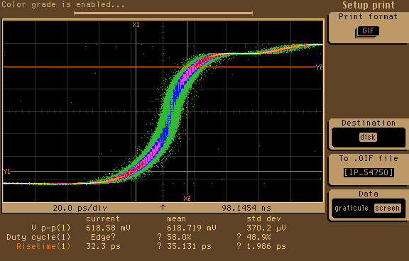

Seiten, siehe im Anhang mal drei Beispiele als Bild-Datei. Link:
https://www.analog.com/media/en/technical-documentation/application-notes/an47fa.pdf
Der "Fast risetime pulse generator" mit 40 ps von Leo Bodna ist ein
guter Tip.

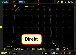

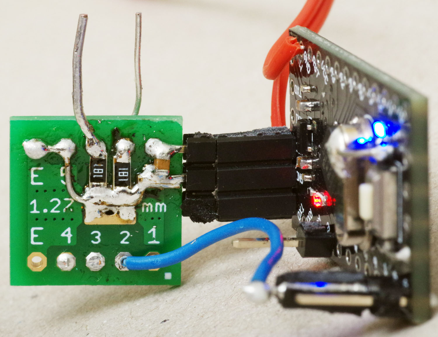

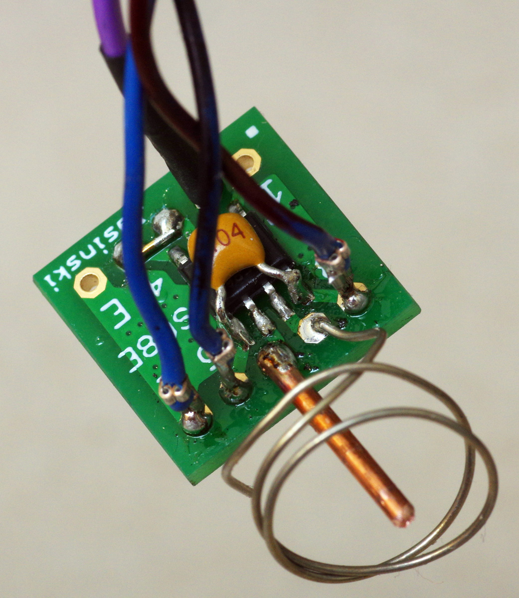

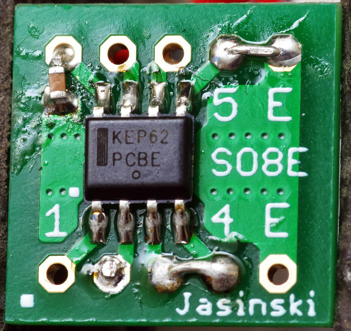

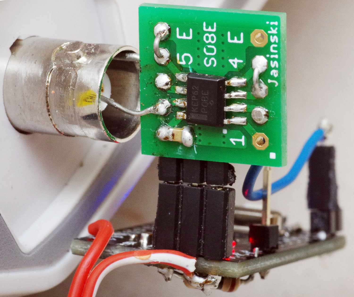

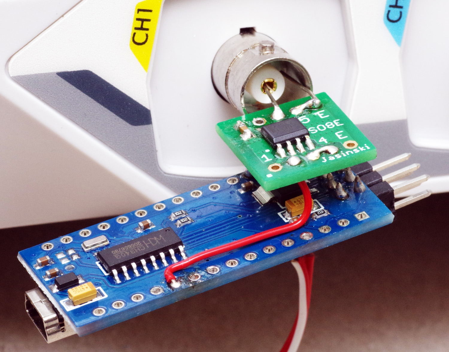

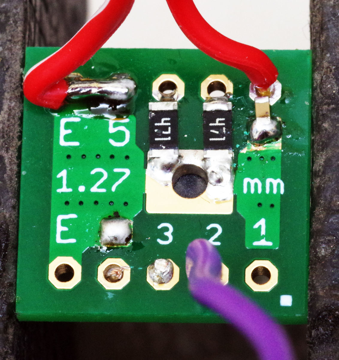

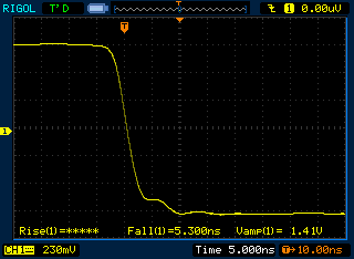

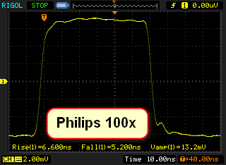

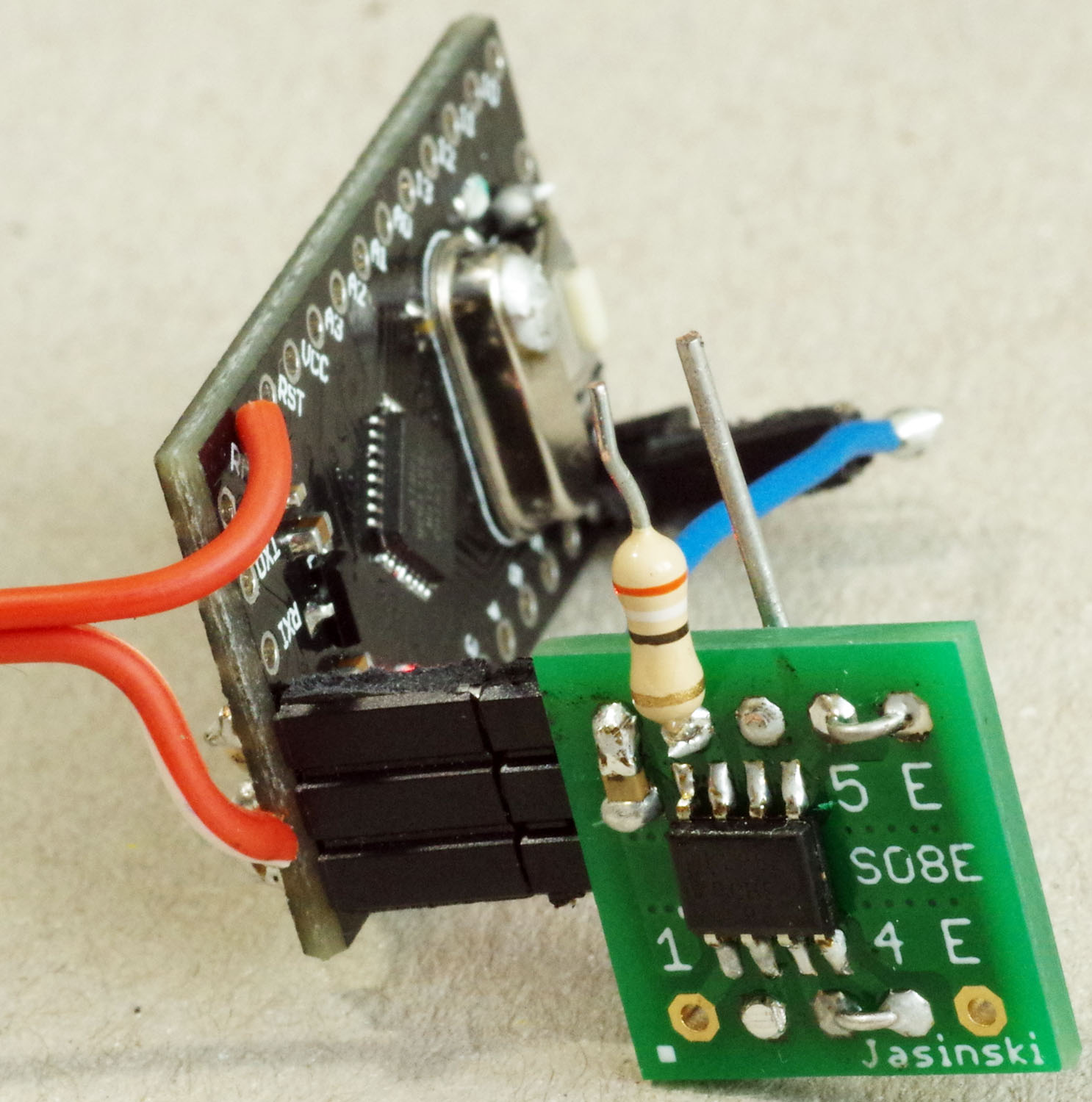

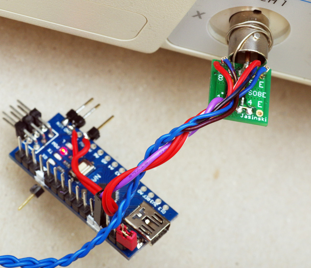

Die ersten Bauteile waren in Post, das IC und die Leiterplatte. Schnell
mal provisorisch zusammengelötet siehe Fotos und direkt für das
Einstecken am Oszi-Eingang vorgesehen.
Leider habe ich noch keinen Quarzoszillator hier, daher vorerst einen
Atmega (im Arduino Nano) als Signalgenerator umprogrammiert.
Schaltung funktioniert, Spannungsdifferenz ca. 1,50 V (+/-0,75 V), die
Amplitudenhöhe ist allerdings sehr unruhig/schwankt.

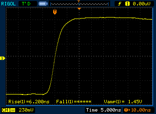

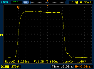

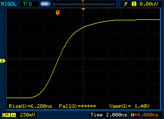

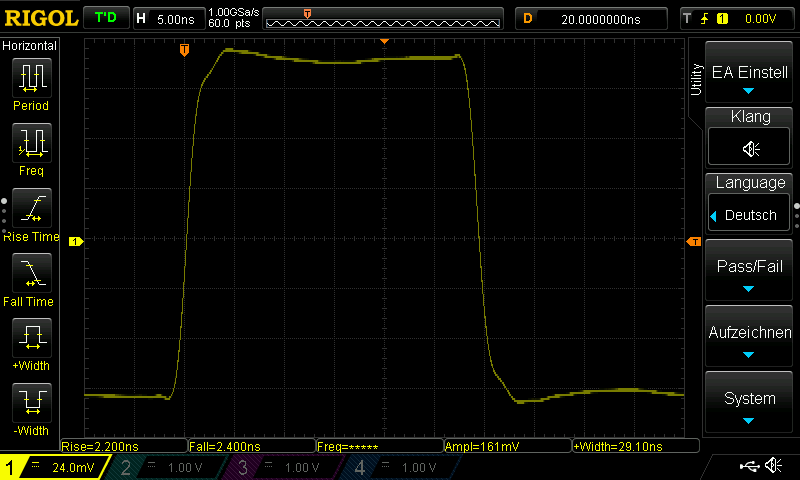

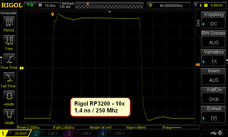

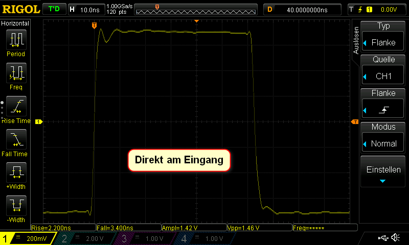

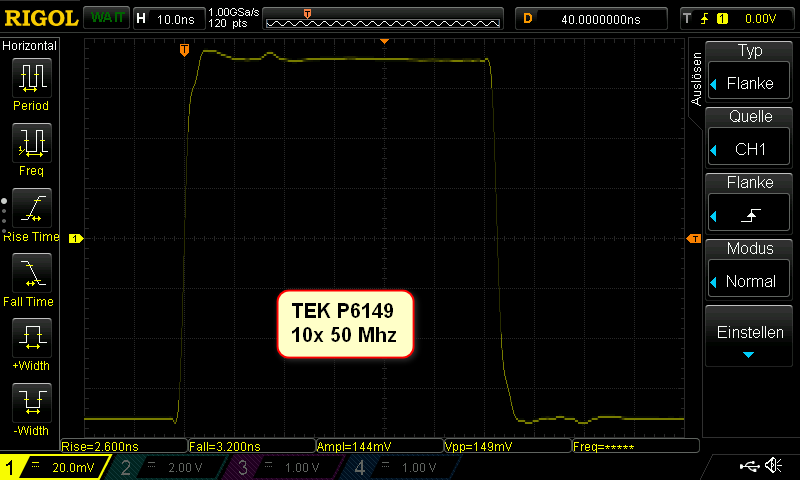

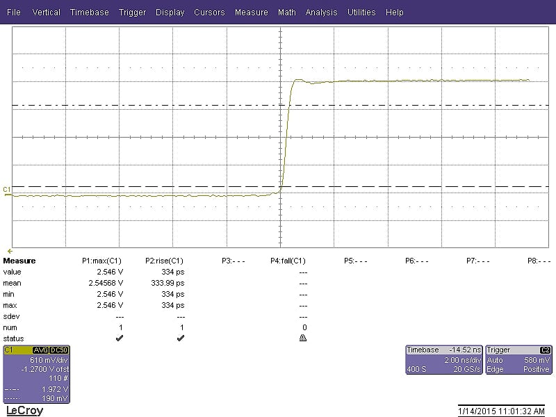

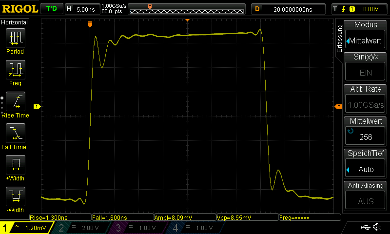

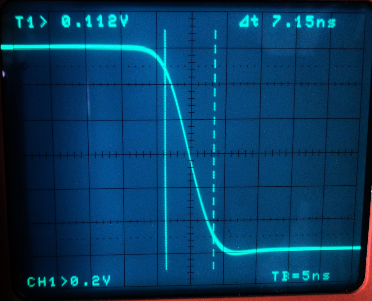

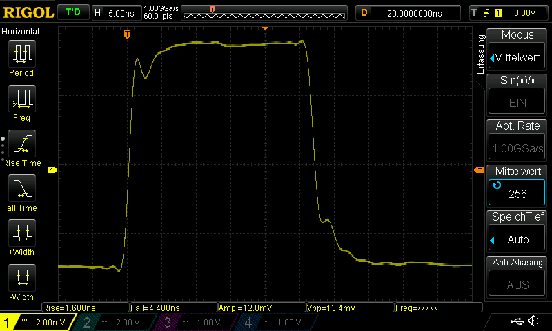

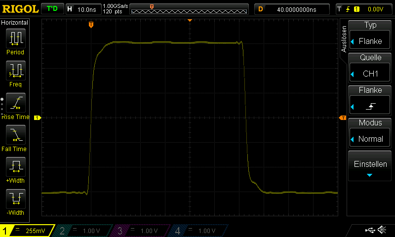

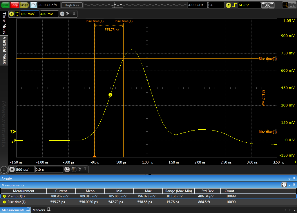

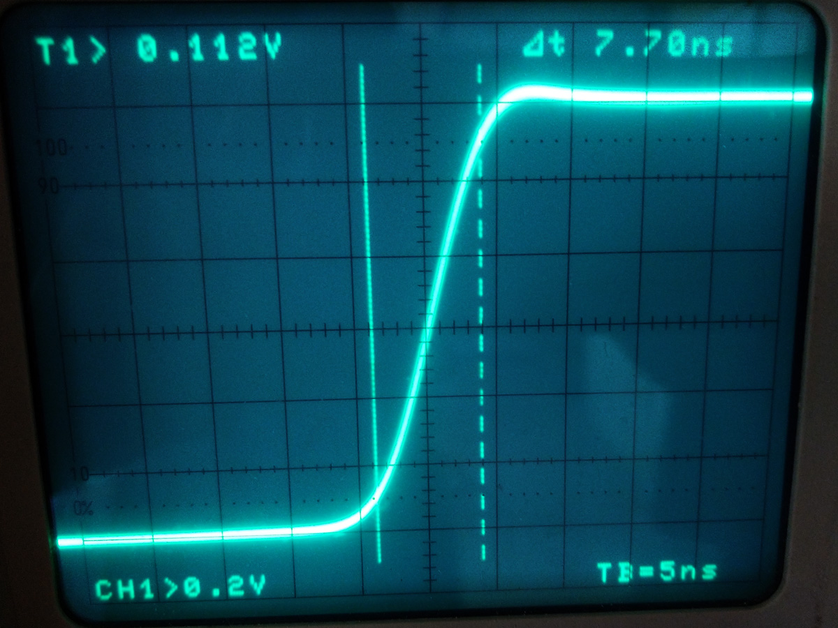

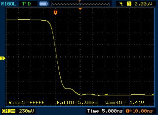

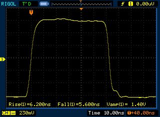

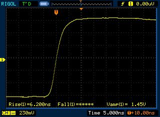

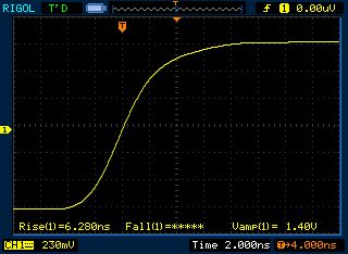

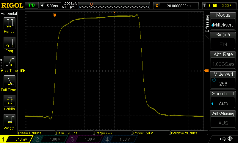

Am alten Rigol DS1042C (mit DS1102C Firmware) war die Anstiegszeit
allerdings sehr langsam (6 ns) und nicht schneller als ein Atmega-Pin.
Am Hameg 408 mit ca. 7 ns Anstiegszeit das gleiche.
Am Rigol DS1054Z sah es dann besser aus, ca. 3 ns Anstiegs- und
Abfallzeit. Vermutlich ist mein Rigol nicht schneller, obwohl ich schon
Messungen mit 1,2 ns Anstiegszeit mit einem DS1054Z gesehen habe.
Erste Erkenntnis, das alte Rigol DS1042C bleibt leider ein 40 MHz Oszi
auch wenn man die Firmware auf 100 MHz umprogrammiert, sehr schade. Das
Hameg mit ca. 7 ns ist halt auch nur ein 40 MHz Oszi.
Das Rigol DS1054Z hat wohl tatsächlich eine 100 MHz Hardware verbaut.
Zurück zur Schaltung, was die jetzt wirklich leistet kann ich nicht
messen. Die 3V (5-2V) als Bezugsspannung ist vermutlich überflüssig, 2 x
470 Ohm nach GND sollte auch funktionieren. Teste ich ggf. noch.
Messungen zwischen Ausgang und 3V sind unsauber, das Spannungsniveau
schwankt zu stark.
Soweit ein erster Zwischenstand.
von Thomas R. (tinman) Benutzerseite
> messen.
doch, es hätten die jeweiligen Anstiegszeiten der jeweiligen
Oszilloskope sein müssen, deine Ergebnisse sprechen eine andere Sprache
- so kann die Schaltung auch nicht funktionieren. Klemme am Eingang
etwas mit besseren Anstiegszeit.
Folgen noch ein paar Ergebnisse mit dem provisorischen Schaltungsaufbau.
Anstiegszeit direkt am Eingang vom Rigol DS1054Z über einen BNC-Adapter
mit Federzugklemmen jetzt konstant bei 2,2 ns. Mit einem schlecht HF
angepassten Philips Tastkopf messe ich sogar 1,4 ns. Für ein 50 MHz
Oszilloskop original im Lieferzustand sind das erstaunlich schnelle
Messungen und weit besser als die technischen Daten vermuten lassen.
Das alte Rigol DS1042C hingegen kann da keineswegs mithalten, trotz
Firmwareupdate auf das 100 MHz Modell DS1102C, es ist und bleibt ein 40
MHz Modell.
Einige Bilder von Messungen mit schnelleren Tastköpfe habe ich
beigefügt. Die Standard-Ausführung und welche 100 bzw. 150 MHz sind
deutlich schlechter daher erst gar nicht gezeigt.
Erstaunlich gut schlagen sich die uralten Tektronix Tastköpfe aus dem
Jahr 1977 mit angeblich nur 50 MHz und sogar 2m Kabellänge. Die lassen
alles an modernen Standard-Tastköpfen alt aussehen. Sie sind mir schon
immer aufgefallen, dass sie die Kurvenformen am wenigsten verzerren,
demnach über alle Frequenzen sehr gut abgeglichen sind und das über 40
Jahre.
Auch der 100x Philips-Tastkopf ist sicherlich schon uralt. Mit nur 2pF
bei 20 MOhm, 1,2ns Anstiegszeit und 4 kV Spannungsfestigkeit mal was
Außergewöhnliches. Allerdings muss ich seine 3 Potis und 3
Trimmkondensatoren noch richtig abgleichen.
Somit bin ich schon einmal recht zufrieden, ich hoffe dass mit einem
sauberen Aufbau alles noch etwas besser wird.
Da die Amplitude bei meinem Aufbau sehr unruhig schwankte, habe ich eine
einfachere Schaltung aufgebaut, ohne 3V (5V-2V), so wie als Alternative
im Datenblatt mit Ausgängen über 470 Ohm gegen GND. Das Signal hat dann
natürlich einen deutlichen Gleichspannungsoffset von ca. 3V.
Das Differenzsignal der Ausgänge Q - Q’ ist nicht so sauber (Bild1) im
Vergleich zur Messung Ausgang Q’ gegen GND (Bild 2). Die Abfallzeit ist
dann vom Lastwiderstand abhängig und daher hier nicht weiter beachtet.
Bild 3 zeigt das Signal über den Philips Tastkopf 1:100.
Eine deutliche Schwingung an der Flanke macht das Signal unsauber, keine
Ahnung wo die herkommt. Je schneller die Abfallzeit wird, desto
symmetrischer taucht der Überschwinger auch hier auf. Widerstände in
kleinerer Bauform und direkt nach GND auf der Oberseite haben keinerlei
Einfluss.
Mein Messequipment ist hier auch absolut am Ende, Anstiegszeiten von 1,3
ns mit einem 50 Mhz Oszi gemessen, hier könnte für den Überschwinger
auch das Messgerät selbst verantwortlich sein.
Das Ergebnis für so einen einfachen Aufbau kann sich nach meine Meinung
trotzdem sehen lassen.
Nach einigen Umbauten und Tests habe ich das Projekt jetzt erst mal
abgeschlossen. Folgend noch ein paar Bilder. Direkt am BNC Eingang liegt
die Anstiegszeit jetzt bei ca. 3,2 ns was in etwa der Anstiegszeit für
ein 100 MHz Oszi entspricht. Mit einem HF-Tastkopf 1:10 reduziert sich
die Anstiegszeit auf 2,2 ns und mit dem 1:100 HF-Tastkopf auf 1,6 ns was
dann auch der üblichen Grenze für eine 1 ns Abtastintervall entspricht.
Wie schnell die Schaltung wirklich ist kann ich nicht messen. Die
Amplitude liegt bei ca. +/- 0,8 V.
Den vereinfachten Schaltplan habe ich beigefügt und Fotos von der
Leiterplatte. Der Aufbau ist wirklich sehr simpel. Der Widerstand R3
dient zur Terminierung der Quelle vor allem bei Verwendung von 50 Ohm
Koaxialkabel usw. Er reduziert aber ggf. auch die Anstiegszeiten.
Solange keine Rückkopplungen stören kann er weggelassen werden.
BNC Kabel und BNC Stecker habe ich mal getestet, bringt aber nichts,
erhöht nur die kapazitive Belastung und Rückkopplung. An einem 50 Ohm
Messeingang ist das sicherlich etwas anders.
von Bernd (Gast)
[JW-Pulser]
> Den Jim-Williams-Pulser kennst du?
> AN47a von Linear Technology.
Genauer gesagt: Appendix D
Die Appnote ist ja auch etwas umfangreicher.
Christian L. schrieb:
> Abgesehen davon muss man gucken, ob man den 2N2369 Transistor noch zu
> kaufen kriegt. Und nicht jedes Exemplar funktioniert in der Schaltung.
Ja, gibt es momentan (11/2019) noch (z.B. Farnell 9206850).
Bei mir hat das erste Exemplar auf Anhieb funktioniert.
Vermutlich geht jeder NPN-Transistor, dessen
 unterhalb der erzeugten Hochspannung (90 V) liegt. Je niedriger die
Durchbruchspannung, desto häufiger kommen die Pulse.

Ich meine mal eine Schaltung mit einem kurzen Koaxkabel gesehen zu
haben, das irgendwie die Pulsbreite bestimmte.
https://www.seventransistorlabs.com/tmoranwms/Circuits_2008/Line_Discharge_Pulse_Gen.gif
das könnte es gewesen sein, "Line Discharge Pulse Generator"
Meine Suche mündet nur in sehr exotische Richtungen, zum einen
Hochspannungspulsgeneratoren, z.B. der "Blümlein-Generator"
oder nichtlineare Übertragungsleitungen mit Varaktoren und ähnlichem:
https://en.wikipedia.org/wiki/Pulse_generator#Microwave_pulsers
z.B.
https://www.ece.ucsb.edu/Faculty/rodwell/publications_and_presentations/theses/Case_thesis.pdf
Ich meine, diesen "Line Discharge Pulse Generator" im Zusammenhang mit
der time-domain-reflectometry gesehen zu haben.
Die verwendeten Halbleiter der obigen Schaltung sind eher für
Niederfrequenz, das steilen Impulsflanken werden nur irgendwie  durch
die Energie aus der Verzögerungsleitung oben rechts erzeugt. Soweit ich
noch weiß, war die nur ein paar Zentimeter lang. Sieht jedenfalls sehr
einfach aus.
von Henrik V. (henrik_v)
von Bernd (Gast)
Henrik V. schrieb:
> Dieser 32ps Pulser ist bekannt?
Ja. Der ist für den angegebenen Zweck sicher auch brauchbar.
Für den Selbstbau sind solche Laserdiodentreiber (wie z.B. der HMC7810A)
nicht ganz billig und etwas aufwändiger zu verarbeiten.

von Mark S. (Gast)
Salü Holger,
ist dein Problem noch aktuell? Zufällig bin ich darauf gestossen. Da ich
vor einigen Jahren dasselbe Problem hatte (Erzeugung sehr steilflankiger
Rechtecksignale mit möglichst einfachen Mitteln), kann ich folgendes
sagen:
Es ist ziemlich trivial, mit modernen Gattern Anstiegszeiten weit unter
1ns direkt in ein 50-Ohm Last zu erreichen. Wie Du im Oszillogramm im
Anhang siehst, sind um die 300ps problemlos. Die Schaltung ist ziemlich
trivial aufgebaut (fliegend, von Hand gelötet), es ist lediglich auf
minimale Induktive Parasitäten zu achten. Ich habe als
Stützkondensatoren übrigens 100nF/0402/X7R Typen verwendet. Die
Parallelschaltung verschiedener Grössen (10p/1n/100n usw.) bringt nichts
und kann sogar schaden. Ich empfehle es nicht. Nimm immer eine möglichst
grossen Wert in möglichst kleiner Bauform (0402 kann man gerade noch von
Hand Löten) und ein Klasse-2 Keramik.
Mit ECL-Gattern oder -Treibern kann man natürlich noch schnellere Pulse
erzeugen, ebenso mit Avalanche-Transistoren. Wie gesagt: Für <500fs
reichen diskrete Gatter aber noch gut aus.
Schöne Grüsse!
Mark
von Gerald K. (geku)
Wenn es nicht auf den Schaltzeitpunkt ankommt, dann können
Relaiskontakte Signale mit sehr steilen Flanken erzeugen.
von Ralph B. (rberres)
ein Oszillograf mit einer Bandbreite von 1GHz im Analogen Teil hat schon
eine Anstiegszeit von 350pS welche sich geometrisch zu der anligende
Flanke hinzuaddiert. Man würde um das sicher zu messen schon einen Scope
mit einer analogen Bandbreite von 5GHz benötigen.
Wohl dem der sowas hat. Bei einen Hobbysten wohl eher selten
anzutreffen, aber nicht unmöglich.
Hier musst du mir aber jetzt doch mal erklären, wie du das messen

von M. K. (matthias_k33)
http://www.leobodnar.com/shop/index.php?main_page=product_info&cPath=124&products_id=302
Diese Pulser hab ich vermesst.
HP 54750A mit 54751A

von Horst S. (petawatt)
bin neu hier. Nach beruflicher Beschäftigung mit Messtechnik in
Hochspannungsschaltanlagen nun Rentner. Hab mir gerade privat als Ersatz
für mein altes 16 MHz-Analogoszilloskop ein SIGLENT SDS2202X-E (200 MHz)
angeschafft, und auch gleich einen Versuch zur Anstiegszeit
durchgeführt.
Wie schon weiter oben angesprochen eignen sich Hg-Schalter für schnelle
Schaltvorgänge. Mit einem "quick and dirty" Messaufbau (Anlage) wurde
eine Anstiegszeit von ca. 1,3 ns gemessen. Der in der Spezifikation
angegebene Wert von 1,8 ns wird erfreulicherweise unterschritten. Der
Verstärker profitiert vermutlich vom 350 MHz-Modell SDS2352X-E. Die
kleine Schaltröhre stammt aus einem Lageschalter eines alten
Alarmmelders.
Wenn Zeitpunkt und Wiederholrate des Testimpulses keine Rolle spielen
und auch höhere Spannungen benötigt werden, dann ist der Hg-Schalter
eine brauchbare Lösung. Die Oszillogramme haben allerdings eine
erhebliche Streuung.
Grüße von petawatt
