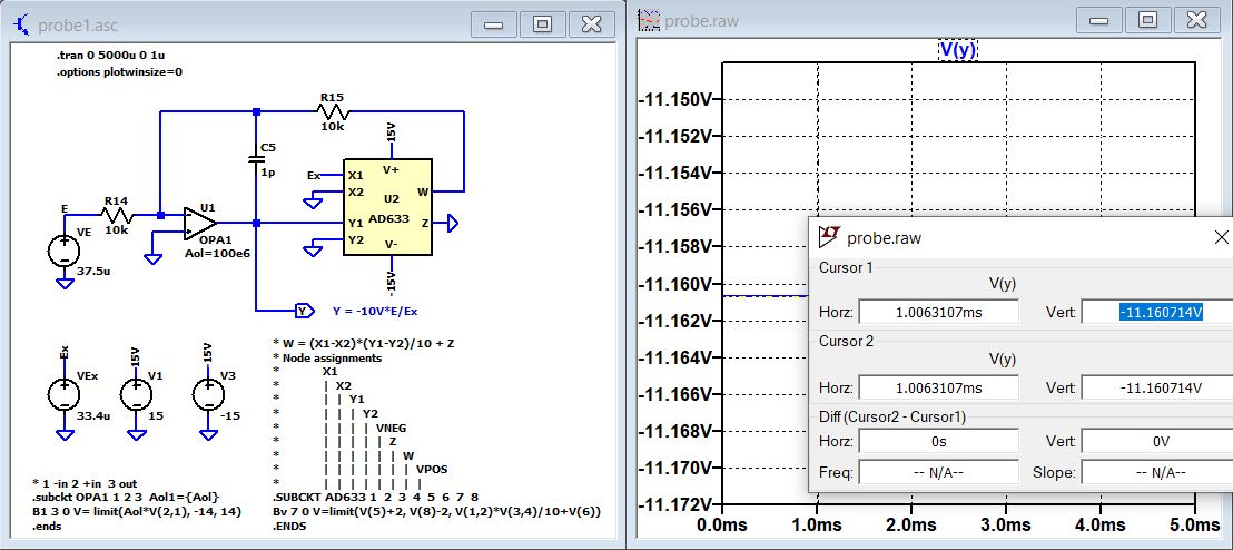

Ich habe nun die BAuteile geladen und möchte die Dividiererschaltung
simulieren. Eigentlich müsste da -10V am Ausgang des OPV kommen, weil
E/Ex so 1 ergibt.
Irgendwie stimmt mir das so nicht.
Was mache ich falsch?

Ich hatte wohl vergessen die anderen Quellen zu kopieren, es hatte aber
auch so nicht funktioniert.
Es bringt leider immer noch nichts.
Ich bekomme ganz komische Spannungen in der Simulation heraus bis in den
GV Bereich gehen.

#5878383
Ich hatte noch einen Tippfehler in der Formel.
Nimm mal mein Beispiel im Anhang.

Gast #5878997
Hallo Helmut
Helmut S. schrieb:
> Schüler schrieb:
>> Wenn ich bei dir bei VEx Spannungsquelle für Ex=-1 eingebe passiert auch
>> etwas komisches.. Irgendwie will das Ding nicht.
> Das Verhalten ist ganz normal.
> Der Multiplizierer ist in der Rückkopplung des Opamps. Da darf keine
> Invertierung stattfinden.
Warum? Weil das sozusagen einem Sprung entspricht und die Werte sich
kontinuierlich ändern müssen?
Ich habe vorerst die negativen Spannungen mal weggelassen.
Wenn ich nun ganz kleine Spannungen eintrage funktioniert es auch nicht.
Siehe im Anhang. Der Wert sollte nun etwa bei -11.2 liegen. Ausserdem
erreiche ich je nach Werten gleich mal die Aussteuergrenzen wegen des
Faktors 10
Heisst das indirekt auch, dass zB 2 Sinussignale miteinander gar nicht
dividiert werden könnten, weil bei der Spannungsquelle, welche an der
Rückkopplung hängt auch mal negativ wird?
Also ist die Schaltung als Dividierer nur beschränkt einsetzbar?
#5879286
Schüler schrieb:
> Hallo Helmut
> Helmut S. schrieb:
Das ist per Prinzip so, egal ob da ein Multilpizierer oder sonst etwas
in der Rückkopplung ist. Da darf das Signal nicht invertiert werden.
> Faktors 10
Das funktioniert in der Theorie auch mit 30uV. Mit idelalem Verstärker
v=100Millionen und 0uV Offsetspannung bei Opamp und Multiplizierer wird
es sogar sehr genau. Siehe Anhang. Solche Bauteile kann man aber nicht
bauen/kaufen.
Der reale AD633 hat typ. +/-5mV Offset. Selbst mit 50mV Eingangssignal
hat man typisch noch 10% Fehler.
Auf jeden Fall geht es nicht mit dieser Schaltung.
Auch theoretisch geht niemals eine Division durch 0 bzw. das Ergebnis
ist in dem Fall immer falsch.
