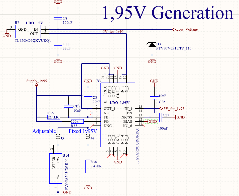

auf einem ersten Prototypen PCB habe ich einen relativ komplexen LDO
verwendet:
http://www.ti.com/lit/ds/symlink/tps7a52-q1.pdf?HQS=TI-null-null-mousermode-df-pf-null-wwe&DCM=yes&ref_url=https%3A%2F%2Fwww.mouser.de%2F
Dieser soll aus 5V eine konstante 1,95V Versorgung machen. Er versorgt
Logik und einen Vdd-Pin eines anderen Pins, der aber kaum Strom zieht
(Vdd für seine Logikpins), also Strom vermutlich eher <1mA.
Der LDO scheint auch zu funktionieren, wenn dieses beschriebene Vdd-IC
nicht dran hängt. 1,95 passen und erscheinen zunächst stabil mit
Multimeter&Oszi.
ABER: Nun mit dem IC dran dreht der LDO plötzlich auf 2,59V auf?!
Konstant liegt diese Spannung an, auch wieder mit Multi und Oszi
gemessen.
WIE KANN DAS SEIN?
Was mir auch noch aufgefallen ist - da ich mehrere PCBs fertigen hab
lassen - teilweise bei den anderen Platinen kann ich in dem Moment, wo
ich das Multimeter ran hänge, kurz ebnefalls eine Spannungserhöhung
messen (2...2,5V) und die fällt dann ab auf die gewünschten 1,95V.
Der LDO scheint also auf jegliche Arten von Lasten zu reagieren (IC,
mein Multimeter). Das dürfte doch nicht sein.
Im Anhang meine Beschaltung. Vielleicht habt Ihr gute Ideen was hier los
ist...

Klingt als würde er schwingen? Allerdings schreibst du, du hättest ein
Oszilloskop dran ... dreh mal die Zeitbasis durch, ob du irgendwo
vielleicht doch ein Schwingen beobachten kannst.
Auf den ersten Blick scheint mir Cff2 viel zu groß, das ist eine
Rückkopplung für Spitzen, der passt irgendwie nicht zu den 12k1. Der
Rest der Beschaltung werd ich jetzt nicht gegen das Datenblatt
überprüfen. Sollst ja auch selbst noch ein bisschen Spaß haben.

Bist du sicher, dass das IC, das du versorgen willst, keinen Strom
zurückspeist? Es scheint ja mehrere unterschiedliche Versorgungen zu
haben, vielleicht hast du dort was falsch angeschlossen. Oder einer der
IOs des "Vdd-ICs" sieht ein höheres Potential und von dort fließt Strom
auf das 1,95V Versorgungsnetz.

Im Normalfall ist das dann der Fall, wenn man in die Versorgung
einspeist. Normale LDO können nur Strom liefern, aber nicht ziehen.
Wenn also mehr Strom in die Versorgung eingespeist wird (durch deinen IC
zum Beispiel) als entnommen wird, steigt die Spannung.
DER Standardfall ist ein 5V Logiksignal auf einen mit 3,3V versorgten
IC. BTDT ;-)
Also schau dir mal die Schaltung an: Wo könnte eine höhere Spannung als
VCC einen Strom hineindrücken?
Hast du einen Pullup auf 5V an einem Pin?
Einen Spannungsteiler zum Spannung messen (ADC)?
Hast du eine UART? Die RX-Leitung ist DER Fall für Backfeed ;-)
Solche Dinge musst du kucken.
Ein wichtiger Test ist bei mir immer: Versorgung ist aus: Spannung muss
bei angeschlossener Peripherie 0,0V sein. Ist sie das nicht, hast du ein
solches Problem.

Warum hast du zwischen Out und FB einen Kondensator (Cff2(komische
Bezeichnung))?
Ich hätte, ohne das IC genau zu kennen, eher den Kondensator von FB nach
GND gelegt.

Du hast Recht, ich habe den Fehler gefunden! Ich hab mehrere dieser
Verbraucher Platinen aufgebaut und bei zweien war eine Verbindung
zwischen Pins, die nicht sein sollte. Und dort drückt eine höhere
Spannung dann rüber auf die 1,95V Seite! Also der LDO ist unschuldig.
Achim S. schrieb:> Dein Messergebnis mit dem Multimeter ist seltsam. Aber das kann sowohl> ein seltsames Verhalten des LDO sein als auch ein seltsames Verhalten> der Multimeteranzeige. Für uns hier ist das schwer zu beurteilen, weil> wir nur einen kleinen Schnipsel deines Gesamtaufbaus kennen. Deshalb ist> es nicht sehr hilfreich, allein aufgrund einer solchen (nicht> eindeutigen) Beobachtung bestimmte Erklärungsansätze auszuschließen.
AABER - ich hab gesehen, dass eines meiner Multimeter hier Mucken macht.
Ein anderes (selber Typ) zeigt das Verhalten nicht. Da passt die
Spannung. Auch das Oszi zeigt einen schönen Verlauf und keine
Überspannung. Das Problem habe ich mit Last und ohne Last, also kann es
auch nicht die Laständerung von dem auffälligen Multimeter sein worauf
der LDO schlecht reagiert. Da Multimeter 2 und Oszi nichts zeigen, sowie
eine niederohmigere Last keinen Einfluss hat, muss es das Multimeter
sein dass mich hier anschwindelt. Seltsam - noch nie gesehen. :-(

Anselm schrieb:> Warum hast du zwischen Out und FB einen Kondensator (Cff2(komische> Bezeichnung))?> Ich hätte, ohne das IC genau zu kennen, eher den Kondensator von FB nach> GND gelegt.
Habe ihn erstmal laut Datenblatt standardmäßig rein designed den
feed-forward Cap Cff. Er wird jedoch nicht zwingendermaßen benötigt.
