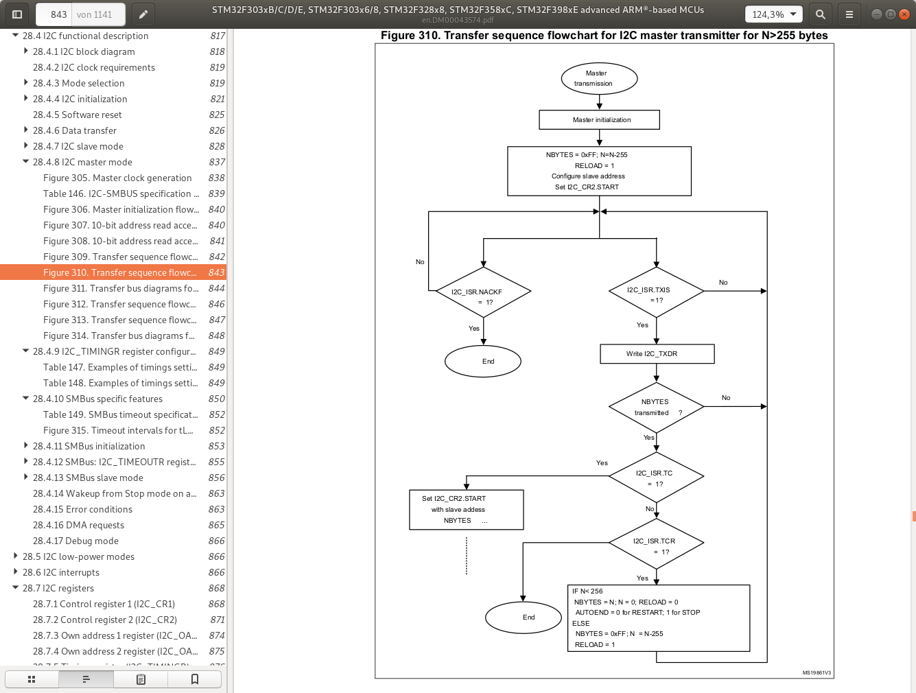

Es geht um das angehängte Diagramm. Ich habe am vergangenen Wochenende
Versucht, den I2C Port gemäß der Anleitung im Referenzhandbuch zu
programmieren, also ohne HAL.
Das hat überhaupt nicht richtig funktioniert. Er hat das Repeated-Start
Signal nicht erzeugt und die Übertragung immer irgendwo abgebrochen.
Offensichtlich habe ich die Diagramme völlig falsch verstanden. Dann
habe ich eine Nacht drüber geschlafen, die Diagramme weg geschmissen und
mir selbst einen Ablauf anhand des Textes zusammen gereimt. Dabei kam
folgender auf Anhieb funktionierende Code heraus:
http://stefanfrings.de/stm32/stm32f3.html#i2c
Läuft also. Ich möchte trotzdem gerne klären, wo das Missverständnis
lag.
1) Im ersten Diagramm teilt sich der Flow in zwei Threads auf. Links die
Prüfung des NACK Flags, rechts das Übertragen der Nutzdaten.
Das kann doch nicht so gemeint sein, dass ich beides wirklich in zwei
Threads machen muss. Ich hatte daher in meiner Wiederholschleife zuerst
das NACK Flag geprüft, und dann die Sachen auf der rechten Seite
gemacht. War das falsch?
2) Wenn TXIS=1 ist, befülle ich TXDR mit dem nächsten Byte. Außerdem
prüfe ich danach die Flags TC und TCR. Das kommt mir falsch vor. Sicher
muss ich die anderen Flags auch prüfen, wenn TXIS nicht gesetzt ist.
Denn nachdem ich z.B. das letzte Datenbyte an TXDR übergeben habe, geht
weder das TC noch das TCR Flag auf High. Die brauchen dazu noch etwas
mehr Zeit. Das dazu nötige Abwarten erkenne ich in dem Flow-Diagramm
aber nicht. Da würde ich die Flags ja nur einmal sofort nach Übergabe
eines Datenbytes prüfen. Weitere Datenbytes forder die Peripherie aber
nicht ab (das letzte wurde ja bereits übergeben).
3) Die Rolle von AUTOEND ist mir unklar. In meinem Konkreten Fall sende
ich zuerst viele Daten an einen I2C Slave und empfange danach viele
Daten. Ich habe natürlich darauf geachtet, dass es mehr als 255 Bytes
sind. Um die Variante für weniger als 255 Bytes wollte ich mich später
kümmern.
Jedenfalls habe ich erwartet, dass ich zuerst viele Daten mit AUTOEND=1
senden kann, dann folge ich dem zweiten Diagramm, wo ich START=1 setze
(was einen Repeated-Start auslösen sollte) und dann viele Daten sende.
Er hat aber stattdessen eine STOP + START Kombination auf dem Bus
erzeugt.
Außerdem hat er am Ende weder beim Senden noch beim Empfangen das TC
Flag gesetzt. Mein Code hing daher in einer Endlosschleife fest, und
zwar sowohl beim Senden als auch beim Empfangen. Ich musste eine
Zusätzliche Abbruchbedingung einfügen (wenn alle bytes gesendet wurden).
Nur war mir da dann nicht so ganz klar, wann genau alle Bytes gesendet
wurden. jedenfalls offensichtlich nicht sofort nach der Übergabe an
TXDR, bzw dem Lesen von RXDR.
4) Auch das TCD Signal verwirrt mich. Beim Senden geht es auf High,
nachdem das Letzte Byte des Blockes (gemäß NBYTES) in TXDR geschrieben
wurde. Aber beim Empfangen geht es viel zu früh auf High, nämlich schon
nach dem ersten Byte - wenn ATOEND=1 ist. Wenn AUTOEND=0 ist, tritt das
Problem nicht auf, dann geht es auch beim Empfang erst auf High, nachdem
das letzte Byte (gemäß NBYTES) empfangen wurde.
Anscheinen muss AUTOEND=0 sein, wenn man mehr als 255 Bytes empfangen
will. Aber das Diagramm sagt (ganz unten) was anderes und ich habe dazu
auch weder im Text noch im Errata einen relevanten Hinweis gefunden.
5) Laut Diagramm soll ich auf "End" gehen, wenn TCR nach dem Senden
eines bytes nicht gesetzt ist. Das kann meiner Meinung nach nicht
korrekt sein, denn TCR geht ja erst nach dem Senden des letzten Bytes
auf High, um anzuzeigen, dass ich die Größe des nächsten Blockes
festlegen muss. Das selbe Spiel auch beim Empfangen.
6) Verstehe ich es eigentlich richtig, dass "End" in dem Diagramm soviel
wie "Abbrechen wegen Fehler" bedeutet?
Wie ihr an dem verlinkten Artikel sehen könnte, habe ich inzwischen auf
AUTOEND verzichtet.
- Damit erzeugt er das Repeated-Start Signal korrekt.
- TCR geht erst nach dem letzten Byte des Blockes auf High.
- TC geht nach dem letzten Byte der Sendung (bzw. des Empfangs) auf High
Mir ist bewusst, dass man das mit Interrupts und DMA eleganter machen
kann. Damit möchte ich mich später befassen. Momentan reicht mir der
blockierende Code, verbessern kann ich das später immer noch, wenn ich
besser durchblicke.
Falls jemand die Geduld hatte, diesen langen Text zu lesen und ihm sind
dabei Fehler aufgefallen, bitte melden. Ich möchte nämlich gerne lernen,
das Referenzhandbuch richtig zu lesen.
Nein, du solltst beides parallel testen. Solange beide nicht gesetzt
sind, wiederholst du diesen Test, bis eins von beiden gesetzt ist. Dann
machst du an der entsprechenden Stelle weiter.
(Den Rest habe ich mir jetzt noch nicht angesehen.)
Gast #5879476
Danke Jörg, damit ist schonmal ein Rätsel geklärt.
Anders würde es für mich auch keinen Sinn ergeben.
Die Test darunter sollten meiner Meinung nach auch alle quasi parallel
stattfinden, nicht erst wenn und nachdem ein Byte übergeben wurde.
