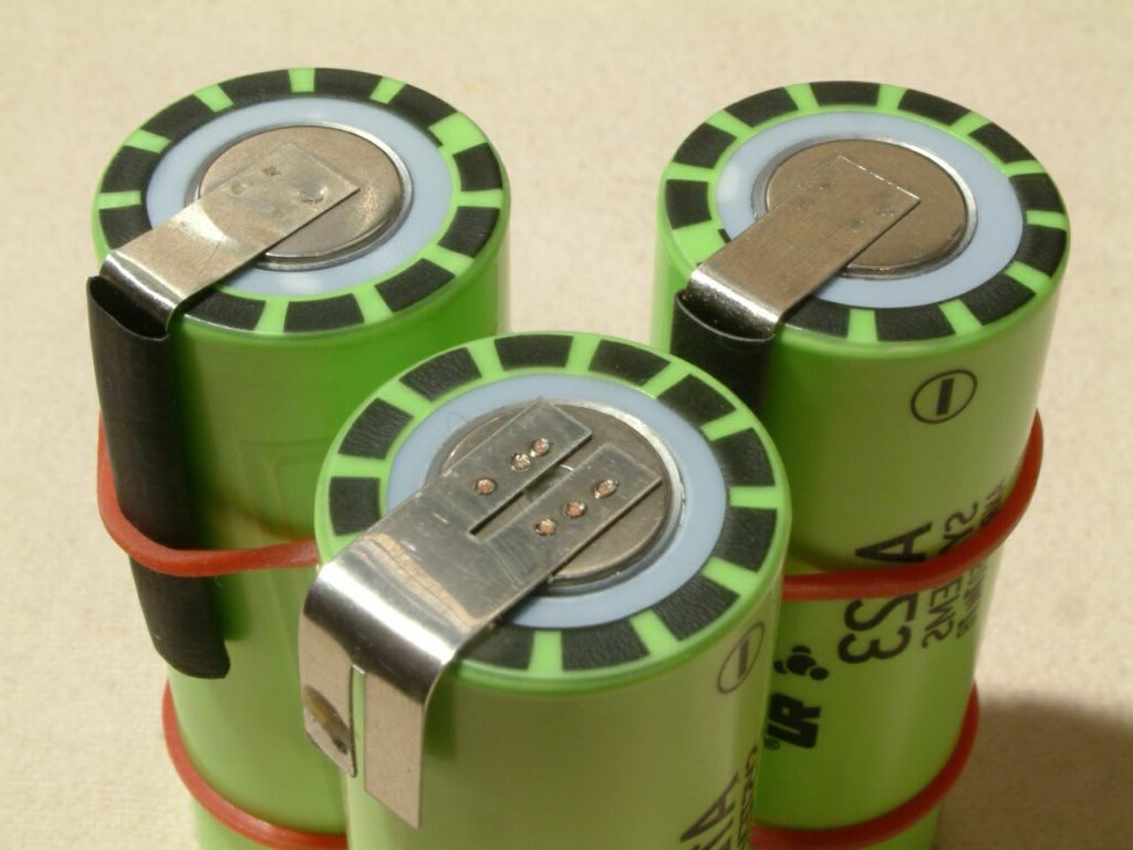

So, nächstes Update. Die Zellen sind angekommen, alle hatten 3,590V +-1mV. Also scheinbar aus einer Charge oder halt einen Pack. Oben schrieb ich ja schon, dass die Zellen "Refurbished" sind auf Grund mangelnder verschweissung. Die Zellen hatten teilweise nur Punkte an der Plus oder Minus Elektrode, klingt also glaubhaft. Eingebaut sind sie jetzt auch schon und laden gerade. Bin ja mal gespannt. Eine Sache ist mir noch aufgefallen, die Zellen im Bionx Pack waren ja mit 11s3p angegeben, die Verschaltung ist aber eher (11s)||(11s)||(11s). Also drei elferpacks parallel und nicht elf parallele Dreierpacks in Reihe.
Fred F. schrieb: > Eine Sache ist mir noch aufgefallen, die Zellen im Bionx Pack waren ja > mit 11s3p angegeben, die Verschaltung ist aber eher (11s)||(11s)||(11s). > Also drei elferpacks parallel und nicht elf parallele Dreierpacks in > Reihe. Das ist auch richtig so. Die Bezeichnung sagt 11s3p. Also 11 Zellen in Serie und dann 3 davon parallel. 11 parallele Dreierpacks würden gerademal auf 3,7V x 3 kommen und damit bei weitem nicht genug Spannung liefern. Bei 3,7V x 11 sieht es schon besser aus, da kommen wir in die Region von 40V. Und diesen 40V Strang nimmt man 3 mal um die Kapazität zu verdreifachen. Gruß Roman
...nene, Roman - ich musste auch erst überlegen, aber 11S3P kann man "so und so" sehen - und trotzdem sind es dann 40V. Und Instinktiv hätte ich auch nicht 11 Zellen seriell geschaltet und davon 3 Stränge parallel, sondern 11 3-er Pakete seriell. Klaus.
Klaus R. schrieb: > ...nene, Roman - ich musste auch erst überlegen, aber 11S3P kann man "so > und so" sehen - und trotzdem sind es dann 40V. > > Und Instinktiv hätte ich auch nicht 11 Zellen seriell geschaltet und > davon 3 Stränge parallel, sondern 11 3-er Pakete seriell. > > Klaus. Musste gerade noch 3 mal lesen bis ich verstanden habe was gemeint ist. Die Rede ist von 3 parallele Zellen die man dann 11 mal seriel schaltet? Dann gebe ich dir/euch recht, die Formulierung lässt Spielraum für interpretation und so dachte ich, dass gemeint ist die Anordnung: 3 in Serie und diese dann 11 mal parallel...
...ne, denn das wäre dann 3S11P :) Klaus.
Klaus R. schrieb: > ...ne, denn das wäre dann 3S11P :) > > Klaus. Richtig. Deswegen wollte ich darauf hinweisen, dass es nicht sein kann, da sonst auch die Bezeichnung anders wäre. Habe einfach die Fragestellung falsch verstanden. Was gibt es für signifikante Vor- und Nachteile zuerst die 3 parallel zu schalten und dann 11 in reihe oder umgekehrt? BMS ist eh nicht verbaut, Balancer auch nicht, also kanns doch egal sein?
...ne, innerhalb eines 11er strangs werden die zellen zu weit auseinanderlaufen, daher erachte ich (bauchgefühl) dreierpacks und davon 11 in reihe als besser, wenn man kein BMS nutzt. Klaus.
Klaus R. schrieb: > daher erachte ich (bauchgefühl) dreierpacks und davon > 11 in reihe als besser, wenn man kein BMS nutzt. Auch und gerade mit BMS. Und wenn eine Zelle schwächelt, kann sich der Strom immer noch auf die beiden parallelen aufteilen, bei 3 einzelnen Strängen betrifft das den gesamten Strang. Und bei 3 einzelnen Strängen bräuchte man bei Einzelzellenüberwachung 3 BMS, eins für jeden Strang. Es spricht also ziemlich alles gegen Einzelstränge, es sei denn der Hersteller hat es baulich nicht hinbekommen.
...stimmt, der Strangstrom ist auch wichtig. Damit wird das ganze noch viel obskurer. Kein Wunder, dass die den Offenbacher machen mussten (und vll auch gut so). Klaus.
Ich hätte es logisch gefunden bei der Angabe der Verschaltung erst die primäre und dann die sekundäre Verschaltung zu nennen. Also 3p11s: 3 Parallel und davon 11 in Reihe und 11s3p: 11 in Reihe und dann 3 mal Parallel Letztendlich ist die Spannung und die Kapazität gleich groß, aber bei der originalen Verschaltung bräuchte man ja bei einem Balancer eine Einzelzellenüberwachung, also 33 Stück. Was noch ganz interessant ist, die alten Zellen waren alle voll geladen und zwar auf 4,091V. Die Zellen hatten alle auf +-2mV die gleiche Spannung. Ich möchte jetzt nicht sagen, dass der Verzicht auf einem Balancer sinnvoll ist, es hat aber hier offenbar funktioniert.
...hast du die alten Zellen mal exemplarisch gemessen, waren die in der Kapazität gleichmäßig runter oder...? 3P11S vs 11S3P macht Sinn, könnte man einen DIN draus machen :) Klaus.
Fred F. schrieb: > Ich möchte jetzt nicht sagen, dass der Verzicht auf einem Balancer > sinnvoll ist, es hat aber hier offenbar funktioniert. Wie oben schon erwähnt, bei meinen Recherchen zum Thema fest eingebauter Balancer bin ich drauf gestoßen, dass a) so ziemlich jeder drauf verzichtet und b) es auch unter ungünstigen Bedingungen reicht, wenn man alle paar Mal beim Laden balanciert. Wobei Balancer hier nicht mit BMS zu verwechseln ist, das macht aber üblicherweise nur die Gesamtüberwachung auf Überstrom und die Einzelzellenüberwachung auf Überspannung, bessere BMS auch mit Einzelzellenüberbrückung, wenn eine Zelle mehr als 4.2xxV hat. Letzteres wird auch oft als Balancer verkauft, hat damit aber meiner Meinung nach nur wenig zu tun, wenn die Zelle schon an der Überspannung hängt kann man nicht mehr viel balancieren, da kann man nur das Schlimmste verhindern.
