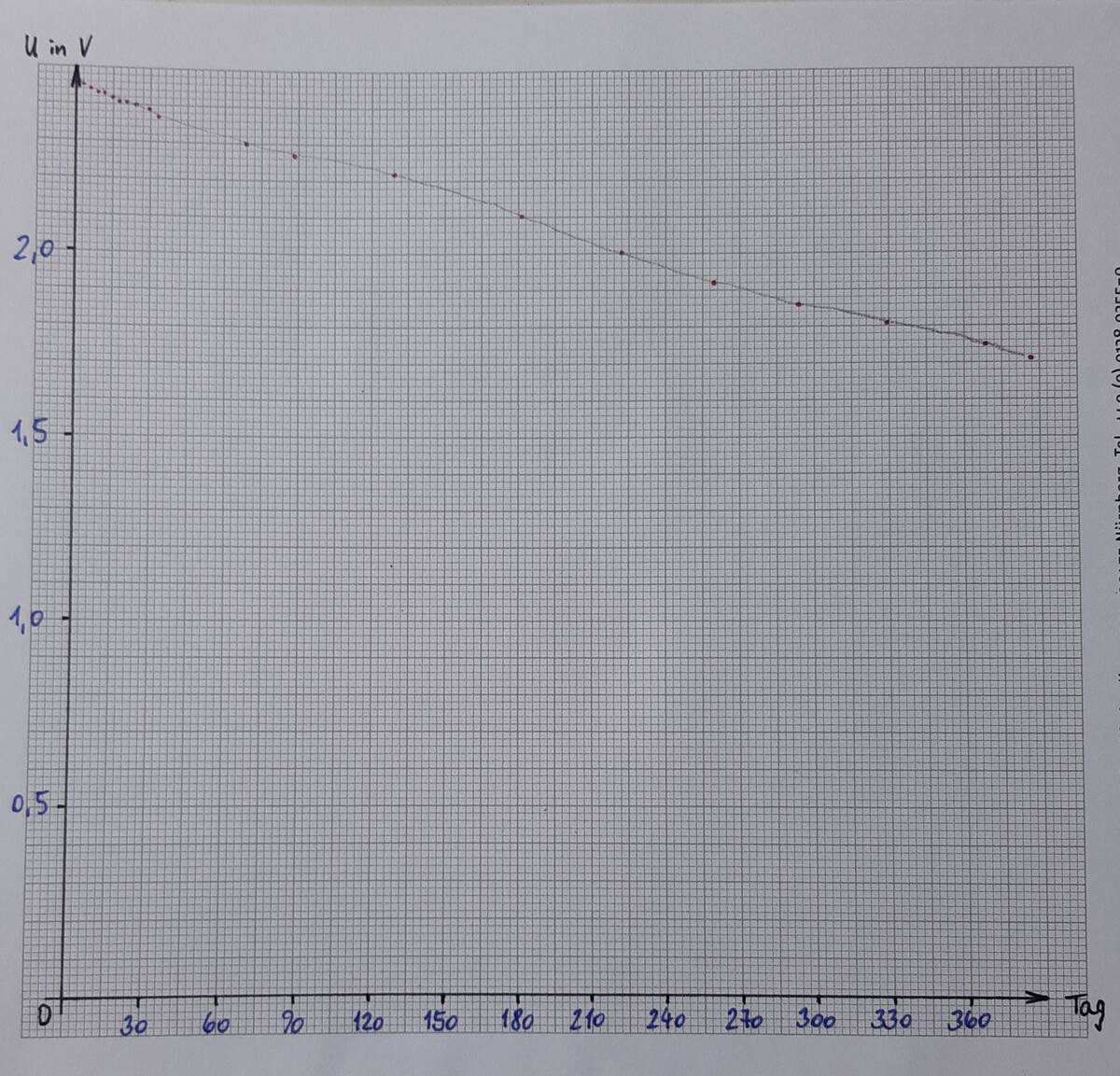

Ich habe einen Superkondensator 2,7 Volt / 3000 F
ausprobiert.
Bei der Erstladung über ein Solarmodul ( 3 V / 2,4 A )
wurde bei einer Klemmspannung von 2,5 Volt der
Ladevorgang unterbrochen.
Nach 76 Stunden Lagerung, ist die Spannung des
Kondensators auf 1,8 Volt zurück gegangen.
von Mike B. (mike_b97) Benutzerseite
Danke für die Info!
von Ingo S. (Firma: privat) (nisus)
Hallo :)
beim zweiten Ladevorgang, wieder mit der Solarzelle
( 3 Volt ; 2,4 Ampere ) ,habe ich erneut bis zu einer
Klemmenspannung von 2,5 Volt geladen.
Nach dem Abnehmen der Stromversorgung, ist die
Spannung sofort auf den Wert 2,19 Volt gesunken.
( Beim ersten Ladevorgang ist die Spannung von
2,5 Volt nach Ladeschluß auf 2,48 Volt gesunken )
Daraufhin habe ich weiter geladen auf 2,6 Volt.
Die Spannung ist ohne Energieversorgung nur
auf 2,21 Volt angestiegen, obwohl die
Klemmenspannung um 0,1 Volt erhöht wurde.
Das verstehe ich nicht.
Warum bricht die Spannung beim zweiten Ladevorgang
so weit zusammen, wenn das Aufladen beendet wird?
Nach 12 Stunden ist die Spannung von 2,20 Volt
auf 2,14 abgesunken.

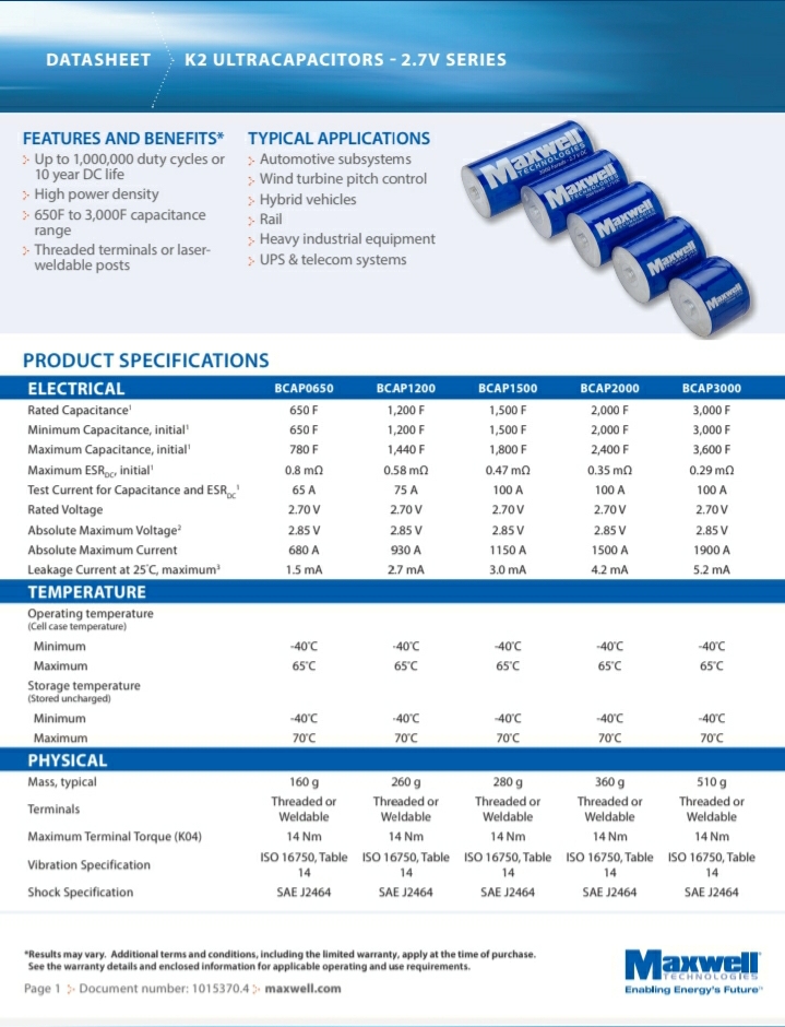

Der verwendete Kondensator ist : BCAP3000 P270
( Datenblatt auf Maxwell.com )
Mann von Format schrieb:
> Übrigens auch mit extra hohem R_vor-Wert/wenig Strom...
> das ist halt strikt zu vermeiden, ganz einfach
Warum soll ein SuperKondensator kaputt gehen, wenn er mit
kleinsten Strömen geladen wird?
Laut Datenblatt hält der Kondensator 10 Jahre, wenn er
konstant bei U_max gehalten wird...das ist ja so, als würde
der mit geringstem Strom geladen werden, wenn nur
Leckstromverluste ausgeglichen werden.
von Werner H. (werner45)
Der Spannungsabfall nach dem Laden kann auch daran liegen, daß der C
nicht lange genug an der Sollspannung lag. Ich glaube, mal 30 Minuten
gelesen zu haben.
Schließlich ist die Ersatzschaltung eines Supercaps ja auch eine sehr
lange R-C-Kette.
von Prometheus (Gast)
Ich kan nur von den Maxwell Zellen reden, bei den anderen Namhaften
Herstellern wird das aber nicht viel anders sein.
Neue Supercaps haben einen erhöhtem Leckstrom. Der braucht auch seine
Zeit um sich einzupendeln, ich glaube mich an 48h oder 72h zu erinnern.
Eine halbe Stunde reicht da garantiert nicht. Auch nach langer Lagerzeit
(Monate) ohne Spannung ist das wieder so
Dann erreichen die alle ihre Nennkapazität.
Überspannung ist gaaanz schlecht für die Lebensdauer. Das ist, wie oben
völlig richtig geschrieben, kein Elko.
Anmerkung am Rande, bitte nach dem Entladen kurzschließen. Die Dinger
laden sich (durch die lange R-C Kette) wieder selbst auf, teilweise bis
so 5-10% der Nennspannung.
Das kann bei dem geringen Innenwiderstand doof sein.

Selbst das Datenblatt des Herstellers
https://www.google.com/url?sa=t&source=web&rct=j&url=https://www.maxwell.com/images/documents/k2series_ds_10153704.pdf&ved=2ahUKEwjO3L-KwtfuAhUSPewKHfy4D5EQFjABegQIBxAB&usg=AOvVaw2ZlJpPcaO19spfM4PB31_a
( *Anhang )
gibt für den BCAP3000 P270
einen Leckstrom von maximal 5,2 mA bei
zulässiger maximal-Spannung  und 25°C an.
Das die Kapazität nicht genau vorher gesagt
werden kann, ist mir ebenfalls bewußt.
Von-Bis-Werte zwischen 3000 F und 3600 F
sind auch im Datenblatt angegeben.

ENDLICH!
Die Meßreihe zur Selbstentladung ist
abgeschlossen. 1 Jahr Geduld endet mit
einer Überraschung. Das JPG hat einen
großen Datenumfang. Das tut mir leid, aber
so ist das Millimeterpapier gut zu erkennen.
Es war für mich nicht zu erwarten, eine
nahezu lineare Abnahme der Spannung des
BCAP3000 P270 bei seiner Selbstentladung
beobachten zu können.
Warum die Selbstentladungskurve nicht dem
Graphen der Kondensatorformel folgt, weiß
ich absolut nicht.
Wer da Erklärungen liefern kann, möchte
bitte etwas dazu schreiben.
Ich könnte nur Vermutungen anstellen.
Mit dem Ergebnis bin ich jedenfalls zufrieden
und mein neues (1 Jahr alt ^^) Multimeter
ist auch toll :D
Mit E=0.5*C*U^2 verglichen waren rund 53% an Energie nach einem Jahr
noch vorhanden.

heute sende ich das letzte Messergebnis aus meinem Langzeitversuch,
welcher der Anschauung der Selbstentladung des Superkondensators von
Maxwell
(BCAP3000 P270) diente.
U_Ende =0,886 Volt
Danke an alle interessierten Forenmitglieder.
Für den Inhalt an Erfahrungswerten ist meine kleine Messreihe
hoffentlich ein genügender Beitrag.
Zusammenfassung:
2021: 2,46 V //
2022: 1,72 V //
2023: 1,22 V //
2024: 1,07 V //
2025: 0,95 V //
2026: 0,88[6] V - Ende
Ingo S.

Laut Datenblatt haben die Dinger ungeladen und bei T<25°C ein shelf life
von 4 Jahren. 5 Jahre ist also schon über der Spezifikation. Oder halten
die geladen länger?
https://maxwell.com/wp-content/uploads/2024/07/3003279-EN.3_DS_2.7V-3000F-Cell-BCAP3000-P270_20240704.pdf
