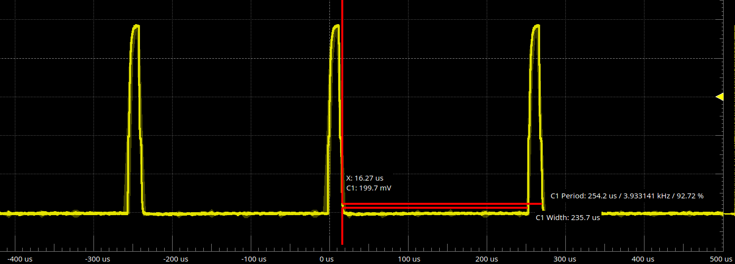

ich versuche eine Software-PWM zu implementieren:
TIMSK |= ((1 << OCIE0) | (1 << TOIE0));
OCR0 = 10;
TCCR0 = (1 << CS00);
sei();
// in einer Endlosschleife dann:
if(pwm_duty != i2cdata[1]) {
    pwm_duty = i2cdata[1];
    cli();
    OCR0 = pwm_duty;
    sei();
ISR(TIMER0_COMP_vect) {
  PORTA &= ~(1 << PA7);
ISR(TIMER0_OVF_vect) {
22
  PORTA |= (1 << PA7);
23
Irgendwie aber ändert sich, unabhängig davon ob OCR0 nun 0x00 oder 0xFF
ist, die Helligkeit der angeschlossenen LED kaum.
Sieht jemand einen Fehler im Code?

Stimmt. Das war natürlich dumm von mir. Ich habe einen ATMega16.
Im Anhang befindet sich lauffähiger Code, der sich schon nicht so
verhält wie erwartet.
In der Zeile:
OCR0 = 0xFF;
Egal ob dort 0x00 oder 0xFF steht, die Helligkeit ändert sich kaum.

Versuchs mal mit:
OCR0 = 0x01;
Statt
OCR0 = 0x00;
Und du wirst sehen!
Übrigens:
Bei einem Teiler von 1, gehen ca 12% der Takte für die ISR drauf.
Diese 12% fehlen dir dann an beiden Enden des Einstellbereiches.
Gast #5880732
S. Landolt schrieb:
> Also bei mir läuft das auf einem ATmega16
Das glaube ich nicht. Ganz sicher jedenfalls nicht über den gesamten
Wertebereich. Es ist zwar im Detail noch etwas komplizierter, als von
"Arduino Fanboy D." dargestellt, aber seine Grundaussage ist absolut
zutreffend: die Laufzeit der ISRs schränkt den mit dieser naiven
PWM-Methode tatsächlich abbildbaren Wertebereich ein, bei Prescaler 1
sogar in einem recht dramatischen Umfang.
Ich würde mal darauf tippen, dass du deine Testmethode nicht richtig
durchdacht hast...
Das vom TO gezeigte Oszillogramm ist jedenfalls absolut realistisch,
hier spielt eben noch ein Detail mit, was der Fanboy nicht bedacht hat:
1*100/256 = 0,4% und: 0,4% << 12%. Er wollte wohl primär die
Singularität bei gleichzeitiger Auslösung der beiden Interrupts
darstellen, die es obendrein auch noch gibt...

Gast #5880787
c-hater schrieb:
> Naja, man könnte sagen, der Timer0 des M16 ist eine stark vereinfachte
> Variante dessen, was du vom M328 kennst. Kann nicht alle Modi, hat nur
> einen PWM-Kanal. Aber die Grundfunktionaltät ist dieselbe.
Ergänzung: Das Problem der Singularität hängt vom Timer-Modus ab. Mal
liegt sie bei 0, mal bei 1. Das könnte der entscheidende Unterschied
sein.
Besser wäre also, die Testpunkte auf 2 und 0xFE zu legen. Dann sollte
sich in jedem Fall ein invertiertes Oszillogramm für die beiden
Testpunkte ergeben, allerdings in beiden Fällen mit viel zu langem Puls.
Das ist dann die Laufzeit der ISRs.
Gast #5880804
Wenn der compare match auf 2 erfolgt ist die Overflow ISR noch lange
nicht fertig.
Erst bei OCR0 Werten von über 0x20 zeigt sich eine Verlängerung des High
Pulses.
Vergleichbares gilt für hohe Werte, nur dass dann eben die Overflow ISR
verzögert wird.
Der konkrete Wert ist sicherlich auch von der
Optimierungsstufe/Kompilerversion abhängig.
