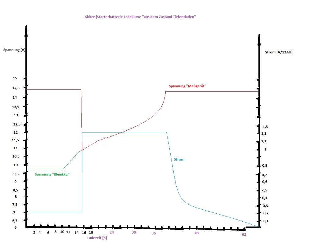

Bei einem Bleiakku (Startebatterie) findet beim entladen der
Starterbatterie eine Sulfaltierung statt. Sulfatkristalle bilden sich
beim entladen. Das ist normal. Doch wenn die Starterbatterie
tiefentladen ist dann bilden sich sehr große Sulfatkristalle die dann
einen sehr großen Innenwiederstand darstellen. Das bedeutet dass beim
Laden ein sehr geringer Strom am Anfang fließt. Wenn hoffentlich noch
einer fließt. Denn nur wenn noch ein geringer Strom fließt können die
Sulfatkristalle an den Platten abfallen. Und der Innenwiederstand wird
kleiner . Erst wenn der Innenwiederstand gegen 0 geht fließt der
richtige Ladestrom. Erst jetzt wird überhaupt die Starterbatterie
geladen. Dies ist gut unten in der Skizze zu sehen.

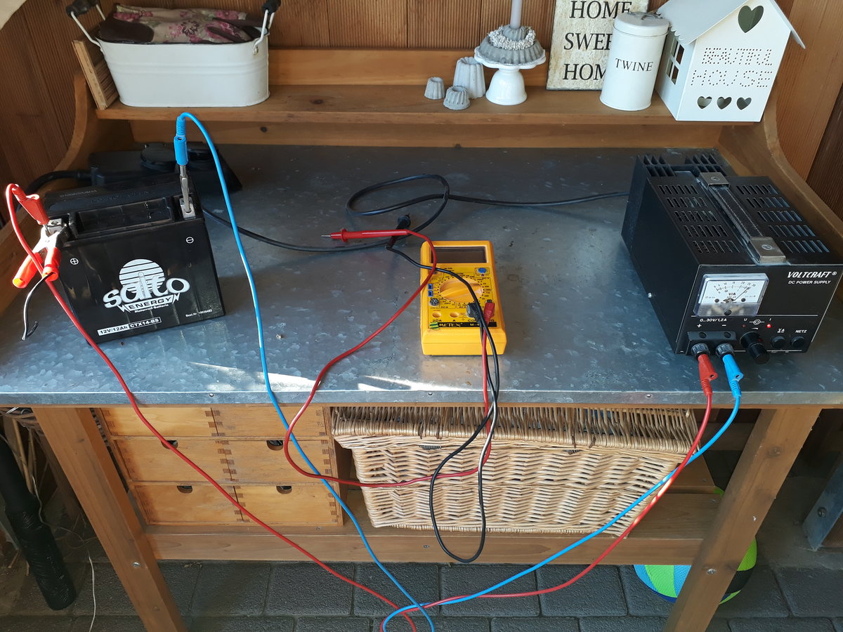

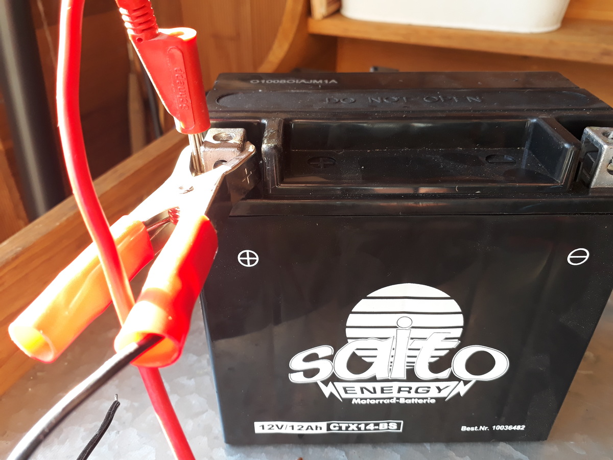

Für das Laden meiner Motorradbatterie habe ich siehe Bild folgenden
Aufbau.
Motorradbatterie: Saito 12V/12AH
Spannungsprüfer

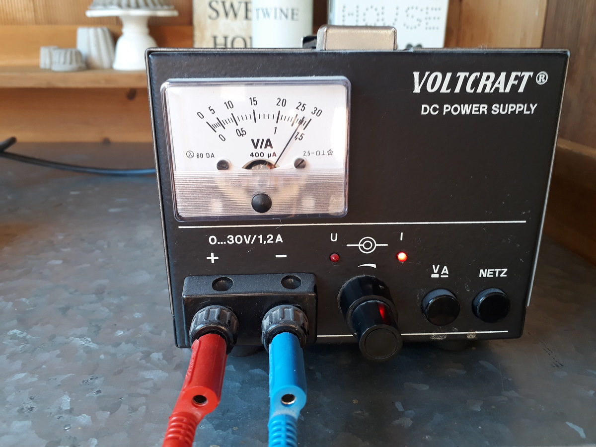

Labornetzteil: TNG30 von Voltcraft
Am Labornetzteil wird die Spannung auf 14,4V eingestellt und der Strom
bei meinem Netzteil auf max also 1,2 A eingestellt.
In den ersten 10 bis 14 Stunden wird mit dem Voltmeter an der Batterie
die Eingestellte Spannung also 14,4 V gemessen. Ein geringer Strom
fließt. ca. 0,2A das mus auch sonst ist die Batterie nicht zu Retten.
Nach den ca. 14 Stunden sind hoffentlich die groben Sulfatkristalle von
den Batterieplatten abgefallen und in den Batteriesumpf gefallen.
Jetzt ändert sich schlagartig die Stromzufuhr auf max. Also bei mir 1,2
A und die Spannung die man an der Batterie messen kann ist die Spannung
von der Batterie. Das wir so in dieser Phase ca.10,7 V sein. Jetzt sind
wir in den Ladezustand angekommen wie bei einer noch intakten
Starterbatterie die entladen ist.

Desweitern auch noch wichtig. : Bei tiefentladenen Bleiakkus alles unter
ca. 11V wird an der Batterie die eingestellte Spannung gemessen, solange
bis die Sulfaltierung weg ist, und ein großer Ladestrom fließen kann.
Jetzt wird an der Batterie die Spannung der Batterie gemessen. Diese
Steigt mit der Zeit und dem Ladevorgang.
