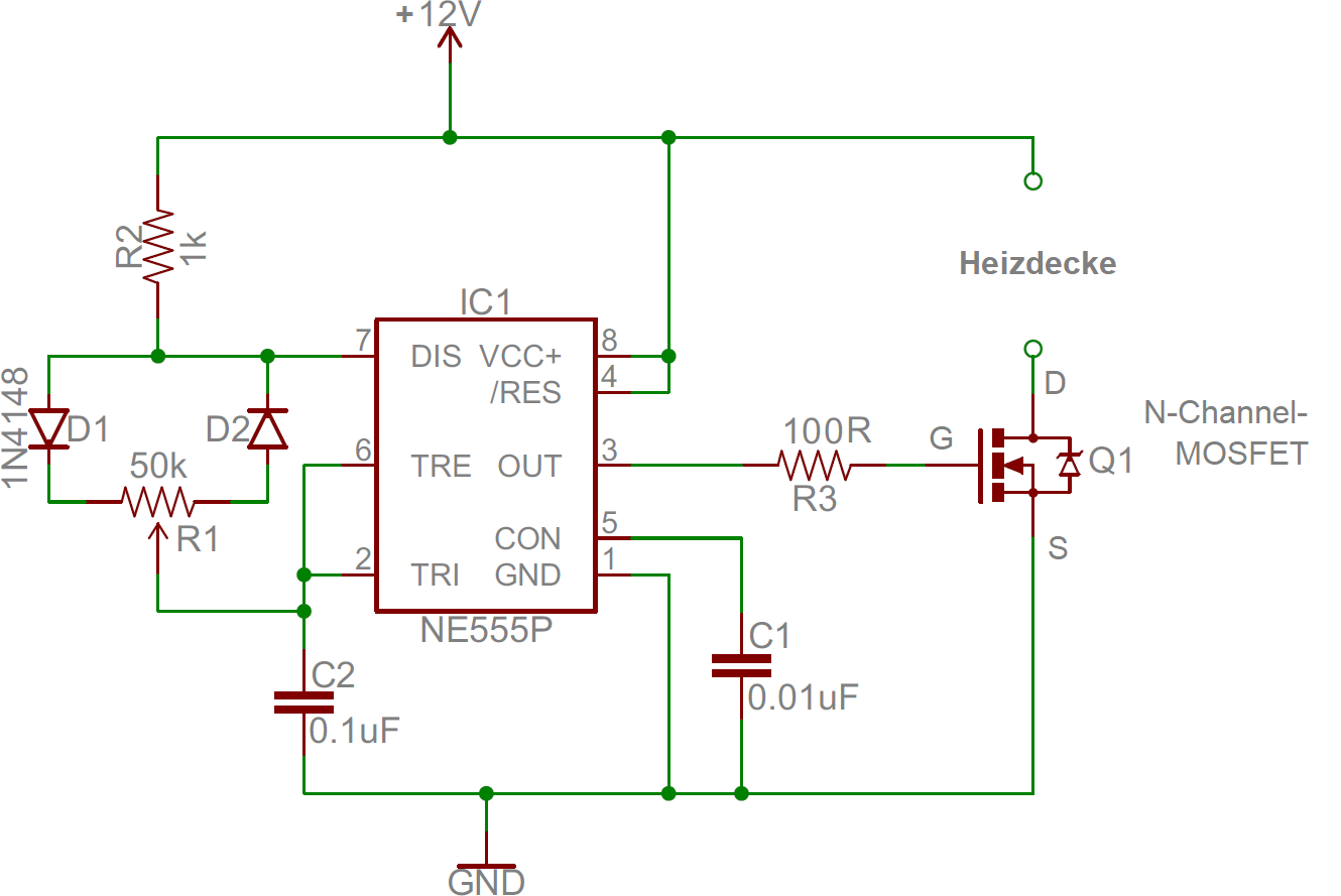

Ich hab Mal ne absolute Anfänger Frage. Ich habe ein N-Kanal mosfet dass
ich zur Übung einfach Mal an einem Motor anschließen wollte. Hab mich
schlau gemacht und sehe dass bei Wikipedia:
https://de.m.wikipedia.org/wiki/Feldeffekttransistor
Steht source ist der Eingang und drain der Ausgang ist. Auf allen
anderen Seiten wo ich war ist es anders herum. Wie muss ich denn jetzt
das Ding Anschließen? Kann mir da jemand weiter helfen? Danke

Wo Eingang und wo Ausgang ist, hängt von der Schaltung ab. Es gibt 3
Grundschaltungen mit unterschiedlichen Eigenschaften, du musst dir die
passende aussuchen.
Auf deiner wiki-Seite werden übrigens nur AC-gekoppelte lineare
Verstärkerschaltungen gezeigt. Keine davon wird für die Ansteuerung
eines Motors verwendet. Dafür betreibt man den FET im Schaltbetrieb. So
wie von Bernd verlinkt oder von Ach du grüne Neune gezeigt.
Wobei im Fall eines Motors auch noch eine Freilaufdiode dazugehört. So
wie hier prinzipiell gezeigt:
