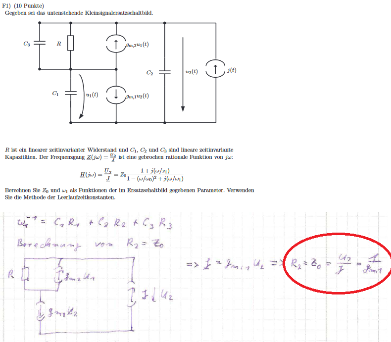

Hi
Ich verstehe nicht wie man auf das rotumrandete kommt. Die
Vorgehensweise ist mir bewusst. Knotengleichung aufstellen und umformen
ebenfalls. Dann komm ich auch auf 1/g_m,1.
Aber wieso entspricht das Z0 ?
Hier mal die echte Übertragungsfunktion Z(jw) ermittelt mit dem
Knotenpotentialverfahren.
Z(jw)=
(1/gm1)*(1+jw*(C1+C3)/(gm2+1/R))/(1+jw*(C1*(R*gm1)+C3+C2*(gm2/gm1+1/(R*g
m1)))/(gm2+1/R)  +(jw)^2*(C1*C3/gm1+C1*C2/gm1+C2*C3/gm1)/(gm2+1/R))
1/gm1 = Z0
Prinzipielle Struktur der obigen Formel:
Z(jw) = Z0*(1+jw/wa)/(1 +jw/wb +(jw/wc)^2)
Es ist schon verblüffend wie lang die Formel wurde obwohl da gar nicht
viele Bauteile drin sind.
Mich würde jetzt mal interessieren welche Formel Z(jw) bei dem
Vereinfachungsverfahren/Schätzverfahren der Leerlaufzeitkonstanten
herauskommt.

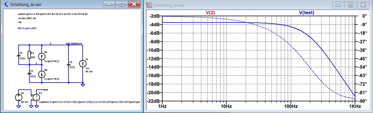

Helmut S. schrieb:
> Z(jw)=
Ist da vielleicht ein Tippfehler und muesste es heissen:
Z(jw)=
(1/gm1)*(1+jw*(C1+C3)/(gm2+1/R))/(1+jw*(C1/(R*gm1)+C3+C2*(gm2/gm1+1/(R*g
An dieser Stelle korrigiert:
...jw*(C1*(R*gm1)...  ==> jw*(C1/(R*gm1)...
Josef schrieb:
> Helmut S. schrieb:
>> Z(jw)=
> Z(jw)=
Danke Josef. Da hatte ich doch glatt falsch von meinem Zettel mit der
Berechnung abgeschrieben. Zur Kontrolle hatte ich die Formel zwar mit
LTspiceXVII simuliert und mit der Schaltung verglichen, aber dummerweise
R=1kOhm und gm1=1mS gewählt. Dadurch fiel mein Tipffehler gar nicht auf.
Z(jw)=
