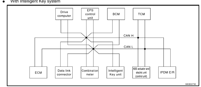

(Firma: matzetronics) #5881425
In den mittelalten Nissan Micras (K12 Serie) gibt es einige Module, die
sich recht leicht ansprechen lassen sollten und auch billig vom Schrott
geholt werden könnten.
Dabei ist das 'intelligent Power Distribution Module' die Leistungsstufe
für Licht, Blinker etc.
Kontrolliert wird das ganze vom 'Body Control Module'.
Das Service Manual des Micra K12 ist leicht im Netz zu finden.
> Module, die
Super Hinweis, danke!
