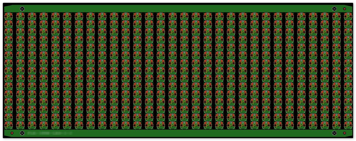

Also, es ist nun nicht so, dass ich in Bezug auf allPCB alles super
finde, aber im Großen und Ganzen haben sie uns schon ordentlich geholfen
die Kosten zu senken.
Ich habe gerade erst vor kurzem einen Nutzen bestellt.
Abmessungen 223 x 85 mm
Dicke der LP 0.6 mm
Track width, clearance 0.1 mm
DK Bohrungen 0.3 mm
Da es 450 (!) kleine Einel-Leiterplatten je Nutzen waren, stieg der
Preis -aufgrund der vielen Fräsungen und Ritzungen und ENIG- von
anfänglich 31 auf 82 Euro. Aber das ist ja so 'was von völlig im Rahmen
- bei 5 Nutzen, nur 72h Durchlaufzeit und inkl. Versand !

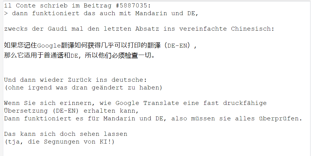

Wenn man sich vor Augen hält wie mittlerweile der Google-Übersetzer fast
druckreife Übersetzungen hin bekommt (DE - EN),
dann funktioniert das auch mit Mandarin und DE, sodass die eigentlich
alles checken müssten.
