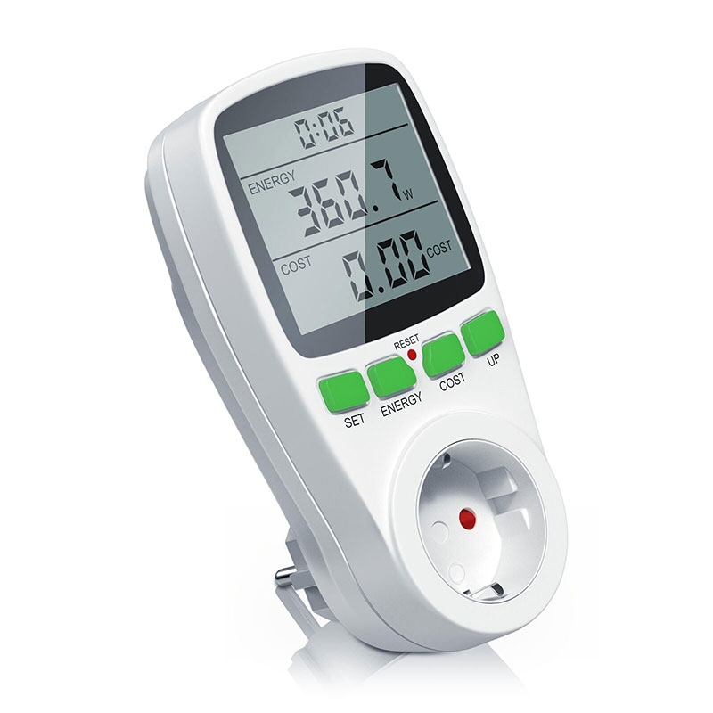

ich suche einen Leistungsmesser um den Strombedarf von Desktop-PCs und
Notebooks zu messen. Gemeint sind solche Geräte wie abgebildet. Mir ist
klar, dass da keine sehr hohe Messgenauigkeit zu erreichen ist. Mir ist
auch klar, dass die Messung bei Schaltnetzteilen wie sie bei allen
Computern vorkommen problematisch ist. Deshalb frage ich, welche
Messgeräte überhaupt etwas taugen.
Was gefällt dir daran nicht?
Ich habe so eines, von ALDI, und die Werte sind plausibel.
Probleme kann es evtl. unter 10W geben.
Da hägst du dann eine Glühbirne mit 15W parallel und es geht wieder.
Naja, normalerweise wird man hier im Forum fast gesteinigt wenn man nur
in Erwägung zieht solche Geräte zu verwenden. Und bei einem Test der
Stiftung Warentest von vor 10 Jahren wurde nur ein Gerät für gut
befunden. Die anderen hatten Sicherheitsmängel oder waren zu ungenau.
Mag ja sein, dass es heute besser ist. Das kann ich aber nicht
beurteilen. Deshalb frage ich ja hier.
https://www.test.de/Strommessgeraete-Nur-eins-ist-gut-1781202-0/
https://www.heise.de/multimediadatei/Irrlichter-Was-taugen-preiswerte-Verbrauchsmessgeraete-1508131.html
Ich habe da gleich mal meinen DELL 24" Monitor vermessen.
Betrieb Soll: 60W    Ist: 16W  (ca. 60% Helligkeit, 1/2 Bildschirm
dunkel)
Standby/Ruhezustand Soll: max. 0,5W   Ist: 0,33W
Ich finde die die Werte plausibel genug.
> Nur sehr wenige "Energiekostenmessgeräte" messen im Bereich unter 10
> Watt mit brauchbaren Ergebnissen, bei unter 1 Watt wird es noch
> abenteuerlicher.
Was ist es für ein Risiko, für weniger als 10EUR so ein Gerät zu kaufen?
Wer es dann genauer will, der tut ein anloges Meßgerät einschleifen.
Wenn es dann 10-20% Unterschiede gibt, ist es doch Pillepalle.

my2ct schrieb:
> Den Unterschied zwischen Blind- und Wirkleistung kennst du.
Den kennt er sicherlich nicht, sonst hätte er uns seinen Kommentar
erspart. Ich habe hier ein Pollin-Plunderteil, was laut Beschreibung und
Anzeige 'Watt' vorgibt, tatsächlich aber nur Scheinleistung misst - das
Teil misst Mist.
> Und Crest-Faktor sagt dir auch etwas?
Ein zunehmend heikleres Thema! Mein sehr alter Conrad 'Energie Monitor
3000' zeigt Watt und VA an, letztere sogar mit dem Hinweis auf kapazitiv
oder induktiv. Mein neuer Geschirrspüler wird mit 7VA und Null Watt
angezeigt, das kann ja passen.
Aber: An zwei Laptopnetzteilen habe ich einen Wirkungsgrad von 110..120%
gemessen. An den Fluke-DVMs auf der DC-Seite habe ich keine Zweifel, da
wird wohl das Conrad-Teil den krummen Stromflußwinkel auf der Netzseite
nicht korrekt bewerten können.
Wäre ja schön, ein besser integrierendes Gerät zu haben, aber das ist
scheinbar erst ab vierstelligen Euro zu bekommen. Nett wäre auch,
Leistungen um und unter einem Watt vernünftig messen zu können, gleiches
Preisproblem.
