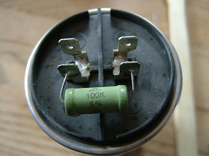

es geht ein Röhrenradio mit U anode = 250 V für ein Röhrenradio
Die Suchmaschine zeigt einen Motorkondensator mit einem 100K zwischen
den Backen, müsste so die gängige Größenordnung sein, oder?

von Entlader (Gast)
Christian S. schrieb:
> Die 100k sind jedenfalls zwischen den Backen nicht an der richtigen
> Stelle.
GuckstDu Bild - wohin sonst?
ansonsten:
Info #1
Betreff: Entladewiderstand
was ist da nicht klar, oder?
Info #2
was war da nicht klar?
Info #3 + Frage #1
Muss ich Euch denn für solch eine einfache Frage Romane schreiben?
Ist ja gut, habs gelöst, 100K - Widerstand funktioniert.

von Dieter (Gast)
Zu finden waren 100k bis 1M in alten Radios. Kommt dabei auch auf die µF
des Elkos an.

von oszi40 (Gast)
michael_ schrieb:
> In einem Röhrenradio gibt es normalerweise keine solchen
> Entladewiderstände. Für was brauchst du sowas?
Es gibt nichts, was es nicht gibt. Ein Entladewiderstand kann dort
hilfreich sein wo die Röhrenheizung nicht heizt. Folglich hat die
Anodenspannung keine Last und läuft evtl. hoch bis zur Spitzenspannung.

von Dieter (Gast)
4,7uF*1M*2*pi=30s
von Manfred (Gast)
Dieter schrieb:
> 4,7uF*1M*2*pi=30s
In der Zeitkonstante eises RC-Gliedes kommt pi nicht vor.

@ TO: 100k ist ein praxisgerecht sinnvoller Wert. Nach P=U²/R genügt ein
Widerstand mit 1Watt Belastbarkeit.

Richtig. Es reicht 3*tau, 5*tau ueberzogen, tau=RC.
von Peter D. (peda)
Ich hab noch nie ein Röhrenradio mit Bleeder-Widerstand gesehen.
Die Röhren heizen noch lange nach, so daß die Anodenelkos sicher
entladen werden.

von Jens G. (jensig)
michael_ (Gast) schrieb:
>Zeigen!
>Wenn, dann wie im VE, aber der hat eine andere Funktion.
>Hat 25KOhm.
Z.B Sonneberg TRX2010 als schaltbarer Entlade-R (schaltbar zusammen mit
dem Netzsc halter) - brauchte gar nicht lange suchen in meiner
Schaltplansammlung.
Klar, es ist nicht üblich, aber existieren tun solche Geräte.

Info #3 + Frage #1

Diese Entladewiderstände sind nach VDE bei Kondensatoren vorgeschrieben,
bei denen beim Öffnen des Geräts noch gefährliche Ladung im Kondensator
vorhanden sein kann.
VDE schreibt einen Widerstand vor,der innerhalb einer bestimmten Zeit
(1,5min?) den Kondensator entladen hat.
Besonders zutreffender Fall:
In Leuchtstoffleuchten ist oft ein (Kompensations)Kondensator enthalten,
an dem im normalen Betrieb >460V AC anliegen können. Wenn da im
Scheitelpunkt des AC abgeschaltet wird, behält der einige µF große
MP-Kondensator eine lebensgefährliche Ladungsenergie.
Ein guter Kondensator speichert diese Energie über Stunden und mehr.
Bei Austausch des Starters oder Bruch der Leuchtstoffröhre könnte man
evtl. sogar ungewollt an diese Spannung herankommen, wenn z.B. die
Leuchtstoffröhre zersplittert ist, und ihr Sockel noch entfernt werden
muss.
Bei Röhrengeräten geht man aber davon aus,dass der Fachmann darüber
bescheid weiß. Entladewiderstände gibts da nicht.

von oszi40 (Gast)
Peter R. schrieb:
> behält der einige µF große MP-Kondensator
Es könnten auch Tage sein bei einem guten MP. Jedenfalls habe ich die
Restladung nach 3 Tagen noch deutlich "gemerkt". Somit ist dort der
Entlade-R sinnvoll. Bei 50µF 500V Elko für die Anodenspannung möchte ich
auch nicht gleich ins Radio fassen falls die Heizspannung mal fehlt!
Allerdings würde ich eher 500k wählen um nicht sinnlos zu heizen. Den
Rest bringt die Selbstentladung des Elkos.
von Werner H. (werner45)
Gute MP-Kondensatoren halten die Ladung sogar Monate! Beim Rausholen aus
der Voratskiste mal einen gewischt bekommen.
Gruß  - Werner
