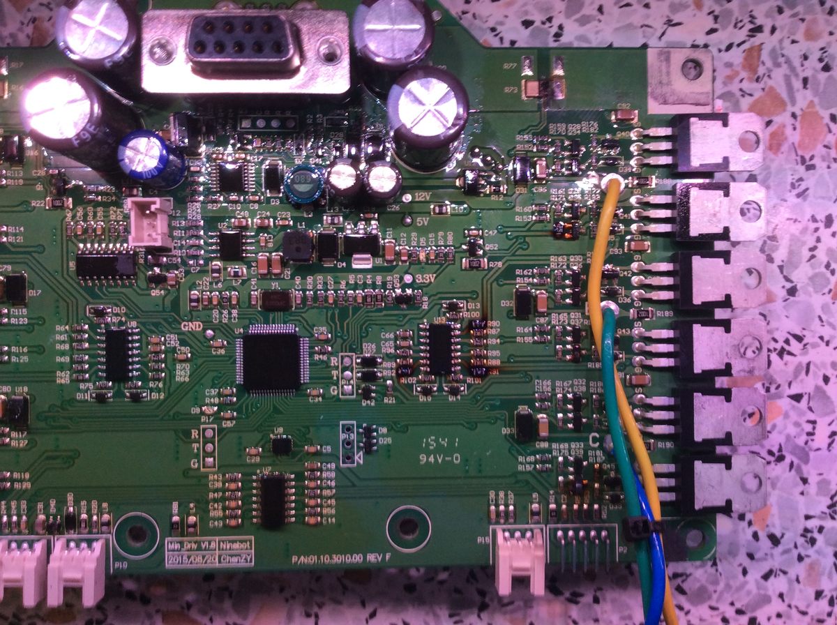

Nachdem mich mein segway heute unsanft während der Fahrt abgeladen hat,
hab ich gleich mal die Platine ausgebaut.
Wer würde eine Schätzung abgeben, was da wie durchgebrannt ist?
Falls man das überhaupt so sagen kann.
Würde mich interessieren.
Gast #5882242
Ausgangstreiber U13 und dessen Hühnerfutter, z.B. R90, dann einiges um
die rechten Ausgangstransistoren (und bestimmt auch diese selbst) 2. von
oben und 1. von unten und letztlich hat die Sicherung ganz oben rechts
aufgegeben. Ist viell. auf falsche Sensorwerte (Back-EMF bei BLDC?)
zurückzuführen. Also ist da auch noch was zu erwarten. Viel Freude bei
der Reparatur! ;)

> R73 sieht nicht mehr so ganz frisch aus. Das lässt sich auf dem
> unterbelichteten Pixelmatsch aber nur erahnen.
Da haben noch erheblich mehr Bauteile thermischen Stress gehabt:
R90, R91, R102 um U13 sind wohl gut warm geworden und im rechten Bereich
scheint auch einiges betrachtenswürdig.

Warum schreiben hier alle das sie die verbrannten Stellen nicht sehen?
Wenn ich das Bild aufmache und vergrößere kann man das alles ziemlich
genau erkennen.
Gast #5882676
> sehen?
> genau erkennen.
Die braunen Stellen kann man sehen. Aber man kann keine Bauteile sicher
identifizieren, und genau das wäre zur Beantwortung der gestellten Frage
unabdingbar.
Gast #5882692
Was ist U13 für ein Bauteil? MOSFET-Treiber ? Der ganz beschissen alle
Widerstände abgefackelt hat? Der dumme Elektroniker scheint mit
MOSFET-Gatekapazitäten und Frequenzen nicht auszukennen.
Eine ganze Menge. Und es ist sicher mehr kaputt, als nur die verbrannten
teile.
Schmeiss die Platine weg und bestelle eine neue als Ersatzteil. Es
könnte allerdings sein, dass die auch gleich wieder kaputtgeht, weil
irgendein wichtiger Sensor versagt hat.
Ist vielleicht doch besser etwas für den Reparaturservice des
Hersteller.

Wenn Ampere für den Motor hochgeskillt war dann müssten aber die großen
MOSFETs durchbrennen und nicht die Widerstände an den MOSFET-Treiber die
hohe Gateströme nicht aushalten konnten.

Die verbrannten Stellen sind nicht das Problem.
Die Frage ist, warum die verbrannt sind. Das tun die nicht aus Jux und
Dollerei. Oder kannst du erkennen, was z.B. U13 für ein Käfer ist?

Meine Theorie: Auf der Platine steht: ChenZY, Ninebot. Also die Chinesen
waren am Werk. Da ist also eine Platine mit vielen Dingsdumstalerei
drauf, dann haben die Hersteller in China Fake-MOSFETs aus China
erwischt. Ich glaube die Chinesen bescheissen sich gegenseitig. Dadurch
schien des Dingens zwar am Anfang zu funktionieren aber dann brennte er
doch durch weil die Fake-MOSFET größere Gatekapazität hatten und die
Widerstände so Dauerhaft unter hoher Hitze standen.
#5882840
Hast Du Dir mal links das Bild angeschaut? Da scheint dieselbe Schaltung
nochmal zu sein. Und da ist um den vermeintlichen Mosfettreiber nix
braun zu sein. Die wussten also offensichtlich nix von den
überdimensionalen Gate-Kapazitäten.
Ich denke, hier hats ganz einfach die Mosfets durchgehauen (vielleicht
wegen Motorschaden), haben dann evtl. übers Gate volle
Motor-/Betriebsspannung Richtung Treiber geliefert, wodurch paar Teile
zu heis wurden.
Zumindest der zweite MNosfet von oben scheint wohl schon Brandblasen zu
haben, kann aber auch nur einfach nur irgendwelches Schmierzeugs sein.
Ach ja: da links ja offensichtlich dieselbe Schaltung noch mal gibt,
kann man prima vergleichende Messungen machen ...
