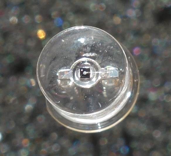

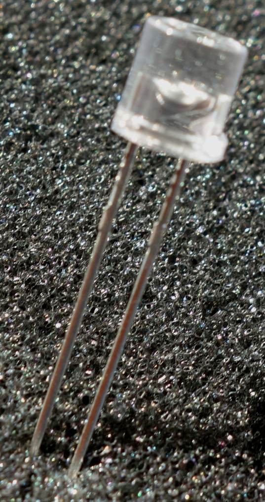

Das Thema Cadmiumsulfit-Fotowiderstand hatten wir hier ja vor kurzem. Jetzt hatte ich bei der Suche auf Aliexpress LDRs "Innocuous Photoresistor 5MM 5800B" - also harmlose Fotowiderstände - gefunden und bestellt. Die verhalten sich am Ohmmeter wie sehr gute CdS. Im Dunkeln > 30 MOhm, im Sonnenlicht 100 Ohm. Sehen irgendwie aus wie eine Fotodiode erzeugen aber keinen für mich messbaren Strom. Weiß jemand wie die funktionieren? Ein Datenblatt konnte ich nicht finden.

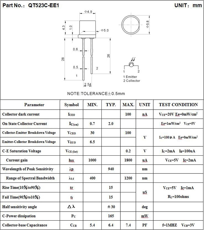

Sehen aus wie Phototransistoren. edit: Ali stellt dieses "Datenplatt" zur Verfügung
Einhart P. schrieb: > Das Thema Cadmiumsulfit-Fotowiderstand hatten wir hier ja vor kurzem. > Jetzt hatte ich bei der Suche auf Aliexpress LDRs "Innocuous > Photoresistor 5MM 5800B" - also harmlose Fotowiderstände - gefunden und > bestellt. > Weiß jemand wie die funktionieren Offenkundig ein simpler Phototransistor. > Die verhalten sich am Ohmmeter wie sehr gute CdS. Natürlich, sind ja auch Phototransistoren. > aber keinen für mich messbaren Strom. Natürlich nicht, ist ja eine zweite Sperrschicht da.

Einhart P. schrieb: > Die verhalten sich am Ohmmeter wie sehr gute CdS. Auch polaritätsunabhängig wie LDR?
Verhält sich wie zwei entgegengestzt gepolte Fotodioden? Die eine ist sowieso auf Durchlass, die Sperr-"Qualität" der anderen anhängig vom Licht ...

Einhart P. schrieb: > ... hatte ich bei der Suche auf Aliexpress LDRs "Innocuous > Photoresistor 5MM 5800B" - also harmlose Fotowiderstände - gefunden > und bestellt. > > Die verhalten sich am Ohmmeter wie sehr gute CdS. Wirklich? Beide Polungen gemessen? > Sehen irgendwie aus wie eine Fotodiode erzeugen > aber keinen für mich messbaren Strom. Für mich sieht das eher wie ein Fototransistor aus. Und der wäre trivial von einem Fotowiderstand zu unterscheiden, weil er im Gegensatz zu jenem gepolt ist. > Weiß jemand wie die funktionieren? Ich nehme an du wolltest fragen: "Weiß jemand, was das für ein Bauteil ist?"

hinz schrieb: > Auch polaritätsunabhängig wie LDR? Wenn das Datenblatt https://www.mikrocontroller.net/attachment/416726/5800b_QT523C-EE1.jpg gilt, dann handelt es sich um einen NPN Fototransistor, dessen Kollektor gegenüber dem Emitter eine positive Spannung benötigt. Wenn polungsunabhängig sein will oder den Fototransistor mit einer Wechselspannung betreiben will, dann kann man diesen in eine Graetzbrücke legen.

GEKU schrieb: > Wenn das Datenblatt > https://www.mikrocontroller.net/attachment/416726/5800b_QT523C-EE1.jpg > gilt, dann handelt es sich um einen NPN Fototransistor, dessen > Kollektor gegenüber dem Emitter eine positive Spannung benötigt. Wenn das Wörtchen "wenn" nicht wär....

Dank für's bescheid sagen! schrieb: > Ist hier eigentlich schon jemand auf die Idee gekommen, dass das ein > Fototransistor sein könnte? hinz schrieb: > https://www.mikrocontroller.net/attachment/416726/5800b_QT523C-EE1.jpg Im Datenblatt, sofern es für dieses Bauelement gilt, ist das Symbol eines Fototransistors einzeichnen.

Marek N. schrieb: > Kann man denn einen Phototransistor verpolt betreiben? Nein. Das Datenblatt passt also nicht zum Bauteil.
