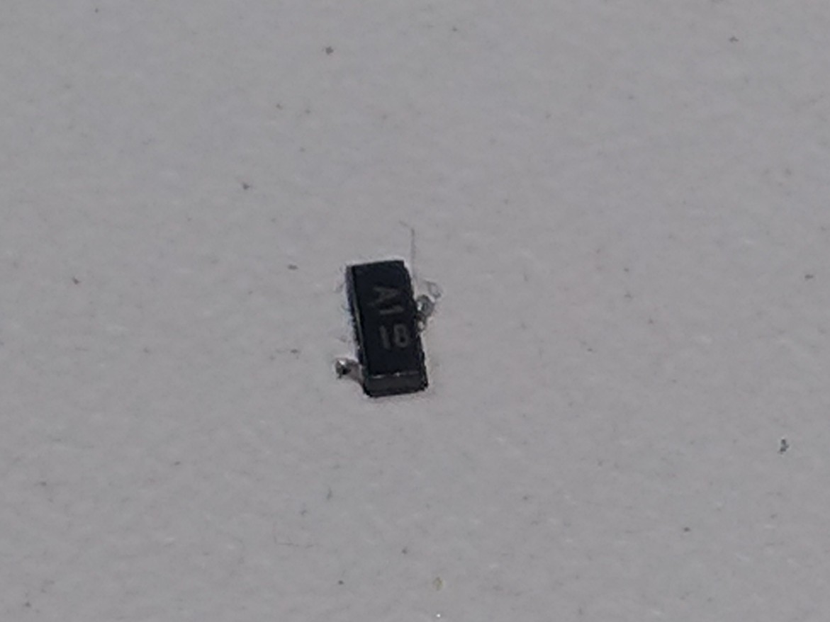

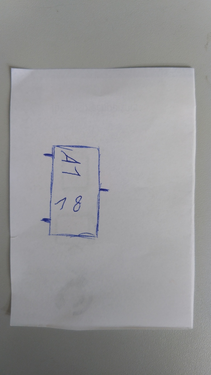

Guten Tag, Und zwar bräuchte ich Mal wieder die Hilfe von euch. Ich habe gerade ein Tablet, bei dem der MicroUSB Stecker nach hinten weg abgebrochen ist. Den Stecker wieder abzulösen ist kein Problem... Aber leider war dahinter noch eine andere Komponente, an der einer der Pins abgebrochen ist. Nun zu meiner Frage, ich habe das mal aufgemalt da es zu klein zum fotografieren ist, was für eine Komponente ist das und welche der Werte darauf muss ich suchen, damit ich ein Ersatzteil dazu bekomme? Hoffe ihr könnt mir helfen. Einen schönen Tag euch noch. MfG

Vermutlich Diode BAW56
#5882745
Marek N. schrieb: > Vermutlich Diode BAW56 Genauer: BAW56T von Nexperia.

So ich habe das Mal mit einer anderen Kamera fotografiert. Ich hoffe man kann es etwas erkennen. Nun noch mal meine Frage: Was für eine Diode ist das? Eine BAW56(t) oder doch eine andere?
hinz schrieb: > Genauer: BAW56T von Nexperia. Eine T wäre SC75 Wenn SOT23 kann es BAW56 sein oder https://datasheet.lcsc.com/szlcsc/AnBon-AS2301_C232265.pdf oder https://www.vishay.com/docs/70627/70627.pdf oder https://www.idc-com.co.jp/product/Search/Pdf/en/2/MC2831/0/ oder in SC70 https://www.idc-com.co.jp/product/Search/Pdf/en/2/MC2841/0/ wobei dort nicht drauf steht, wie sie einen Datumsstempel anbringen. http://www.aosmd.com/res/markings/AO3401.pdf ist es jedenfalls nicht.

So jetzt habe ich mal nachgemessen. Also die Maße der Diode sind: 2.98*1.3*1.07 (Länge*Breite*Höhe). Bei den beiden Beinchen, die noch da sind, konnte ich nichts Messen. Die Anzeige blieb auf null. Sowohl beim Diodentest als auch beim Wiederstand. Habe auch die Prüfer (Keine Ahnung wie die Kabel bei dem Multimeter heißen) getauscht. Also einmal das Plus als auch das Minus Kabel an den Kontakten. Hoffe ihr versteht was ich meine.
#5887643
Raoul N. schrieb: > So jetzt habe ich mal nachgemessen. > Also die Maße der Diode sind: 2.98*1.3*1.07 (Länge*Breite*Höhe). Dann halt SOT-23. Für das typische Nexperia Marking fehlt dann aber der Herstellungsort. > Bei den beiden Beinchen, die noch da sind, konnte ich nichts Messen. Die > Anzeige blieb auf null. Sowohl beim Diodentest als auch beim > Wiederstand. Habe auch die Prüfer (Keine Ahnung wie die Kabel bei dem > Multimeter heißen) getauscht. Also einmal das Plus als auch das Minus > Kabel an den Kontakten. Schlecht, dann wirds wohl keine BAW56 sein.

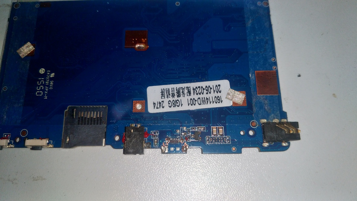

Ich habe noch Mal alle anderen Dioden mir angeschaut, aber leider war keine dabei die die selbe Bezeichnung hat. Anbei sind die Bilder, wo der USB Stecker/ die Diode abgebrochen ist. Keine Ahnung ob ihr damit was anfangen könnt. Ich konnte leider mir nicht erschließen, was da hinkommen könnte.

Gut, dass du die Fotos gezeigt hast. Vom Layout her muss das ein MOSFET sein. Mal sehe was für einer da in Frage kommt.

hinz schrieb: > Vom Layout her muss das ein MOSFET sein. Allerdings hättest du dann an den zwei verbliebenen Anschlüssen wenigstens die Bodydiode messen können. Doch ein Bipolartransistor? Aber dafür sind die Leiterbahnen arg breit.
Ziemlich sicher ist das ein Mosfet, ich hatte solche schonmal in den Fingern. Das müsste was standardmäßiges wie BSS138 irlm2502 6402 sein

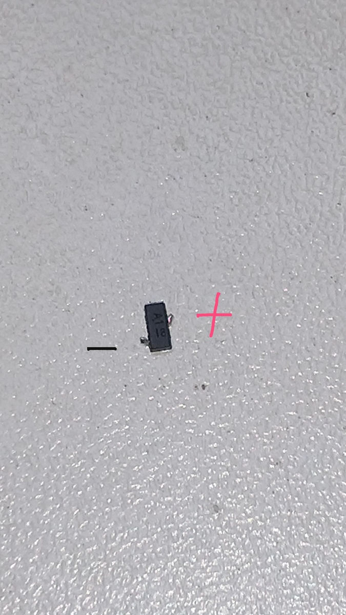

So nach längerer Zeit habe ich mich noch Mal an die Diode gesetzt. Habe noch Mal mit einem anderen Multimeter nachgemessen. Bei dem Diodentest kamen 0.545 V raus. Könnt ihr mit den Werten was anfangen? MfG

Raoul N. schrieb: > So nach längerer Zeit habe ich mich noch Mal an die Diode gesetzt. > Habe > noch Mal mit einem anderen Multimeter nachgemessen. Bei dem Diodentest > kamen 0.545 V raus. Könnt ihr mit den Werten was anfangen? Polarität?

hinz schrieb: > Raoul N. schrieb: >> So nach längerer Zeit habe ich mich noch Mal an die Diode gesetzt. >> Habe >> noch Mal mit einem anderen Multimeter nachgemessen. Bei dem Diodentest >> kamen 0.545 V raus. Könnt ihr mit den Werten was anfangen? > > Polarität? Hab Mal ein Bild angehängt mit der Polarität
Raoul N. schrieb: > So nach längerer Zeit habe ich mich noch Mal an die Diode gesetzt. Habe > noch Mal mit einem anderen Multimeter nachgemessen. Bei dem Diodentest > kamen 0.545 V raus. Könnt ihr mit den Werten was anfangen? > > MfG nur wenn du beide Richtungen gemessen hättest und beide Werte genannt hättest. Man misst vermeindliche Diodenstrecken oder Halbleiter im Diodentest immer doppelt, einmal +links und -rechts, notiert den Wert und dann nochmal umgedreht zweitesmal -links und +rechts, notiert den Wert und und nennt BEIDE.
Joachim B. schrieb: > Raoul N. schrieb: >> So nach längerer Zeit habe ich mich noch Mal an die Diode gesetzt. Habe >> noch Mal mit einem anderen Multimeter nachgemessen. Bei dem Diodentest >> kamen 0.545 V raus. Könnt ihr mit den Werten was anfangen? >> >> MfG > > nur wenn du beide Richtungen gemessen hättest und beide Werte genannt > hättest. > > Man misst vermeindliche Diodenstrecken oder Halbleiter im Diodentest > immer doppelt, > einmal +links und -rechts, notiert den Wert und dann nochmal umgedreht > zweitesmal -links und +rechts, notiert den Wert und und nennt BEIDE. Achso okay. Habe bei +links und -rechts nichts gehabt.

Also, das sieht ganz nach einem p-MOSFET aus. Ich würde SI2333 verwenden, weil ich solche gerade parat hab. Hast du denn bevorzugte Händler was Bauteile betrifft?
Raoul N. schrieb: > Achso okay. Habe bei +links und -rechts nichts gehabt. Nichts ist auch keine hilfreiche Aussage, das kann offen/overload unendlich heissen oder 0 was genau das Gegenteil wäre. Was ist also "nichts"? Wenn deine Meßspitzen offen sind, was zeigt dein DMM? Was zeigt es bei verbunden? Da die Meßinstrumente alle eigene Anzeigen haben ist für alle keine pauschale Aussage möglich.

Joachim B. schrieb: > Was ist also "nichts"? Es hat sich wohl auf dem Display nichts verändert.
hinz schrieb: > Joachim B. schrieb: >> Was ist also "nichts"? > > Es hat sich wohl auf dem Display nichts verändert. Genau. Stand einfach nur ol. So wie auch wenn ich die Meßspitzen nicht dran hatte.

Raoul N. schrieb: > Stand einfach nur ol Over Limit, oder auch Open Loop. Nochmal: Hast du denn bevorzugte Händler was Bauteile betrifft?

So, jetzt aber. IRLML6402 https://www.ebay.de/itm/IRLML6402-Transistor-P-LogL-MOSFET-20V-3-7A-1-3W-SOT23/360645986265
